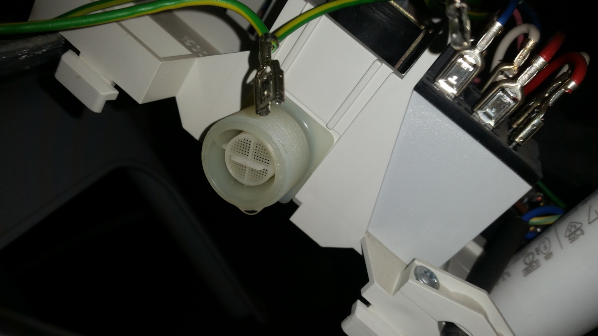

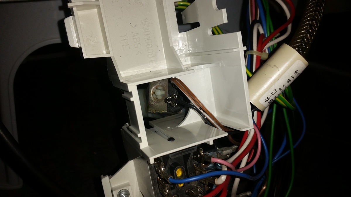

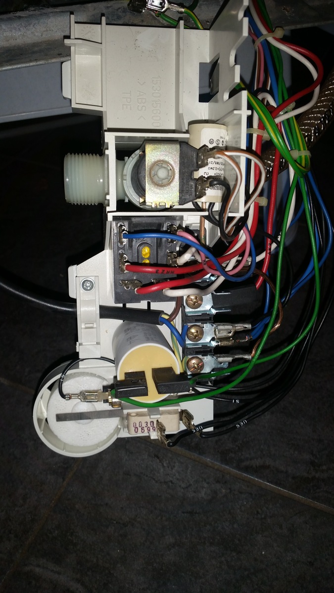

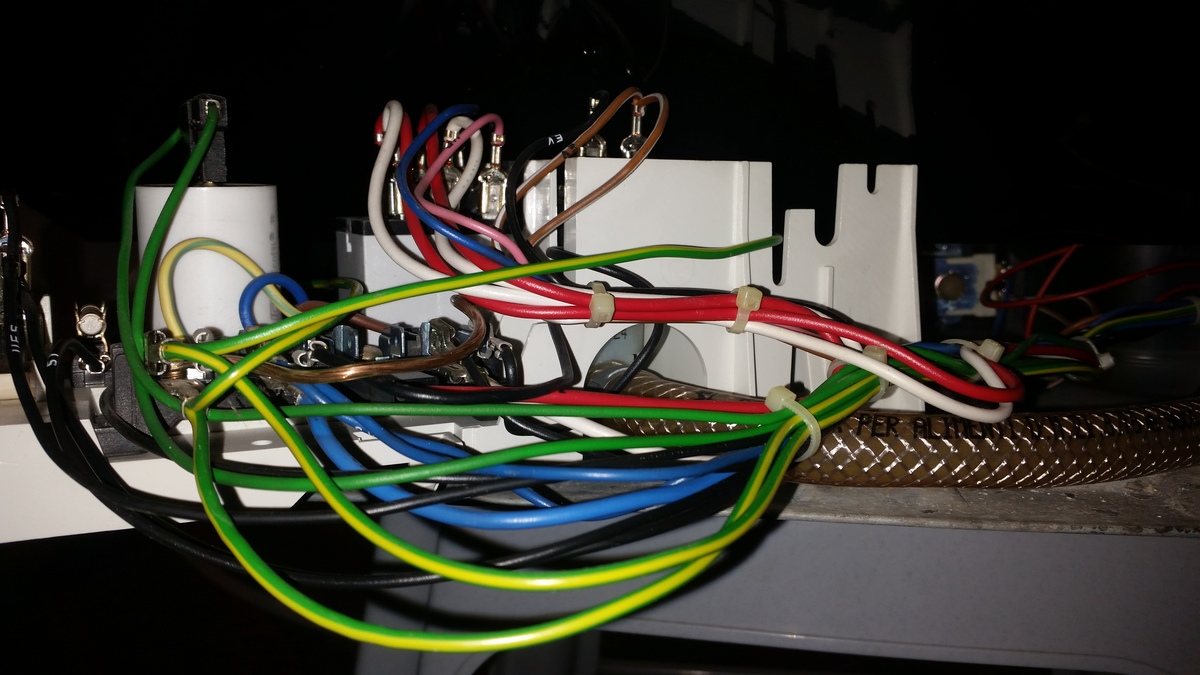

OP Moderator Persönliche Seite #6050779
So, ich habe das gute Stück ausgebaut.
Das erste Foto zeigt die Rückwand mit seltsamen Gefäßen.
Allerdings gibt es wohl wirklich keinen Behälter, der sich füllt,
sondern das Wasser läuft direkt in die Maschine.
Wenn ich das Funktionsprinzip richtig verstanden habe, dann ist rechts
unten die Ablaufpumpe, die das Schmutzwasser über das Plastikrohr nach
oben pumpt und - falls der Abfluss auf irgendeine Art und Weise
verstopft sein sollte - das Wasser oben in den schwarzen Schlauch
drückt, der das dann wieder dem Einlass zuführt. Ansonsten läuft es über
den Spiralschlauch ab.
Auf der linken Seite sieht man offenbar die Entkalkungseinheit, denn
dort ist in der Maschine der Einsteller für den Härtegrad. Je nach
Stellung läuft wohl mehr oder weniger durch den Tauscher. Ist bei uns
aber auch egal, denn wir haben seit 20 Jahren kein Salz benutzt (und
nötig).

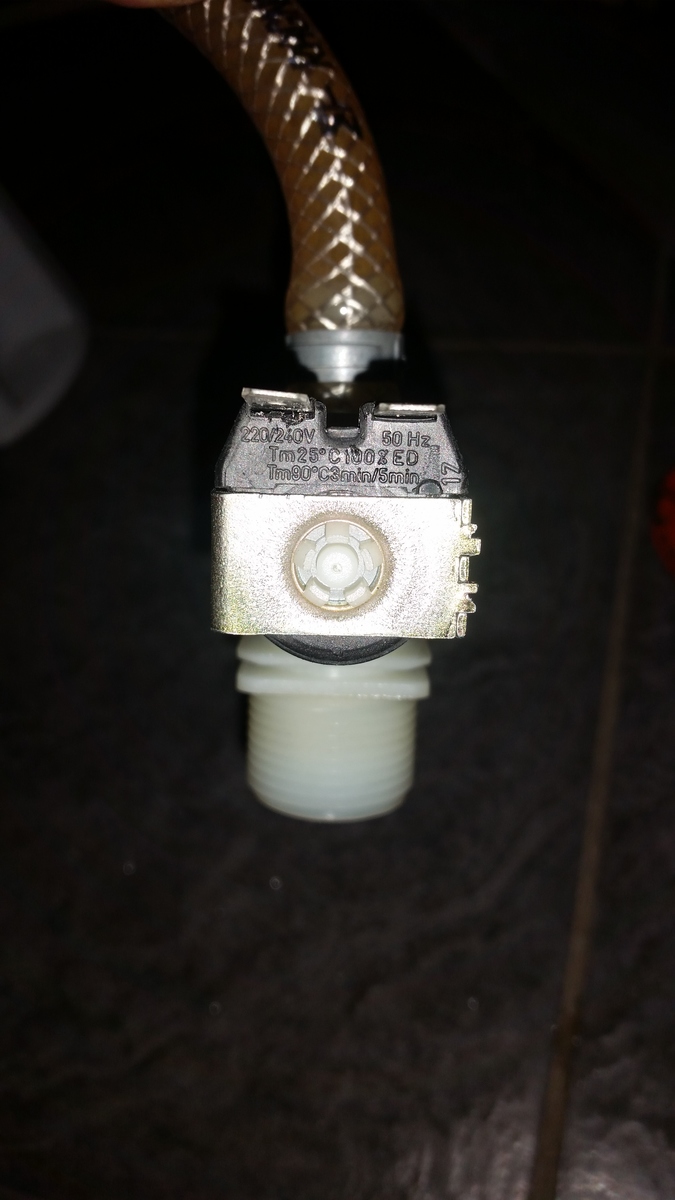

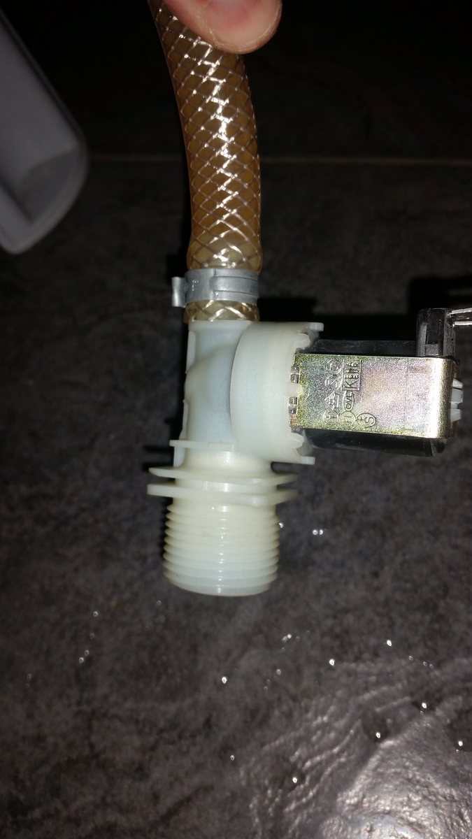

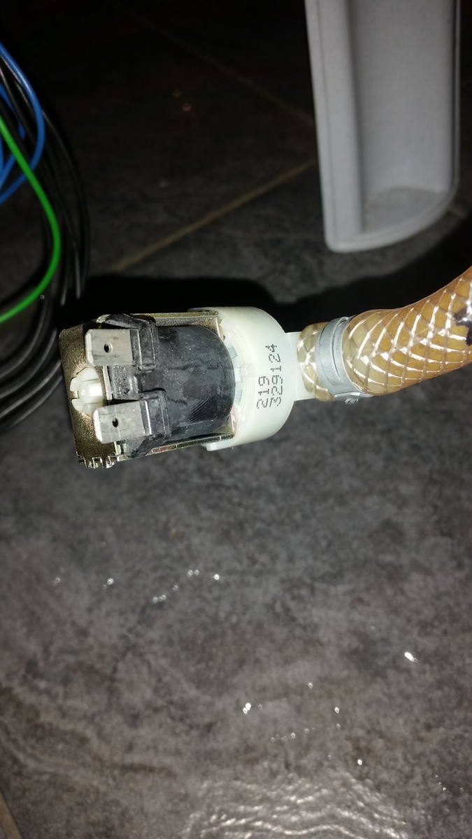

Der Zufluss geht über den dünnen weißen Schlauch, der an das
Zuflussventil geschraubt ist, welches (ganz toll) vorne in der Maschine
sitzt. Also musste die Blende vorne auch noch ab und unter der
heruntergelassenen Klappe die Baugruppe ausgebaut werden.
Die enthält neben dem Zuflussventil und Entstörkondensator noch einen
Überflutungsschalter.
Das eigentliche Sieb direkt im Ventil ist ganz sauber - das andere Sieb
wurde ins Ende des Zulaufschlauchs gesteckt, aber das hatte ich ja
entfernt.
So wie es aussieht, ist das ein gewöhnliches Magnetventil, wie ich es
heute schon vielfach bei ebay etc. gesehen habe.
Vom Magnetventil aus geht ein Gewebeschlauch wieder nach hinten und
steckt ganz rechts auf der "Entkalkungseinheit". Von dort läuft das
Wasser dann ganz außen und über eine Art roten Bogen (was immer das ist)
oben in den Entkalkungsbereich.
Wasserzufluss ist in Ordnung, da ist voller Druck vorhanden.
Einen Drucksensor habe ich leider noch nicht gefunden, aber irgendwie
muss die Maschine ja den Wasserstand ermitteln.
Aber vielleicht sieht ja jemand schon etwas, das mit weiterhelfen
könnte.
Mit passenden Schlauchschellen könnte ich morgen ja auch mal das Ventil
testen.

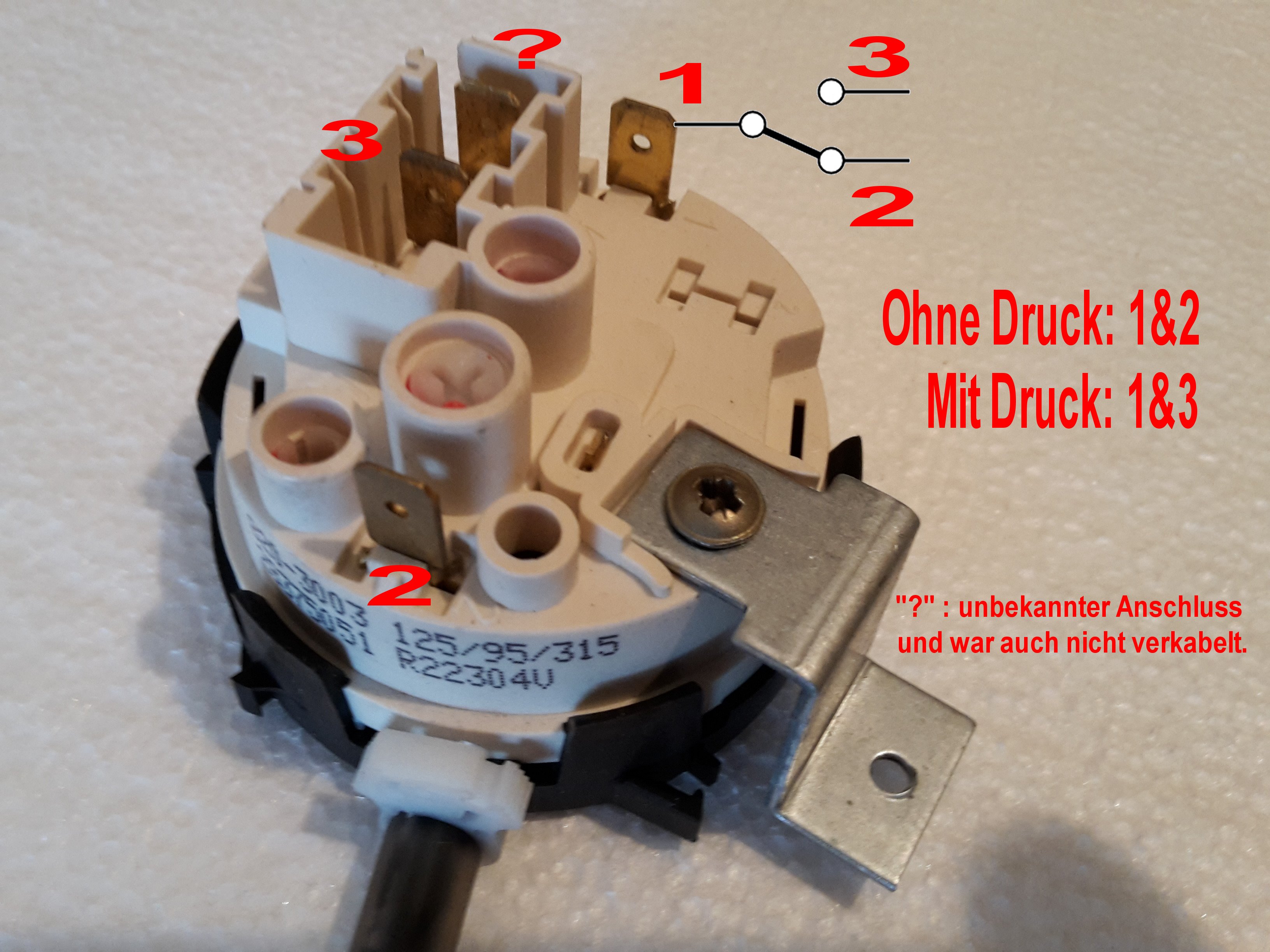

Drucksensoren für den Wasserstand sind meist auf der Rückwand (runde
Dose mit ca. 10 cm Durchmesser, ca. 3 cm dick und mit mehreren
Anschlüssen, von dieser Dose geht ein Schlauch nach unten in
die Waschtrommel), diese Schlauchleitung unten mal abziehen und
ggf. reinigen, ebenfalls die Leitung ins Gehäuse...
Beim Hineinblasen in den Schlauch zur Druckdose hört man meist ein
Klicken...
Möglicherweise ist auch das Magnetventil verkalkt...

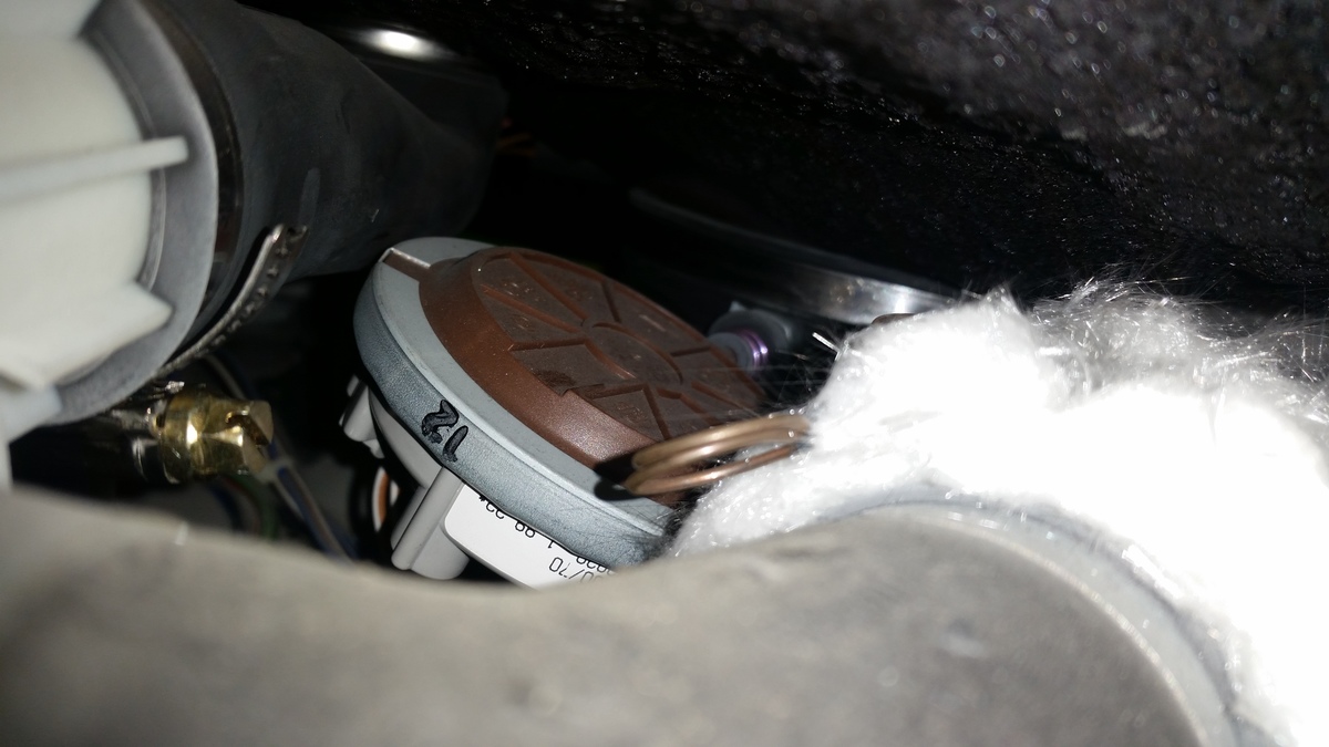

OP Moderator Persönliche Seite #6050901
Ich denke, ich habe die Druckdose gefunden.
Sie sitzt gut versteckt hinter der dicken isolierten Zuleitung der
Pumpe.
Man sieht auch gut den kleinen Stutzen, der zum Sumpf führt.
Interessant finde ich die Genauigkeit der Dose, denn sie muss ja auf
wenige Millimeter Wassersäule genau schalten.
Erstaunlich finde ich auch, dass nur ein dünner Anschluss vom Sumpf zur
Dose führt. Im Sumpf sammelt sich ja doch einiges an Speiseresten.
Sind diese Dosen einfache mechanische Membranschalter?

#6050917
Ja
Tut die noch? So ne Membran hält auch nicht ewig.
Schlauch, Luft-Falle geprüft?!
https://werkstatt.sos-zubehoer.de/wie-reinigt-man-die-druckkammer-einer-spuelmaschine/
Chris D. schrieb:
> Erstaunlich finde ich die Genauigkeit der Dose, denn sie muss ja auf
Daher auch so groß.

Hier ein kurzes Feedback:
Nachdem ich nochmal alle möglichen Ursachen durchgegangen war, hatte ich
das Einlassventil als wahrscheinliche Ursache im Blick und habe Ersatz
bestellt.
Heute kam das neue Ventil und siehe da: die Maschine füllt sich jetzt
konstant in knapp unter einer Minute (+/- 3 Sekunden). Auch das laute
Einlaufgeräusch (vermutlich durch die Engstelle im Ventil) ist weg.
Er lief jetzt dreimal das komplette Programm ohne irgendwelche Probleme
durch.
Auch das Nachlaufenlassen nach Beginn des Spüldurchgangs ist nicht mehr
aufgetreten.
Dafür hat er mir erstmal einiges an Dreck/Siff ins Ablaufsieb befördert
- offenbar war der Einlaufbereich den hohen Durchfluss nicht mehr
gewohnt ;-)
Auch hat er jetzt wieder so viel Druck hinter dem Ventil, dass es leicht
aus der Verbindung von Schlauch und Wassertasche tropfte. Da muss also
eine neue Schelle dran.
Es sieht also alles gut aus. Die Maschine bleibt jetzt noch drei Tage
ausgebaut für ausgiebige Tests und Dichtheitskontrolle.

Ja, meine Dose hat definitiv Mikroschalter - man hört die deutlich beim
Abpumpen.

Gast #6057035
> Klicken...
Pusten oder den Schlauch in Wasser eintauchen.....
Musste vor kurzem meine Waschmaschine checken und hatte die Druckdose
getestet.Das Klicken ist deutlich hoerbar.
Musste das Video von 50MByte auf 4MByte reduzieren um das Forum nicht
auf die Palme zu bringen - bin mir wegen der Minimierung nicht sicher ob
es auf dem Forum auch laeuft.
Mein Beitrag hilft dem TO zwar nicht,aber vielleicht interessiert es ja
den einen oder anderen...
