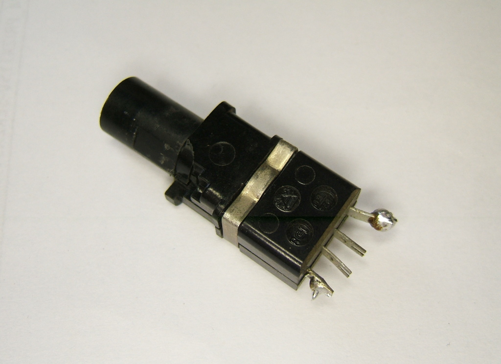

Hat jemand noch zufällig einen DDR-Sicherungshalter wie auf dem Foto
herumliegen?

von Karl K. (karl2go)
Dietmar S. schrieb:
> Den Sicherungshalter finde ich sogar ziemlich genial, weshalb ich mir
> gleich ein paar mehr bestellt habe.
Ich hab leider öfter mit diesen alten Sicherungshaltern zu tun, und die
haben zwei Schwachstellen.
Dreht man die Sicherung zu fest rein, drückt es das Gehäuse auseinander.
Schaffen Kunden regelmäßig.
Dreht man die M2 Schrauben für die Befestigung zu weit rein, stoßen sie
hinten an und die Ecken platzen wie bei Dir zu sehen weg.
Also vorsichtig mit den Dingern.
Ich kauf die auch immer bei Pollin nach.

von Old P. (Gast)
Bei Pollin ist original DDR und ich habe gefühlt noch ein paar Dutzend
davon.
Vorteil? Wenn man vorhandene Geräteöffnungen dafür hat bzw. nutzen muss
und wenig Platz ist.
Nachteil? Fitzlige Befestigung mit M2 Schrauben/Muttern, die brechen
gerne weg. (Wie im Foto oben)
Old-Papa
> herumliegen?
Es gibt eine Version mit Schutzhülse wie auf deinem Foto und eine
Version ohne, zu der gehört normalerweise ein Kragen. Pollin liefert
leider den Kragen nicht mit. Du kannst aber die Metallklemme vorsichtig
aufbiegen, die Halbschalten etwas auseinanderziehen, die Schutzhülse
entnehmen und auf gleiche Weise bei dem neuen Halter einsetzen.
von Dietmar S. (Gast)
Verstehe ich nicht. Meinst Du mit Schutzhülse das Kunststoffteil rechts
unten auf dem Foto? Und was ist der Kragen?
Genau das. Wie du siehst greift das in eine Rille im Sicherungshalter.
Zu dem Sicherungshalter ohne Schutzhülse gehört ein kleines ebenso
brüchiges Kunststoffteil. Eine Platte mit zwei Bohrungen entsprechend
den Befestigungslöchern und einem Kragen etwa 5mm hoch, welche von vorn
mit angeschraubt wurde als Berührschutz.
O.k., die Sicherungshalter sind "schon" heute angekommen, jetzt weiß
ich, was Du mit dem Kragen meinst. Lässt sich ja aber, wie Du schon
beschrieben hast, leicht umbauen.
