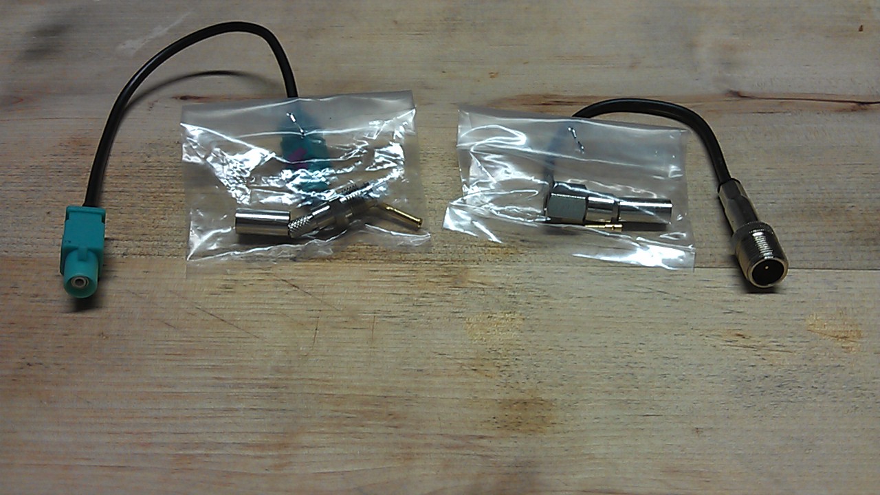

Die 2 eingetüteten in der mitte sind beides FME: 1x Stecker, 1x Buchse.
Das rechts ist NICHT FME: sowohl Innenleiterstift als auch
Aussenleitergewinde sind grösser als FME.
Ich hab die Teile so hingelegt, weil ich von FAKRA nach diesem rechts,
mir unbekannten, adaptieren muss. Erster Gedanke: per FME dazwischen.
Weil mir dies fürn PKW eine Steckstelle zuviel ist, habe ich vorerst ein
FAKRA Stecker vorsichtig "entkonfektioniert" und am Pigtail rechts
angetüdelt. So wie dies mir "gelungen" ist, wird es auch nicht lange
halten... (Providurium ick hör dick trapsen!)
Also muss ich wissen was ich kaufen muss, für das Stecksystem rechts im
Bild.
Gibt es eine Variante von "Belling-Lee/IEC" mit Verschraubung? Ist es
das? Wie hiesse das?
Gast #6051081
Dann wäre es doch vielleicht gar nicht so unpraktisch, die Maße dazu zu
schreiben und die Teile, um die es dir geht, im Photo mit einer Nummer
zu versehen.

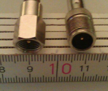

Ich musste den geschusterten Adapter erst wieder ausbauen um dessen
Masse zu erfassen, s. Bilder: links FME, rechts noch unbekannt.
"Antenne M10" habe ich bisher noch nie gekreuzt, danke an
Klemmschrauber f.d. Hinweis: werde dem nachgehen.
Am Mitutoyo Messchieber lese ich in der Tat ("ein Haar" unter) 10mm
Aussendurchmesser d. Gewindes ab.
Der innere Stift ist nun netto ein wenig dünner (nicht dicker) als den
bei FME.

TNC oder RP-TNC ist es auch nicht: da waere mehr KS in Stecker und
Buchse zu sehen:
https://www.koax24.de/fileadmin/_migrated/pics/RP-TNC-Stecker.jpg
Ich bin noch auf MINI-UHF als Kandidat gestossen.
Wie/Wo sind ueberhaupt bemasste Zeichnungen zu solchen Stecksysteme zu
finden (erstmal die Gewindegroesse waer schon mal was)?
Ich bekomme da mit googel-Bildersuche nix brauchbares... Wikipedia ist
(auch in en) zu unspezifisch.  :-[
#6075360
Ich weiß nicht ob das noch relavant ist.
Diese Stecker waren in den 90er Jahren bei KFZ Radiosystemen im Einsatz.
Wenn mich nicht alles täuscht spricht man hier von der CRC Norm.
Als Gewinde wurde ein M10 mit 0,75mm Steigung eingesetzt. Heute nur noch
selten zu finden, waren die Verbinder aber damals auch nicht einfacher
zu bekommen. Diese Verbinder hießen demnach "CRC-Connector".
73 Tino
