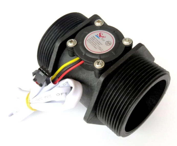

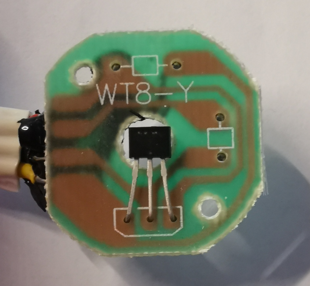

Ich hatte mir im Juni zwei Durchflussmesser bestellt. Eigentlich ganz simpel, es werden Impulse pro Umdrehung ausgegeben. Ich hatte sie dann an 24V bzw. den Ausgang an einen Optokoppler, angeschlossen, es kamen auch 24V-Impulse raus, der Optokoppler schaltete. Danach habe ich mein Programm dafür geschrieben. Nun wollte ich sie für den vorgesehenen Zweck einbauen und durfte feststellen, dass sobald ein Optokoppler am Ausgang hängt die Spannung auf knapp 6V zusammenbricht. Messe ich ohne Last am Ausgang sind es 24V. Ich habe es mit einem Optokoppler von Murr und Finder getestet. Auf der Platine ist nur ein einziges Bauteil mit folgendem Aufdruck: Zeile1: "irgendein Logo" Zeile2: "460P" Zeile3: "905A1" Die mir zugemailten techn. Daten lauten: Working Current : 15mA (DC5 V) Min. Working Voltage: DC 4.5V Working Voltage: DC 5V~24V Load Capacity: =10 mA (DC 5 V) Via google konnte ich nichts zu dem Bauteil finden. Kennt vlt. jemand eine Alternative für diesen Zweck ? Danke. Gruß Thorsten
#6050470
Thorsten P. schrieb: > Danach habe ich mein Programm dafür geschrieben. > Nun wollte ich sie für den vorgesehenen Zweck einbauen und durfte > feststellen, dass sobald ein Optokoppler am Ausgang hängt die Spannung > auf knapp 6V zusammenbricht. Vielleicht liegt das an deiner Beschaltung. > Via google konnte ich nichts zu dem Bauteil finden. Wonach hast du denn gesucht. Das sieht sehr nach einem Hall-Sensor aus. > Kennt vlt. jemand eine Alternative für diesen Zweck ? Warum beseitigst du nicht erstmal deinen Beschaltungsfehler, bevor du die Flinte ins Korn wirfst?
#6050472
Honeywell SS460P
Wolfgang schrieb: > Thorsten P. schrieb: >> Danach habe ich mein Programm dafür geschrieben. >> Nun wollte ich sie für den vorgesehenen Zweck einbauen und durfte >> feststellen, dass sobald ein Optokoppler am Ausgang hängt die Spannung >> auf knapp 6V zusammenbricht. > > Vielleicht liegt das an deiner Beschaltung. > >> Via google konnte ich nichts zu dem Bauteil finden. > > Wonach hast du denn gesucht. Das sieht sehr nach einem Hall-Sensor aus. > >> Kennt vlt. jemand eine Alternative für diesen Zweck ? > > Warum beseitigst du nicht erstmal deinen Beschaltungsfehler, bevor du > die Flinte ins Korn wirfst? Hallsensor direkt an 24V vom Netzteil Schaltausgang vom Hallsensor an A1 vom Optokoppler A2 vom Optokoppler an "-" vom Netzteil Wo siehst Du da einen Beschaltungsfehler ?
#6050491

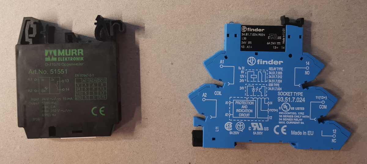

Thorsten P. schrieb: > Hallsensor direkt an 24V vom Netzteil > Schaltausgang vom Hallsensor an A1 vom Optokoppler > A2 vom Optokoppler an "-" vom Netzteil Was soll das für ein Optokoppler sein?
Einer von Murr und einer von Finder ! Beide zeigen das gleiche Verhalten.

Das sind keine Optokoppler, sondern SSR. Und du musst den Hallgeber als NPN verschalten, also Low-Side.
#6050501
Wolfgang schrieb: > Die meisten Hall-Sensoren besitzen eine Open-Kollektor Ausgang, Eben, aber seiner hat auch noch einen 10kOhm Pullup drin, das hat ihn auf die falsche Fährte gelockt.
Arduino Fanboy D. schrieb: >> Wo siehst Du da einen Beschaltungsfehler ? > Ich sehe die hemmungslose Überlastung des Sensors. Der Ausgangsstrom ist 20mA .. bei einem Relais wäre das so, deswegen habe ich ja einen Optokoppler genommen. Murr benötigt 15mA, Finder 7mA
hinz schrieb: > Wolfgang schrieb: >> Die meisten Hall-Sensoren besitzen eine Open-Kollektor Ausgang, > > Eben, aber seiner hat auch noch einen 10kOhm Pullup drin, das hat ihn > auf die falsche Fährte gelockt. Das war´s .. habe ihn jetzt anders angeschlossen und er funktioniert. Vielen Dank. Wenigstens weiß ich jetzt schon mal wo ich ggf. Ersatz herbekomme.

#6050516
Thorsten P. schrieb: > Der Ausgangsstrom ist 20mA .. bei einem Relais wäre das so, deswegen > habe ich ja einen Optokoppler genommen. Murr benötigt 15mA, Finder 7mA Und wie bringst du den Steuerstrom vom Murr OC mit dem Grenzwert in den technischen Daten des Sensors in Einklang? Thorsten P. schrieb: > Load Capacity: =10 mA (DC 5 V)
