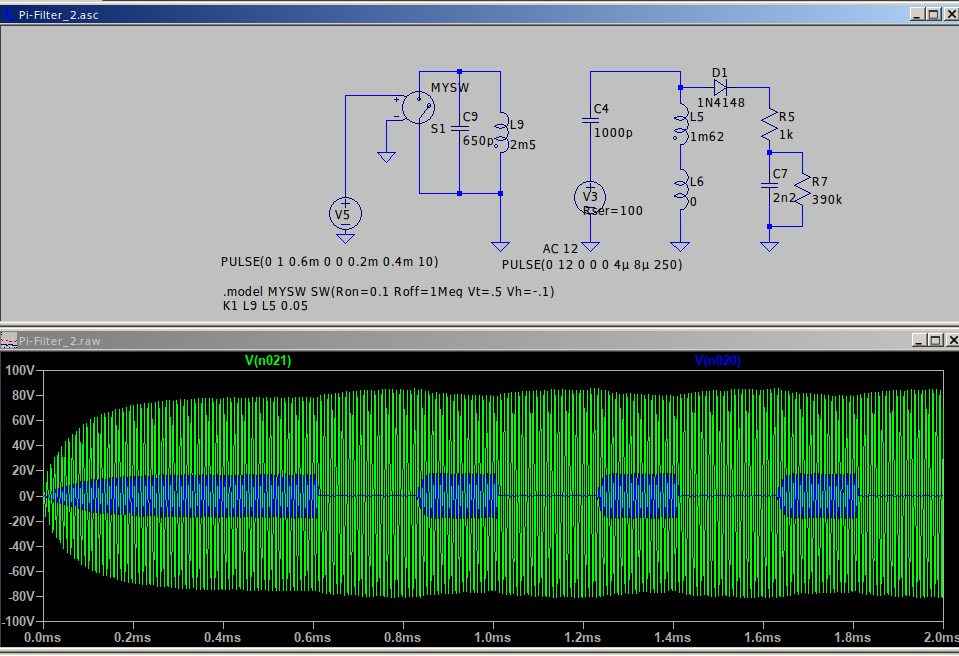

Ich habe aus dem Atmel-Systemguide für 125kHz RFID mal versucht, den Tag
und Leser in ltspice zu simulieren.
Nun passiert in der Simulation etwas unvorhergesehenes: sobald der Tag
den Sender belastet, steigt die Amplitude in der Senderspule. Erwartet
hatte ich ein Sinken.
Mit einfacher Spule auf Empfängerseite (also ohne C), sinkt die
Amplitude bei aktivem Tag, und man erhält das in allen Publikationen
übliche Bild (2).
Nun ist der Aufbau aber analog zu den üblichen Applikationen und leider
erkenne ich den Fehler nicht. Kann mir das jemand erklären?

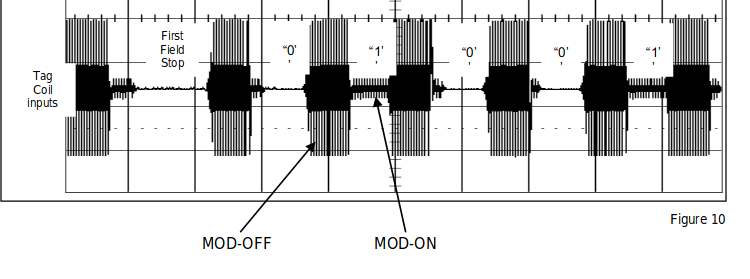

Eigentlich sehen Bilder der Modulation immer so aus wie aus der Atmel AN
im Bild. Dummerweise nur strotzt die AN vor Fehlern, also möchte ich die
nicht unbedingt als Referenz angeben.

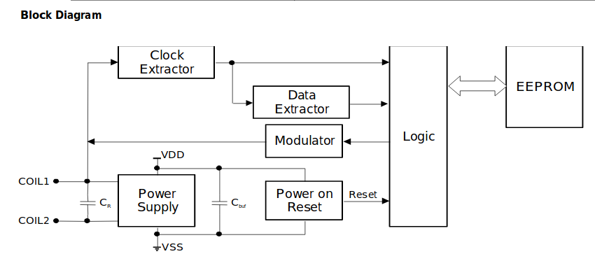

Und hier noch ein Beispiel aus dem EM4305 Datenblatt:
Modulator: The   Data   Modulator   is   driven   by   Logic.   When
the Modulator  is  switched  ON,  it  draws  a  large  current  from the
coil terminals, thus amplitude modulating the RF field.
Nun gibt es hier leider keine Info, wie sich das auf das Feld des Lesers
auswirkt.
Ich bin mir damit ziemlich sicher, dass im Tag ein
LC-Parallelschwingkreis ist, ergo es damit zu einer Signalerhöhung im
Leser kommt.
Leider kann ich die Modulation im Tag ja nicht manuell steuern, ich
werde dennoch mal versuchen ob man im Scope nicht doch etwas dazu
erkennen kann, zB im Startvorgang.

Wenn man sich das Bild in Ruhe anschaut dann könnte man meinen das die
Spannung steigt, das rosarote, wenn der Schalter geschlossen ist.
 Kurt

OP #6052562
Kurt schrieb:
> Die Lösung liegt darin den Schwingkreis bei geschlossenem Schalter
> weiterhin seine Arbeit tun zu lassen ohne ihn ganz abzuwürgen, nur halt
> mit mehr "Aufnahme aus dem Feld".
> Heisst im einfachstem Falle: Widerstand in Reihe zum Schalter.
>  Kurt
Gute Theorie, ltspice sagt aber nein. Der Schwingkreis dämpft im
unbelasteten Zustand das Signal maximal, jeder zusätzliche Widerstand
verringert die Dämpfung bis auf Null (R>100k).
Gast #6052615
Dieter R. schrieb:
>>  Kurt
Stimmt, habe es gestern noch probiert.
Es stellt sich das raus:
Je mehr der Parr-Kreis belastete wird desto "kleiner" (in seiner
Wirkung) wird er. Ein unbelasteter Kreis wirkt maximal auf den Sender
zurück.
Bei den realen Anwendungen scheint es wohl wirklich so zu sein das der
Resonanzkreis bei einer "eins" abgeschaltet wird.
Das lässt sich aus dem zweiten Bild ganz am Anfang so
rausinterpretieren.
Bei den Einsen (Kreis kurzgeschlossen) ist die Spannung am Sender am
höchsten.
Meine Erklärung: (Kurzform)
Ein Schwingkreis ist ein Resonanzkörper der, wie jeder andere
Resonanzkörper auch, akkumuliert.
Die Speicherung der eingefangenen Leistung zeigt sich als
Schwingungsamplitude.
Jeder Resonanzkörper wird zum Sender sobald er eine Schwingung ausführt,
das ergibt dann ein Gleichgewicht und schützt den Resonanzkörper vor
eigener Zerstörung.
In diesem Fall sind zwei Sender vorhanden die sich die, in den Sender
eingebrachte, Leistung unter sich aufteilen und gemeinsam, aber an
unterschiedlichen Orten, abgeben.
Dieses Verhalten/Ablauf müsste nach dem "Einschalten", also der
Freigabe, des TAG-Schwingkreis, im Plotbild nach Zeit erkennbar sein.
Das was jetzt erkennbar ist ist das der TAG dann Leistung abzieht wenn
sein Schwingkreis arbeiten kann.
Hier in dieser Simulation sind die "Verbraucher" der
Resonanzkreislistung im TAG die internen Widerstände des Kondensators
und die 500 Ohm der Spule.
 Kurt

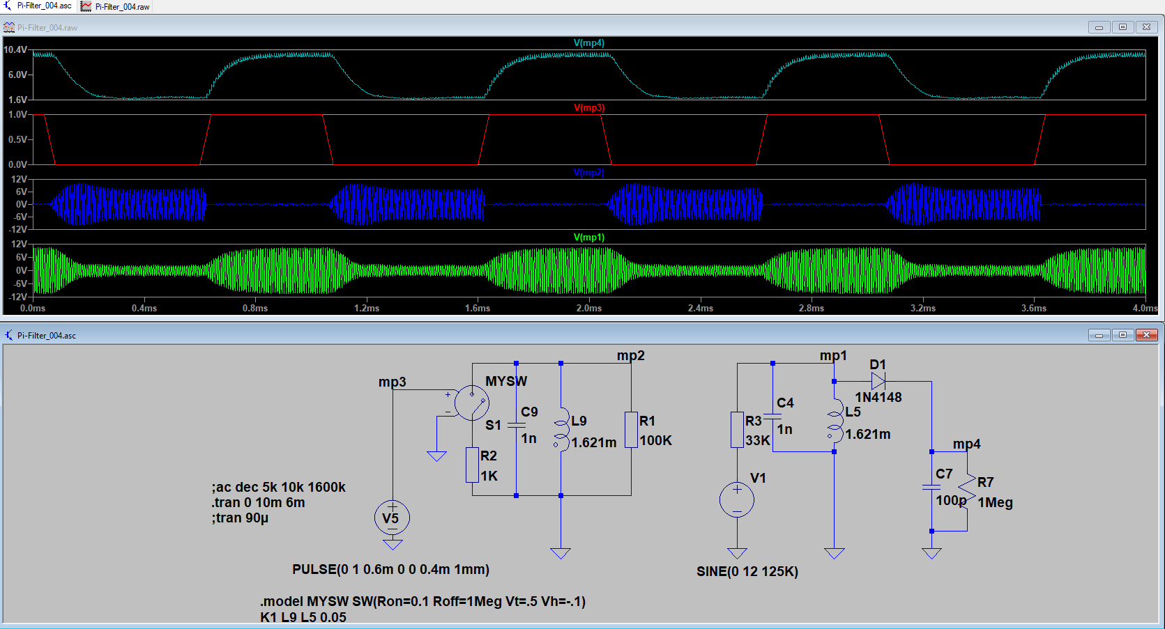

Gast #6052683
Die Zeichnung ist korrekt:
https://www.mikrocontroller.net/attachment/436601/Bildschirmfoto_vom_2019-11-25_17-51-34.png
Die Spannung am Kreis und Transistor wird kleiner,
wenn dieser schaltet.
Genau so ist es auch in der Simu:
https://www.mikrocontroller.net/attachment/436536/rfid_004.png
Siehe Vmp3 und Vmp2.
LG
old.
