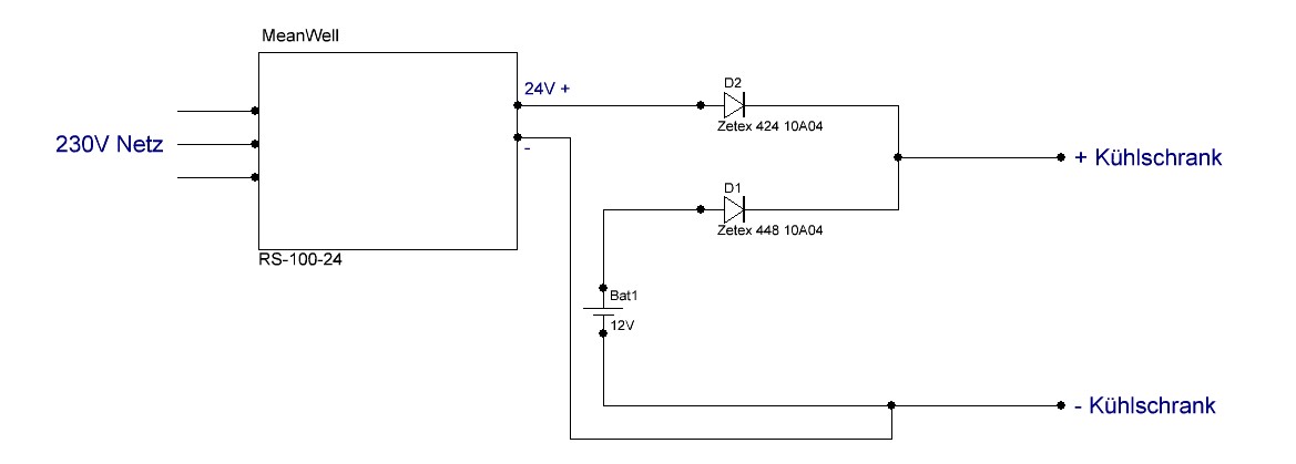

Background: Habe mir vor 3 Jahren einen neuen Kühlschrank für unterwegs
zugelegt, dazu ein Netzteil mit Vorrangschaltung. Kosten des Netzteils
ca. EUR 300.00 - ist für 12V und 24V ausgelegt, am Netz läuft der
Kühlschrank so auf 24V, unterwegs ab 12V Bordspannung. Auf jeden Fall
ist Teil das jetzt defekt. Eine erste Analyse zeigt was drin ist:
Netzteil von MeanWell (RS-100-24) und zwei Dioden. Preis = ca. EUR 35.00
Defekt: Netzteil gibt keine Spannung, hat eine eingelötete Sicherung 5A
250V, welche sicher defekt ist. Die kann ich tauschen, frage ist bloss,
darum sie durchbrannte. Am besten ersetze ich gleich alle Teile.
Problem: Bei den verbauten Dioden handelt es sich um (vermutlich) Zetex
Dioden mit folgender Bezeichnung: 448 10A04 und 424 10A04. Die 10A04
deutet auf 10A 400V hin, aber was der Unterschied 448 und 424 soll, kann
ich im Netz nicht finden. Siehe Schaltplan.
Frage: Was könnte der Unterschied der Dioden sein? Oder welchen Typ
müsste man nehen, um das Bordnetz sauber gegen 24V abzuschirmen und
sicherzustellen, dass am Netz die Batterie unbelastet bleibt?
Grüsse vom Schmalspur-Elektroniker :-)

Jede 10A Si-Diode mit >24V Sperrspannung ist dafür geeignet, selbst wenn
mal 100μA bei Netzbetrieb in die Batterie fließen sollten, macht das
nichts.
Du hast ja die Daten der 10A04, orientiere dich ev. noch an den
zulässigen Spitzenströmen. Das dürfte das Einzige sein, was noch
relevant sein könnte.

Danke Dir. Könnte natürlich sein, mit dem Datumscode. Beide Dioden
besten den Diodentest mit 0.43V (D1) und 0.48V(D2) Spannungsabfall.
Allerdings messe ich bei den beiden Dioden unterschiedliche Widerstände
(Fluss-/Sperrrichtung):
D1 = 1.15M / OL
D2 = 1.22M / 24.4 M
Also soweit gesund. Darum hatte ich mich gefragt, ob die Dinger
unterschiedliche Specs haben. Aber gemäss Deiner Empfehlung wäre
folgende Regel: Höhere Spannung und mehr Strom (bei der Diode) schaden
nichts (und von einem Rückstrom in die Batterie habe ich bisher auch
nichts gemerkt, die hat immer noch 12 V).
-> Was würden denn eigentlich geschehen, wenn D1 kurzschliesst. Dann hab
ich 24V auf der 12V Batterie?
-> Würde etwas gegen Schottky Dioden sprechen? Hätten weniger
Spannungsverlust. Aber was ist robuster?
Ja, und das wird der nicht gefallen, aber erst recht nicht der anderen
Diode - die dürfte dann die Krätsche machen, falls das Netzteil den
Steom aufbringt.
Si-Dioden haben geringere Sperrströme, bei Schottky, die 10A können,
können da schon mal 10mA fließen. Das wird die Batterie aber auch
wegstecken.
Außerdem, viel Drop sparst du nicht ein, das sind nur wenige 100mV. Wenn
dir das wichtig ist, kannst du die durchaus nehmen.

Die Batterie ist LiFePo4 und hat einen automatischen Shut-off - aber da
hängen ja noch andere 12V Verbraucher dran. Was sodann für ein 12V
Netzteil mit identischer Leistung spricht, wenn ich das ganze schon
ersetze. Diese Kompressoren sind bei 12V und 24V verwendbar, vermutlich
wird das 24V Netzteil zur Lageroptimierung verwendet.
Muss einfach schauen, dass die Netzteilspannung etwas höher als die
Batterie liegt, damit es funktioniert.
Ich würde gucken, was ich so im Bastelbestand habe und ein paar SB1640
finden, die gab es mal günstig bei Pollin. Ich hätte auch noch
Brückengleichrichter um 20 Ampere in der Schublade, da bleibt eben ein
Anschluß offen und zwei Dioden bleiben ungenutzt.
Wie Hilde sagte: Der genaue Typ ist vollkommen egal, Hauptsache
Sperrspannung und Maximalstrom passen.

Kann sein, dass der Kühlschrank mehr leistet bei 24V; oder er nimmt dann
weniger Strom auf. Kommt drauf an, was noch verbaut ist.
Ja, auf jeden Fall, sonst leert der Kühlschrank eben den Akku.
Wenn, wie oben gesagt, eine passende Sicherung verbaut ist, wird das
reichen im Fall einer kurzgeschlossenen Diode. Ich sehe keinen Grund,
dass die Diode besonders gefährdet ist und man ofters mitmeinem Defekt
der Diode rechnen muss.

Bei einer 12Volt Batterie sollte Dein Netzteil mindestens 15V haben
damit die richtigen Dioden leiten bei Ladung der Verbraucherbatterie und
14,5V + 0,7 an der Diode. Ich würde wieder ein 24 V Netzteil nehmen, das
ist auf der sicheren Seite und hat nur einen kleinen Effekt durch die
Flussspannung der Diode Vorteile hat ein 12V Netzteile keine.

Michael_O: Ja, mit dem 12V Netzteil kommt das nicht hin. Von dieser
Netzteilserie gibt es neben der 12V und 24V Variante aber auch noch ein
Modell mit 15V (anpassbar bis 16.5V), immer bei gleicher Leistung. Muss
schauen, was lieferbar ist: 24V oder 15V - geht beides.

Wobei die frage ist, ob der Kühlschrank es wirklich gut findet mit 15V
zu laufen oder ständig wegen Unterspannung auf Störung geht. Das macht
meine Waeco Box recht gern, wenn sie glaubt an 24V zu hängen weil sie im
Leerlauf mehr als 14,5V sieht.
