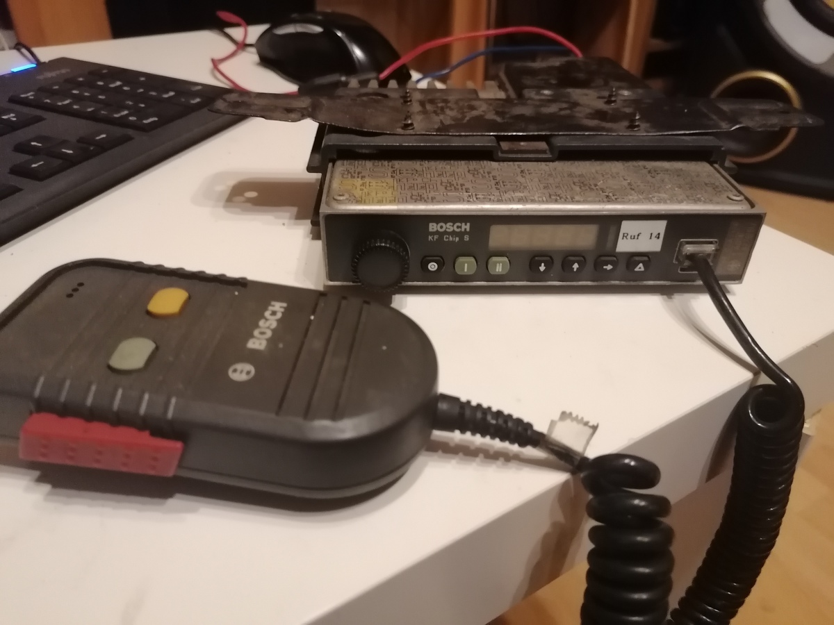

BOSCH Funkgerät KF Chip S
#6051000
Schwatzfunker schrieb:
> Lann man bestimmt auf Freenet umbauen!
Ja, das geht!
Man braucht aber den µC Gesteuerten Bussi-Adapter von Bosch für die
KF/HF Betriebsfunkgeräte oder den für die BOS Funkgeräte (der kann AUCH
die KF-HF Betriebsfunkgeräte) und die dazugehörige Programmiersoftware
für KF168/HFG169.
Der Bussi Adapter für die MR11/PR11, den man auch selbst bauen kann, der
funktioniert NICHT!
Und sehr wahrscheinlich muss das Gerät auch neu Abgeglichen werden. Die
Schaltbandbreite sind bei diesem Gerät nur 2MHz. Es arbeitet nicht mit
einer Elektronischen Nachstimmumg wie z.B. die KFSxx7 die für den
gesamten 2m Bereich vorabgeglichen sind und dann für jede Frequenz die
Abstimmdaten aus einer Tabelle laden.
Wenn es vorher nicht gerade auf einer Betriebsfunkfrequenz im Bereich
148,xx oder 150,xx gearbeitet hat dürfte es ohne Neuabgleich schon sehr
sehr Taub sein. Falls die PLL Überhaupt noch auf 149,xxx rastet.
Es sind grundsätzlich schon sehr robuste und brauchbare Geräte . Aber
man braucht jemanden der sich damit auskennt und der vor allem auch die
Programmierausrüstung hat.
Carsten
@TE
BTW: Falls sich niemand in absehbarer findet und du es sonst entsorgen
würdest, dann würde ich es vor dem SChrott retten. Aber mehr als
großzügiges Porto wäre es MIR nicht Wert. (Habe selber schon einige
davon auf Afu umprogrammiert und im Bekanntenkreis verschenkt...)
Bis vor etwa 5 JAhren wurden die noch hoch gehandelt, aber
mittlerweile...
