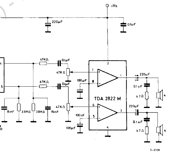

Ich habe 2 aktive PC-Lautsprecher (Stereo), die mit 230V betrieben
werden, in einem Lautpsrecher ist ein Travo verbaut. Er geht auf einen
Brückengleichrichter, der mit 4 (1N4002) Dioden aufgebaut ist. Sonst
haben die Lautsprecher einen Einschalter, Stereopoti, LED. Es handelt
sich um 4Ohm-Lautsprecher.
Als Stereo-verstärker ist ein SP2822 (DIP8) von ST verbaut... bei dem
ich leider keinen Link zu einem Datenblatt bekomme. Daher als Anhang ein
Ausschnitt welcher so wohl recht gut passen könnte.
Kann mir jemand einen Tipp geben, welche Elkos (ich kann mir gut
vorstellen dass es an ihnen liegt) ich austauschen soll? Oder warum die
Lautsprecher sonst deutlich brummen sollten?
Dass Brummen hängt nicht von der Verstärkungseinstellung ab...
C12 ist wirklich winzig, der TDA2822 bringt aber eh nur 0.25W.

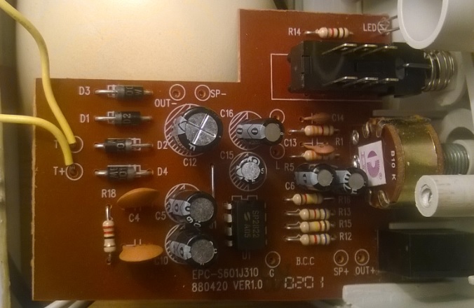

Wann brummt es ? Nichts angeschlossen, Poti auf 0 ?
Brummt es erst wenn das Klinkenkabel mit dem PC verbunden ist ?
Brummt es erst wenn laut gedreht wird ?
Brummt schon der Trafo also das Gehäuse, selbst ohne Lautsprecher ?
(Eine Diode kaputt).
Goofy schrieb:
> Brummen die Lautsprecher auch, wenn der PC nicht angeschlossen ist?
So ist's!
C6 und C1 (Rechts) haben 10uF
C15 und C16, 100uF
C5 und C10, 220uF
C12 hat 470uF --> Ja, nach Nachvrofolgung ist er wohl der Siebelko der
Gleichrichter...
Ja.
Nein, auch ohne PC.
Nein, immer unabhängig von der eingestellten Lautstärke, immer gleich
laut.
Nein der Trafo selbst ist es nicht, denn Rechts und Links brummen je
gleichermaßen. Im einen ist keine Elektronik verbaut.

Geschafft :)
Ich habe den Elko 16V/470uF durch 16V/1000uF ausgetauscht und es ist
kein  störendes Brummen mehr feststellbar :)
Vielen Dank euch allen :)
