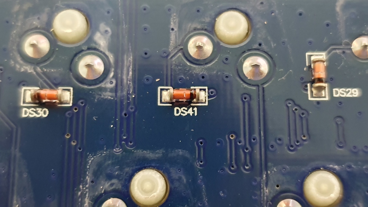

Wie heißt dieses Bauelement und wo kann man es kaufen?
Gast #6051123
Ich besitze eine Roccat Ryos MK FX und mehrere Tasten haben aufgehört zu
funktionieren oder die LED's sind ausgefallen. Nach dem Öffnen ist mir
aufgefallen, dass mehrere von diesen Komponenten gebrochen waren. Da
meine elektronischen Kenntnisse sehr beschränkt sind hoffe ich, dass mir
jemand helfen kann diese Komponente zu identifizieren. Wenn weitere
Informationen von Nöten sind, versuche ich diese schnellstmöglich
nachzureichen.
MfG
Julian Ewald
Nennen sich Glasdioden in SMD Technik.
Genaue Typenbezeichnung passt nicht auf das Gehäuse. Vermute mal LL4148
oder was Ähnliches.
Am Besten ersetzt Du sie gleich gegen Dioden mit einem robusteren
Gehäuse.
Genauere Infos würde der Schaltplan oder eine Stückliste hergeben. Aber
so was findet sich wahrscheinlich nicht frei im Netz.
Die Tastatur ist ja eh' kaputt und die Teile nicht teuer. Also könnte
man einen Versuch wagen...

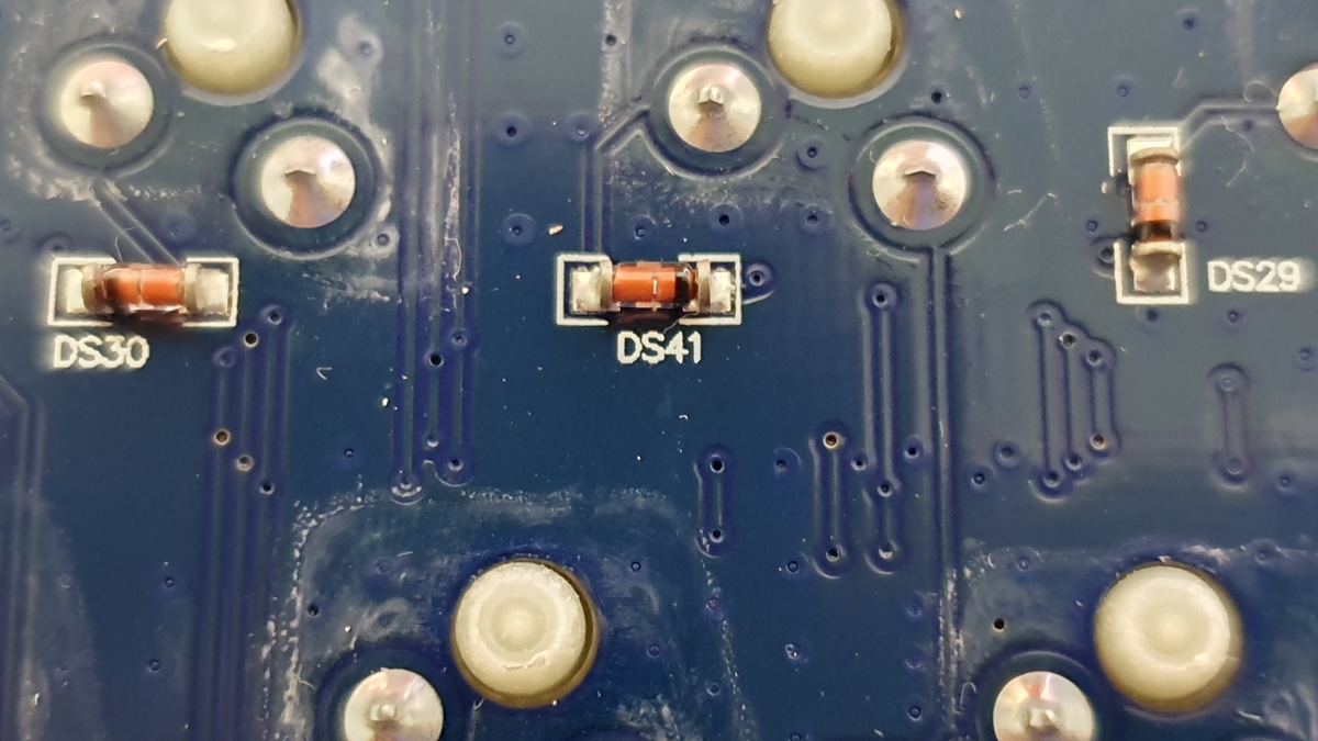

Das ist eine der ganzen Dioden. Die kaputten Dioden hatten in der Mitte
einen klaren Riss und haben sich auseinander gebogen, sodass sie in der
Mitte keinen Kontakt mehr hatten.
Theor schrieb:
> Ich sehe da auch keine Bruchstelle.
Mit etwas gutem Willen hat die DS30 einen Längsriss.
Sinus T. schrieb:
> Miss die einfach mal durch, bevor du dir unnütze Arbeit machst.
Richtig, das könnte sogar mein 3_Euro_Chinamultimeter.
Julian E. schrieb:
> oder ist es relativ egal welche Diode
Bei einer Tastaturmatrix vollkommen unkritsich. Suche nach LL4448 oder
LL4148.
BA*-Typen würde ich nicht einsetzen wollen, eher aus dem Baucgefühl
heraus als sauber begründbar.

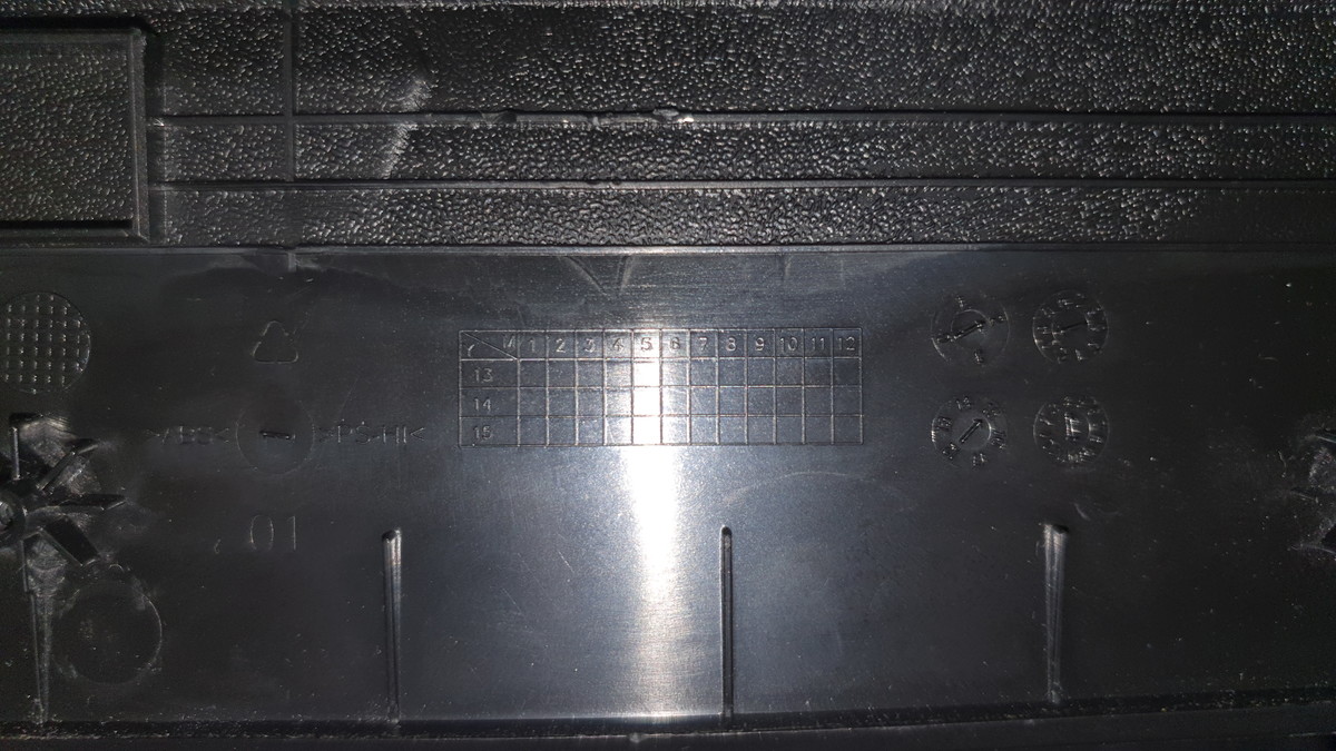

Julian E. schrieb:
> Ich habe noch diese Tabellen auf dem gehäue gefunden aber ich
> vermute
> diese geben keinen auskunft über die Diode.
Diese beiden Tabellen stellen nur dar, um welche Revision des Gerätes
und welches Produktionsdatum es sich handelt. Diese Angaben helfen hier
also nicht weiter. Aber ich denke auch, dass Du die gebrochenen Dioden
problemlos durch irgendeine beliebig andere Kleinsignaldiode ersetzen
kannst.
Die Fotos hingegen zeigen ein paar der noch intakten Exemplare.
