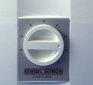

eine dezentrale Wasserversorgung ist nur sparsam wenn diese bei der
Nutzung bedarfsgerecht eingestellt ist. In meiner 2 Zimmerwohnung werden
durch den Durchlauferhitzer 3 Zapfstellen versorgt:
- Dusche
- Waschbecken Bad
- Spülbecken Küche
Für duschen und händewaschen benötige ich max. 30 °C ausgehend aus der
Zapfstelle bedeutet der Durchlauferhitzer muss ungefähr auf 40 °C stehen
damit die gewünschte Temperatur erreicht wird. Zum abwaschen in der
Küche benötigt man allerdings schon mal etwas höhere Temperaturen damit
sich Fette etc. lösen und sich nicht in den Abflussrohren festsetze. Zum
anderen benötigt man auch mal Wasser für die Fliesen.
Das manuelle hin und her stellen nervt dann natürlich massiv, daher
stellt man meist die Temperatur höher als nötig und mischt dann nach
bedarf Kaltwasser hinzu bzw. findet ein nicht zufriedenstellendes
Mittelmaß.
Also habe ich mich mal mit der Materie befasst und geschaut was der
Markt so her gibt, Neuanschaffung die entsprechende Kabellose
Fernbedien- Möglichkeiten bereit stellen kosten schon mal locker 200 EUR
on Top zzgl. 100-200 pro Fernbedienung. Hier sprechend wir also schnell
über 700 - 900 EUR +, dafür das der Durchlauferhitzer so ziemlich den
gleichen Verbrauch und Effizienz-grad hat, jedoch dann entsprechend
gesteuert werden kann. Somit amotisiert sich eine solche Anschaffung
erst langfristig, je nach dem wie lange so ein neuer dann durchhält.
Also nehmen wir doch das was wir schon haben...
Meine Idee war bisher den Drehregler mittels eines Stellmotors (z.B.
ULN2003A) an einem Arduino NANO, ESP8266 oder ESP32 entsprechend zu
regeln. So könnte man an den Zapfstellen z.B. Dash Buttons anbringen die
dann an die SmartHome Plattform HomeAssistent, ioBroker, OpenHab oder
FHEM funken und die entsprechend voreingestellte Temperatur gestellt
wird.
Allerdings habe ich bedenken bzgl. des Anschlages min. und max. sofern
dieser erreicht wird, sollte der Stellmotor natürlich spätestens
abschalten.
Oder hat vielleicht jemand eine elegantere Idee!?
Bin auch über das Sonderzubehör kabel gebundene Fernbedienung FS1 für
diesen Durchlauferhitzer gestolpert
(https://www.ersatzteilfachmann.de/Stiebel-Eltron/Stiebel-Eltron-Ersatzteile/167330-Stiebel-Eltron-Kabelfernbedienung-FS1--107607.html)
die Schaltung sieht nicht so aufregend aus. Letztendlich hängt am ende
ein Potentiometer sofern man hier Details hätte könnte man das auch
vollelektronisch mit einem ESP8266 lösen.

Wir reden hier von einem Durchlauferhitzer der bereits seit über 10
Jahren im Betrieb ist und durch einen Fachbetrieb installiert wurde.
Daher ist der Hinweis auf 2.5 Vorschriften und Bestimmungen zwar richtig
aber aus meiner Sicht hier gerade nicht ausschlaggebend.
Da hier lediglich die Handhabung / Bedienung optimiert werden soll,
welches keine Auswirkung auf die allgemeine Installation hat.
a) Stellmotor
Der Stellmotor wird von außen angebracht und bedient den regulär
vorhandenen Drehschalter in dem der Stellmotor die jeweilige Position
verändert. Es ergibt sich also kein Unterschied zur direkt händischen
Bedienung. In den entsprechend zu bastelnden Aufsatz könnte man dann
richtigerweise 2 Endschalter platzieren die den Stellmotor bei erreichen
der jeweiligen Endposition stoppen.
b) Potentiometer
An dieser Stelle würde man direkt an das Gerät heran gehen hierzu müsste
man natürlich den Drehschalter am Gerät (Potentiometer) entsprechend
ausmessen, welcher Widerstand für welche Position steht. Alternativ
könnte man den minimalen und maximalen Widerstand bestimmen sofern nicht
auf dem Bauteil ersichtlich, und mit der Ausgangstemperatur an der
Zapfstelle validieren, was die genauere Bedarf-Abstimmung mit sich
bringen würde.
Bisher bin ich da noch überhaupt nicht dran gegangen, ist derzeit
einfach nur eine Idee. Daher weis ich aktuell auch nicht über welche
Spannung wir hier beim bloßen Verstellregler sprechen (Schaltpläne) sind
ja wie immer Mangelware aber ich nehme mal an das die Spannung hier
nicht über 6V ist.

Fritzy H. schrieb:
> a) Stellmotor
Dann kannst du auch selber Endschalter vorsehen!
Du kannst auch den Motorstrom überwachen und beim Anschlag Blockierstrom
abschalten.
Parallel ein Poti mitlaufen lassen für den Sollwert.

finde die Idee sehr interessant und bin selber auch drauf gekommen. =)
Allerdings, leider noch nicht weiter. ;)
Wie sieht es da bei Dir aus?
Würde mal sagen, wegen der Endposition braucht man sich nicht zu viel
Gedanken mache, oder?
Hat man einen Servo mit 180 Grad und installiert diesen waagerecht,
kommt der Knopf zwar nie ganz bis Min/Max, aber diese Extreme werden
wohl eh nie gebraucht...
Gruß,
dH
