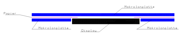

Hallo
Irgendwie finde ich keine richtigen Informationen dazu, wie man so
Displayabdeckungen machen kann, wo im Prinzip eine
Glasscheibe/Acrylglasscheibe von einer Seite beschichtet wird um den
Rest des Displaymoduls zu verstecken. Es soll nur die aktive Bildfäche
zu sehen sein. Wie macht man sowas? Vielleicht suche ich auch mit den
falschen Begriffen.
Gruß Maik
#6052265
Frontplatten mit Display baue ich folgendermassen:
ich zeichne mir im CAD die Öffnungen und nehme dann zwei
Makrolonplatten. Die hintere der beiden bekommt eine Fräsung in der das
ganze Display Platz hat und in die vordere kommt an dieser Stelle gar
keine Öffnung.
Zwischen die beiden Platten kommt dann ein bedrucktes Papier mit allen
nötigen Beschriftungen. In dieses Papier kommt der Ausschnitt der so
groß ist, wie die später sichtbare Fläche des Displays.

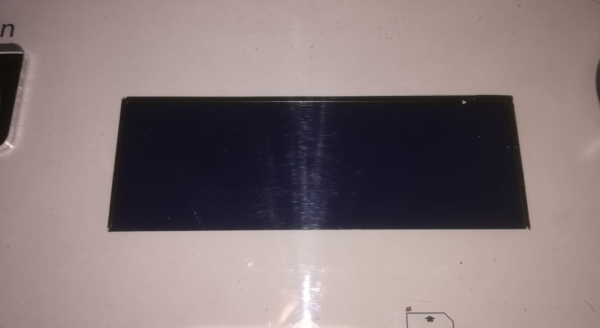

OP #6052302
Gar keine schlechte Idee Frank. Aber ich denke ich werde es mal mit der
Lackiervariante probieren.
Mein Vorhaben ist folgendes: Ich möchte im Raum ein kleines Status
Display haben. Dazu kommt in eine Unterputzdose die Elektronik mit
Display. Halter dafür mache ich per 3D Druck. Nur sollte es nachher
optisch zu meinen Schaltern von Gira passen. Deshalb brauche ich eine
Displayabdeckung, die Farblich möglichst identisch zu dem Gira Weiß ist.
#6052339
In diesem Fall würde ich einfach eine Blindabdeckung von Gira nehmen,
einen Ausschnitt für das Display passend ausfräsen und ein Stück PMMA
einpressen. Das hat den Vorteil, daß man die zum System passende
Abdeckung hat und diese einfach nur einclipsen braucht.
Der Nachteil des Lackierens kommt hier nämlich besonders zum Tragen.
Einerseits wird es schwer, die genau passende Farbe zu finden und
andererseits wird eines von beiden, Rahmen oder Lack, irgendwann
ausbleichen oder zumindest seine Farbe verändern, so daß man den
Unterschied mehr oder weniger deutlich erkennt. Und aus Erfahrung weiß
ich, daß die Rahmen von Gira sehr sehr lange brauchen um auszubleichen
oder sich zu verfärben. Ob der Lack dagegen halten kann, kommt ganz auf
diesen an.
In vielen anderen Fällen halte ich die Methode mit dem Lack für eine der
Besten. Gerade hinter Glas/Kunststoff gibt das eine fast perfekte
Oberfläche und einen nahezu ewig haltbare Farbe.
Nur wenn man Beschriftungen aufbringen muss, ist das mit der Lackmethode
etwas kompliziert.
