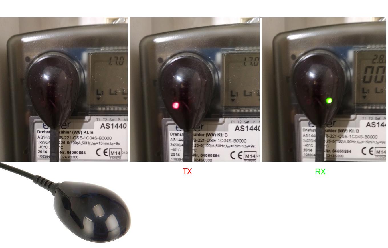

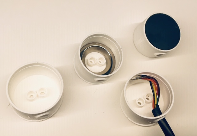

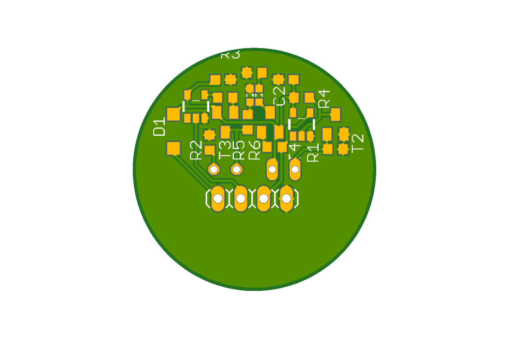

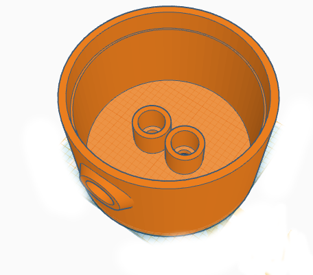

gedacht habe ich an ein Gehäuse aus dem 3D-Drucker,

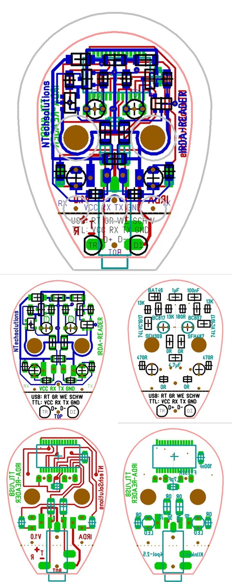

Ringmagnet und Platine sehr nahe am TTL-Ansatz von Volkszaehler.org,
jedoch zusätzlich mit sichtbaren LED für Rx/Tx auf der Bestückungsseite
und einer Scheibe aus getöntem Acrylglas als edlem Abschluss.
Alles kein Hexenwerk, aber wenn man eine Platine aus China, einen 27mm
Ringmagneten, eine gelaserte Kreisscheibe 28x3 mm PLEXIGLAS® grau 7C83
GT, ein PLA-Gehäuse und Hühnerfutter zusammennimmt, schreien Porto und
Staffelpreise danach, es nicht nur für sich zu tun;)

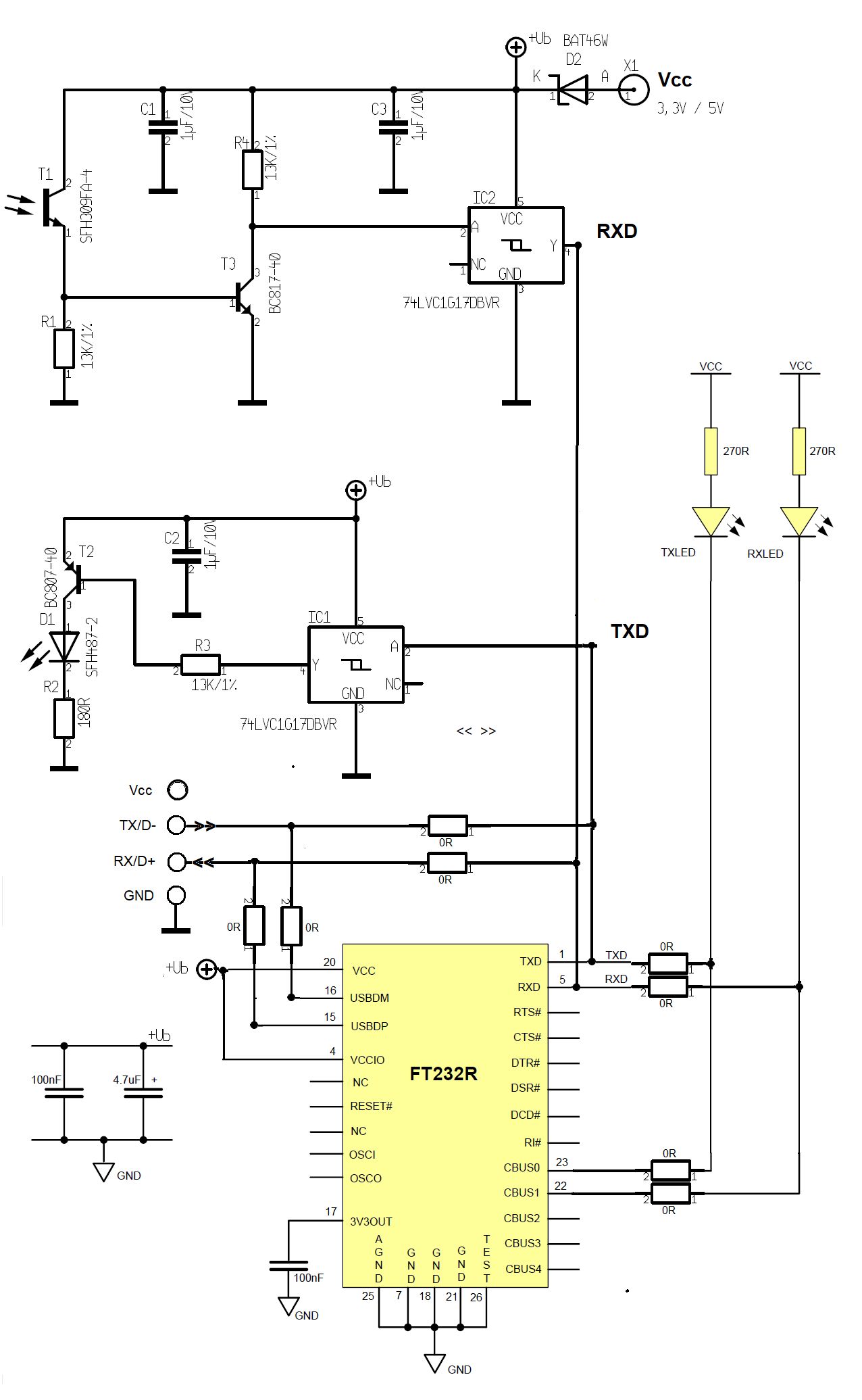

Poste mal bitte einen Schaltplan!
von Ana P. (ana_p)
Anbei eine schnelle Zusammenfassung zum Projekt, angeregt von
volkszaehler.org...
ICE 62056-21, Seite 15ff.(findet sich bspw. hier:
https://www.ungelesen.net/protagWork/media/downloads/solar-steuerung/iec62056-21%7Bed1.0%7Den_.pdf)
macht klare Vorgaben zur Geometrie der Schnittstelle und des Magneten.
Optisch ist die Norm leider erstaunlich unkonkret. Es werden
Strahldichten angegeben für AN und AUS (Mark & Space) aber leider für
einen Wellenlängenbereich von 800nm bis 1000nm.
Dazu ein kurzer Ausflug in die Lichttechnik:
LED senden Photonen in sehr guter Näherung linear zum Strom der sie
durchfließt (im Idealfall würde jedes fließende Elektron ein Photon
entstehen lassen, aber nur ein Bruchteil der Photonen verlässt dann auch
die LED in die gewünschte Richtung). Je nach Halbleiter und Dotierung
ändert sich die Wellenlänge, wobei 850nm und 940nm für Infrarot üblich
sind (jenseits ±50nm geben sie kaum noch Photonen ab, innerhalb ±15nm
50% ihrer Photonen).
Phototransistoren lassen umgekehrt proportional zum auf sie
eintreffenden Photonenstrom einen elektrischen Strom fließen, sind aber
wesentlich breitbandiger als Dioden (manche sind jedoch getönt/haben
einen Filter, um sie für einen Teil des Spektrums unempfindlich zu
machen).
https://dammedia.osram.info/media/resource/hires/osram-dam-5423172/SFH%20309_EN.pdf
Nun kurz zur Schaltung...
DER EMPFÄNGER: Bei T1 handelt es sich um den erwähnten Phototransistor,
für dessen Signal ein NPN-Transistor T2 ein guter Verstärker für wenige
Cent ist. Da dieser für kleine Spannungen an seiner Basis noch nicht
verstärkt, kann R1 einen Teil des Dunkelstroms abführen. R4 wandelt dann
den verstärkten Strom in eine Spannung, die durch einen Schmitt-Trigger
(Logikgatter) auf harte TTL-Pegel gebracht wird. R6, LED3 und R7 sind
nur ein optionaler Zusatz, um die vom Zähler kommenden Infrarot-Signale
durch eine blinkende LED für den Anwender sichtbar zu machen. Hinter
einer Rauchglasscheibe sicher schön anzusehen, angenehm zum Debuggen und
für den Zähler nicht sichtbar weil auf der von ihm abgewandten Seite.
DER SENDER: Über einen PNP-Transistor wird die Sende-Infrarot-Diode LED1
sowie optional SMD-LED2 zur Visualisierung geschaltet. Entweder durch
einen Widerstand R8 an seiner Basis direkt, oder optional durch ein
Logikgatter als Bestückungsvariante um harte Pegel zu erzeugen.
Ob die Platine mit 3V3 oder 5V versorgt wird, macht erstaunlicherweise
für den Arbeitspunkt kaum einen Unterschied. Der Aufbau lässt sich so
entweder an Controllern mit UART direkt betreiben oder mit
USB-UART-Kabelpeitschen.

Ich würde dem Transistor der direkt vom Optokoppler getrieben wird noch
einen Basis-Vorwiderstand spendieren...

von X. Y. (bastler_0815)
auf Wunsch kann ich bei Nachfrage (min. 15 Stück) alles als Bausatz
anbieten:
 - 40€ USB (FT232R) oder TTL
 - 35€ TTL
je nach 0R Bestückung. Preis inkl. Versand.
Lötarbeiten sind allerdings nicht ganz einfach (SMD).
Vielleicht findet sich ja ein Bestücker?
Gehäuse besteht aus schwarzem IR-Filter Kunststoff.
Anschluss:
- direktes Kabel
- 4pol 2,5 Klinkenbuchse
Der Lichteinfall ist begrenzt und der Verstärkungsfaktor des
Phototransistors im Optokoppler auch. Was soll ein Basis-Vorwiderstand
für einen Fortschritt bringen?

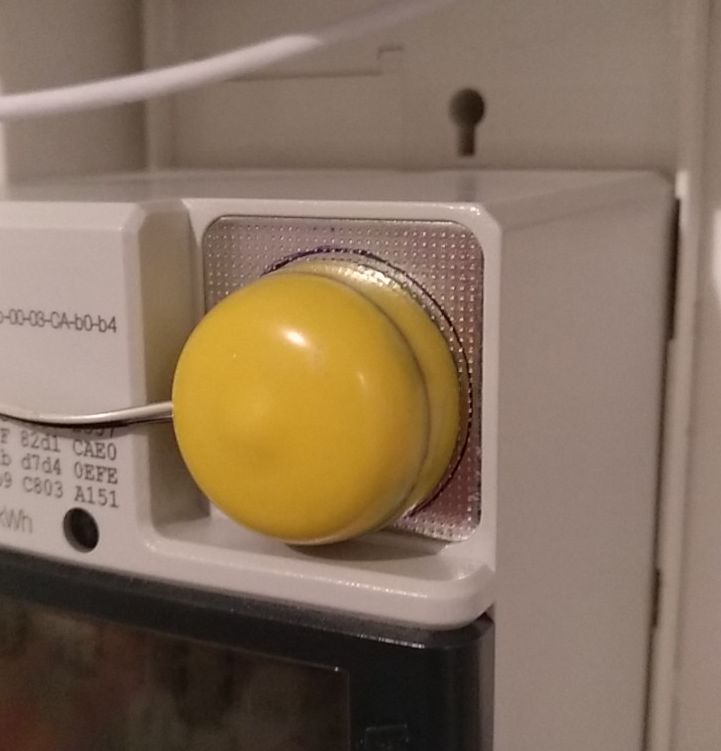

von macgyver01 (Gast)
ich wollte noch auf eine andere Umsetzung hinweisen, die ich bei
https://forum.creationx.de/forum/index.php?thread/1095-d0-z%C3%A4hler-sml-auslesen-mit-tasmota/&pageNo=10
gesehen und nachgebaut habe.
Für den Leser ist nur ein IR-Fototransistor vom Typ TEKT5400S, ein Wemos
D1 Mini und evtl. ein Pullup-Widerstand notwendig.
Das ganze läuft mit einer spezieller Tasmota-Version und lässt sich über
MQTT z.B. in FHEM auswerten.
In dem Lesekopf (gelber Knopf) befindet sich somit nur der
Fototransistor und ein Rundmagnet. Gesamtkosten mit D1 Mini < 10€!
