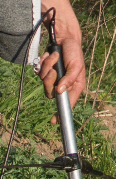

Antennenform Bezeichnung (Bild)
Gast #6052426
Kurt schrieb:
> Wie geht denn da die Umsetzung auf 50 Ohm?
> (ich sehe keine Transformationsschleife)
Wozu eine Transformationsschleife?
Ein mittengespeister Lambda Halbe Dipol hat eine Fußpunktimpedanz von
annähernd 36 Ohm. In der Praxis ist die Fehlanpassung gegenüber 50 Ohm
also vernachlässigbar. Man kann ein 50Ohm Koaxkabel über ein
Symmetrierglied direkt anschließen.
Im Gegensatz zum Faltdipol, der hat 240 Ohm. Da nimmt man oft eine
Lambda/2 Umwegleitung als Transformationsschleife al 1:4 Transformator.
Gast #6052440
annähernd 36 Ohm.
Fast richtig. Ein Monopol gegen Massefläche hat 36 Ohm, ein Dipol hat 72
Ohm. Außerdem gibts dann noch die Triple-Leg und verwandte die direkt 50
Ohm haben.
Das ist richtig.
Aber jetzt zum Knackpunkt:
In einer Yagi ist der Dipol nicht alleine, die passiven Glieder koppeln
an und verändern die Impedanz. Meistens sinkt diese sehr weit auf 10 bis
15 Ohm ab.
#6052497
Für den normalen Dipol wird ein kurzgeschlossenes Lambda/4 Kabel
parallel zum Anschlusskabel empfohlen, Innenleiter und Außenleiter
umgekehrt gegenüber dem Speisekabel. So habe ich es an meiner
Vierelement Tonna-Yagi gemacht. Allerdings damals ohne
Messmöglichkeiten.
Der Gamma-Match wurde erst in den letzten zwei Jahrzehnten auch mit
Computersimulationen überprüft, während praktische Bauanleitungen schon
aus den 50ern stammen. Hier zwei seriös aussehende Links zum Thema, die
ich nach kurzem Suchen gefunden habe:
https://www.nonstopsystems.com/radio/pdf-ant/article-antenna-magloop-gamma-6MW.pdf
http://rockingdlabs.dunmire.org/exercises-experiments/2m-yagi-antenna-analysis/part-1-setting-up-the-model/diversion-on-the-gamma-match
u.a. Simulationen mit EZNEC und NEC2
Gast #6052672
Der Fußpunktwiderstand am aktiven Element einer Yagi-Antenne hängt stark
vom mechanischen Design der Gesamtantenne ab, das sich wiederum
sinnvollerweise danach ausrichtet, welche hochfrequenten Eigenschaften
(Gewinn, Bandbreite, Ausformung des Richtdiagramms) die Antenne haben
soll.
Beispielsweise hat M.Steyer DK7ZB in den zurückliegenden Jahren zahllose
Beiträge über kurze und lange Yagi-Antennen für diverse Frequenzen
veröffentlicht. Bei den angestrebten HF-Eigenschaften ist er regelmäßig
auf einen Fußpunktwiderstand von 28 Ohm gekommen. Dafür schlägt er eine
einfache Anpassung vor: https://www.qsl.net/dk7zb/start1.htm . Andere
Antennendesigns können durchaus andere Fußpunktwiderstände aufweisen.
