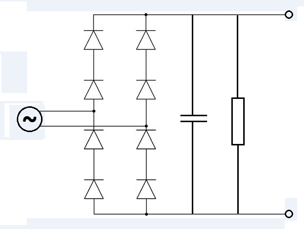

wir haben hier eine hochfrequente Wechselspannung, die mit einem
Dioden-Vollgleichrichter gleichgerichtet wird und anschließend mit einem
Kondensator + Widerstand geglättet wird. Es gibt nun
Sicherheitsbedenken, dass das System mit der Zeit kaputt gehen könnte
und man dies nicht feststellen kann.
Hat jemand von euch eine Idee, wie man die Funktionsfähigkeit regelmäßig
automatisiert prüfen kann?
Gruß Sarah

Egal was kaputt geht, die Ausgangsspannunv kann nicht höher werden. Was
funktionsfähig sicher war, wird defekt nicht unsicher.
Ausser: Kurzschluss von Dioden oder Kondensator, die die Quelle
überlasten (gdht in Rauch und Feuer auf).   Dagegen hilft eine einfache
Schmelzsicherung vor der Schaltung.

Schaltung so auslegen, das keine Sicherheitsbedenken bestehen:
Bei der Serienschaltung von Dioden sollte man Widerstände zur
Symmetrierung der Spannungen parallelschalten, die müssen natürlich auch
entsprechend spannungsfest sein. Stückliste und Aufbauplan/Platine wären
zur Bewertung sinnvoll.
