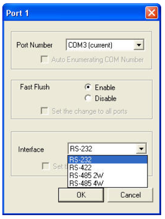

ich habe hier einen Moxa UPort 1150.  Dieser kann RS-232, RS-422 und
RS-485.
Standardmäßig ist er auf RS-232 eingestellt und ich weiß nicht wie man
ihn auf andere Schnittstellen umkonfigurieren kann.
Gemäß Hersteller kann man das im Gerätemanager von Windows umstellen.
Die in der Doku hinterlegten Screenshots wurden mit Windows XP gemacht
und das damals vorhandene Menü zur Umstellung gibt es in Windows 7 wohl
nicht mehr.
Eine andere Möglichkeit zur Umstellung habe ich nicht gefunden.  Weiß
jemand vielleicht aus eigener Erfahrung wie das geht?

#6052741
nein - dort machst Du nur die Settings für die serielle Schnittstelle
des PCs
Das Gerät selber änderst Du mit einem Tool, dass mit den Treibern
zusammen installiert wird. ... ist aber ein paar Seiten später nach
deinem Bild ganz genau beschrieben.
Mach das alles am besten unter Linux - und nicht mit dem
Windows-Schrott!

Du meinst sicherlich das "UPort 1100 Configuration Tool", oder?
Damit kann man die Schnittstelle nicht umkonfigurieren.  Alles was diese
Software kann ist dem Gerät einen festen COM-Port zuzuweisen -- mehr
nicht.

Zumindest zeigt dein Screenshot ein 3rd party Tool und keinen Windows
Standard Dialog.
Dein Screenshot sagt was anderes.

Nein, auf Seite 20 der Doku steht wie man zu diesem Dialog kommt.
Kann es sein, dass der Treiber seine eigene Konfig-Oberfläche im
Geräte-Manager hinterlegt?  Wie dem auch sei, die beschriebenen Menüs
gibt es unter Windows 7 nicht mehr.
Natürlich ist das möglich.
Wird am Treiber liegen.
> nicht mehr.
Das gab es da, von Hause aus, auch noch nie. Der Treiber hat das dem
normalen Gerätemanager hinzugefügt.
Diese Möglichkeit gibt es für Treiber auch unter Windows7, sie
funktioniert halt nur etwas anders als unter XP, weil Microsoft u.a.
auch diese Schnittstelle für Treiber mit dem Wechsel zu Vista
überarbeitet hat.
Sprich: du brauchst einen Treiber für Windows7, mindestens aber einen
für Vista...
Mit ein wenig Glück gibt es aber statt des Gerätemanager-Plugins auch
ein vom Gerätemanager unabhängiges Konfigurationsprogramm. Für viele
Treiber, die aus der Übergangszeit XP->Vista stammen, war das gängige
Praxis, um die vollständige Anpassung des Treibers mit all seinen
Komponenten einzusparen...
