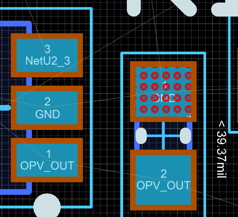

ich bin noch recht neu mit Circuit-Studio, davor habe ich immer Eagle
genutzt.
Mir ist aufgefallen, dass man manchmal solche seltsamen Dinge im GND-Pad
hat (siehe Bild)
Sind das Vias?
Wisst ihr wie ich das da wegbekomme?
Grüße
Moritz

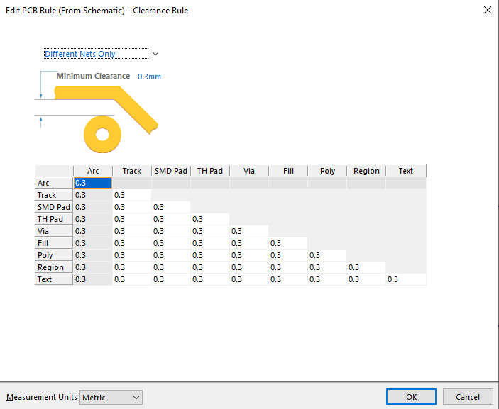

Ich hab noch ein weiteres Problem.
Ich verstehe dieses Clearance-Matrix Dings irgendwie nicht so richtig.
Ich möchte eigentlich nur einstellen, dass untereinander 0,3 mm gelten
und zu jedem anderen Netz beispielsweise 1.8 mm.
Was muss ich denn in einer 2. Design-Rule umstellen oder muss ich
überhaupt eine 2. machen ?

Gast #6054487
Was du aktuell in der Clearance-Matrix eingestellt hast:
-Alle Elemente (Kreise, Leiterbahnen, Polygone, ...), die von der
Designregel erfaßt werden, sollen mindestens 0,3mm Abstand haben
-Gilt nur für verschiedene Netze (Elemente die zum gleichen Netz gehören
können auch <0,3mm Abstand haben)
Gast #6054725
Moritz C. schrieb:
> Sind das Vias?
Bin nicht sicher, könnten Fehlermarker sein.
Wie Vias sehen die nicht aus. Beim Reflow würde das Lötzinn
weg fließen und das Teil wohl einen Tumbstone-Effekt haben.
Kann man diese Matrix für jedes Netz separat einstellen?
Was zeigt das Drop-Down-Menü denn alles an?
Vielleicht sogar für jedes Netz. Ausprobieren.
Analogdesign ist ja nicht das gleiche wie Digitaldesign, Powerdesign
oder HFdesign. Entweder unterstützt das Programm das mit einer
umfangreichen Funktion, oder man bearbeitet die Designs Schritt für
Schritt getrennt. Meist teilt man ein Design in Teilflächen auf, was
das Problem erleichtert.
