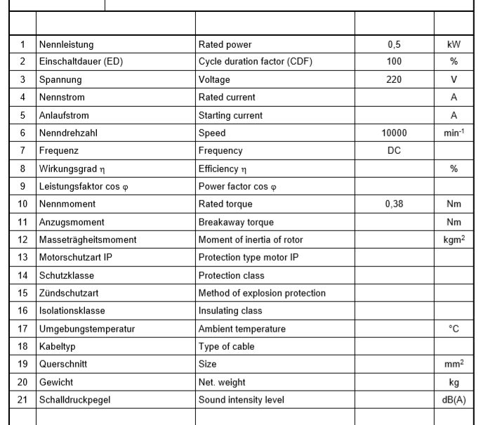

von Egon D. (Gast)
H.Joachim S. schrieb:
> Tim K. schrieb:
>> Weil die Drehzahl stabiler ist.
> Sagt wer?
Die Kennlinie.
von michael_ (Gast)
Tim K. schrieb:
> Wenn ich den Motor einmal mit 230 V AC und einmal mit 230 V AC +
> Gleichrichter betreibe, habe ich doch bei der zweiten Variante eine
> höhere Drehzahl.
Für was ist der Motor spezifiziert?
230V DC Motoren sind sehr selten.
von Egon D. (Gast)
> mit 230 V AC + Gleichrichter betreibe, habe ich doch
> bei der zweiten Variante eine höhere Drehzahl.
Nicht zwingend.
Bei Gleichstrom spielt die Induktivität der
Ständerwicklung keine Rolle; die Gesamtimpedanz ist
daher geringer bzw. der Strom höher.
Höherer Strom bedeutet aber stärkeres Ständerfeld
und damit geringere Drehzahl.
Vorteil des DC-Betriebes ist, dass derselbe Motor
schon bei wesentlich geringeren Spannungen anläuft.
Die Motorleistung bei DC ist generell höher als bei
AC; man muss daher sorgsam auf ausreichende Kühlung
achten.

Ja -- aber das ist nicht entscheidend.
Allstromotoren (=Universalmotoren) können, wie der
Name sagt, mit AC oder mit DC betrieben werden.
Allerdings sollte man die Grenzwerte (Strom, Spannung,
Leistung, Drehzahl) nicht überschreiten; bei niedrigen
Drehzahlen muss ggf. fremdgekühlt werden.

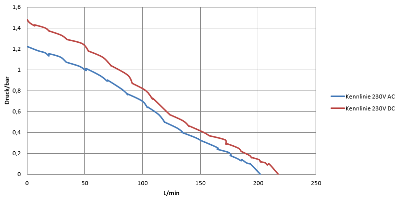

von Tim K. (timkl94)
Bei der ganzen Sache geht es um eine Pumpe. Wenn ich den Motor mit DC
betreibe bekomme ich mehr Leistung.
von MaWin (Gast)
> DC betreibe bekomme ich mehr Leistung.
Aber er läuft auch heisser, hält er das aus ?
Zudem: wolltest du nicht gerade die Leistung REDUZIEREN ? Gleichstrom
erweitert deinen Regelbereich gerade mal um 6% nach oben.

von Pandur S. (jetztnicht)
Mehr Leistung an einer Pumpe ... so so .. dies ist so wegen ?
Die Pumpe ist limitiert, weil
- der Motor an der Drehzahl Obergrenze laeuft ?
- der Motor am maximalen Drehmoment laeuft ?
Eine Pumpe ist meist ein nichtlineares Device. Eine Erhoehung der
Drehzahl bedeutet nicht zwingend auch im gleichen Mass mehr Leistung.
Dazu muesste man wissen was fuer einen Typ Pumpe es sich handelt.
