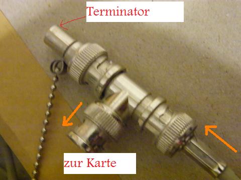

von Philip S. (Firma: ueberblick industries) (ueberblick)
Ein 3 Port 10 Base 2 Hub. ;)

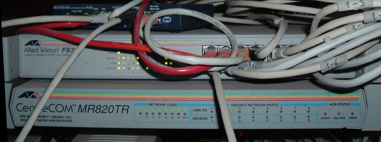

von Georg (Gast)
Ich schrieb:
> Für 10Base2?
> Sowas würde ich gerne sehen
Kein Problem.
Georg

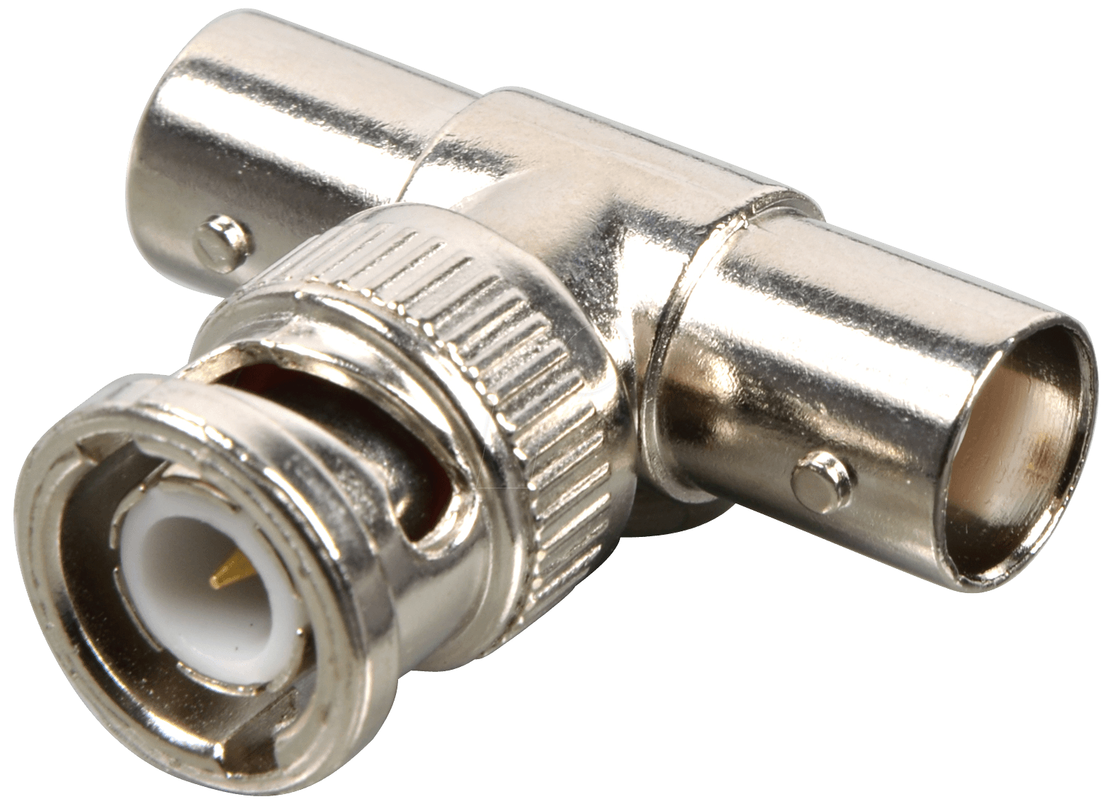

von oszi40 (Gast)
Wegen so einer dummen Bastelei mit offenem T-Stück war mal ein ganzes
10Base2 Hausnetz gestört.
von Ich (Gast)
Georg schrieb:
> Ich schrieb:
>> Für 10Base2?
> Kein Problem.
Ok, wenn 1 BNC Anschluss als Hub zählt, der Rest ist ja 10BaseT

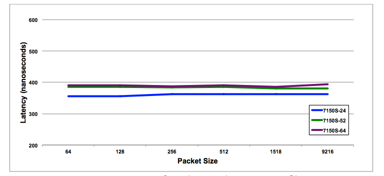

von Larry (Gast)
> am gleichen GbE Switch Latenzen um 200µs
Was fuer einen Switch schon ziemlich schlecht ist.
Vermutlich "Store-And-Forward".
Fuer die volle Gamingexperience waeren die 400 ns von einem
Arista 7150 vermutlich viel besser.
Braucht allerdings eine 10GBit-Karte im Rechner.
