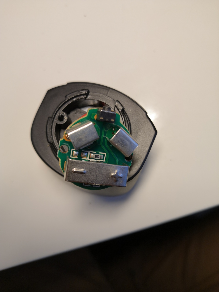

In letzter Zeit sind häufig Batterielichter fürs Fahrrad kaputt
gegangen, entweder von mir oder von Freunden. Das hat mich geärgert und
um diese nicht wegschmeißen zu müssen und auch für den Lerneffekt wollte
ich gerne versuchen, eines zu reparieren und dabei sind mir eine ganze
Menge Fragen in den Kopf gekommen:
Bilder im Anhang, das Batterielicht ist dieses:
https://www.manualslib.de/manual/342998/Bikemate-Jy-7023.html
1.) Das Batterielicht hat 4 in Reihe geschaltete 1,5V Batterien, das
macht also in der Summe 6V, und eine weiße LED. Daher frage ich mich zu
aller erst, wieso es überhaupt 6V sind? Eine weiße LED hat laut
wikipedia eine Betriebsspannung von 2.7V - 3.5V. Wieso werden also 6V
genutzt? Das scheint mir erstmal nur verscwendete Spannung zu sein, die
an einem Vorwiderstand abfällt?

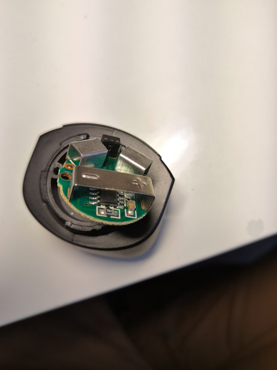

2.) Wie man auf den Bildern sehen kann, steckt in dem Licht daran
gemessen, dass einfach nur eine LED zum Leuchten gebracht werden soll,
eine Menge Schaltungstechnik oder nicht? Würden ein Batteriepack,
Vorwiderstand, LED und ein mechanischer Schalter, der den Stromkreis
öffnet und schließt, nicht komplett ausreichen? Stattdessen ist noch ein
IC mit auf der Platine und noch kleine Teile, die ich nicht einmal genau
zuordnen kann. Wofür wird dieses Aufwand betrieben?
Ich nehme an, den IC braucht man, weil man nur einen Tastschalter hat,
es muss also irgendwie "gespeichert" werden, ob die LED nun an oder aus
sein soll. Kann ich mir also vorstellen, dass dort irgendwie eine
Speicherzelle eingebaut ist? Und ist der Vorwiderstand wohl auch direkt
in dem kleinen Gehäuse mit drinne? Und wenn ja, wofür braucht man das?
Einfach nur aus Gründen des Designs?

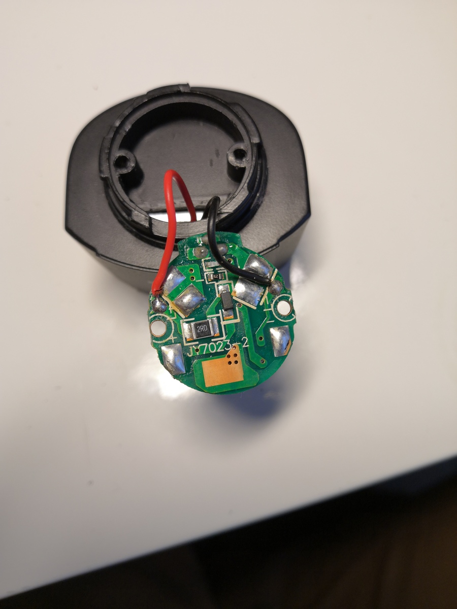

3.) Nun wollte ich wie gesagt auch versuchen, das alles einmal zu
reparieren. Mein erster Gedanke war also, mein Multimeter Voltcraft
VC-11 auf Diodentest zu stellen und schauen, ob ich eine
Durchlassspannung messen kann. Dazu habe ich die beiden Messspitzen
direkt an die beiden Lötpunkte, an denen die Kabel an der Platine
verlötet sind, gehalten. Doch in beide Richtungen kann ich leider nichts
messen? Doch wenn ich die Batterien anschließe, dann leuchtet die LED
selten einmal auf, also gänzlich kaputt kann sie jedenfalls nicht sein.
4.) Könnte ich noch irgendetwas anderes messen? Oder was könnte sonst
überhaupt die Ursache für mein Problem sein? So viele Bauteile sind es
ja eigentlich nicht, die kaputt sein könnten. Batterien funktionieren,
Wackelkontakt zwischen Batterien und Platine ist auch nicht vorhanden,
da habe ich ebenfalls nachgemessen. Die LED geht ebenfalls zumindest
manchmal. Also der IC oder der Schalter?
Ich würde mich freuen, wenn ich bei dem Ding ein wenig mehr Durchblick
bekommen könnte! Danke :)
PS: Mir ist klar, dass ich mir auch einfach ein neues Gerät kaufen
könnte, darum soll es auch nicht gehen, mir ist das Verständnis
wichtiger.
Sicher.
IC Bezeichnung lesen, gucken ob Versorgungsspannung ankommt,
gucken ob der 2R heile ist,
gucken ob die LED an anderer Spannungsquelle mit Vorwiderstand leuchtet,
gucken on die Diode heile ist.

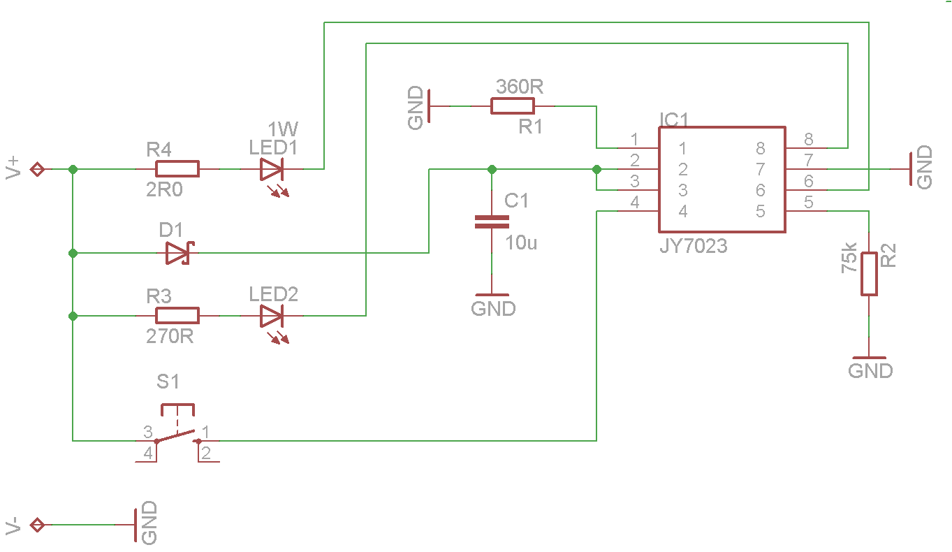

von Falk B. (falk)
Wie es der Zufall will habe ich auch so eine Lampe und sie ist seit
kurzem kaputt 8-(
Also auch aufgeschraubt und gemessen.
1.) LED direkt per Labornetzteil gespeist, 5V, 100mA Strombegrenzung ->
geht, ca. 2,8V Flußspannung
2.) Taster gemessen, schaltet durch (Durchgangsmessung)
3.) großen Kurzschlußbügel abgelötet, IC reihum nachgelötet -> keine
Verbesserung.
4.) Spannung liegt am IC an
5.) ein paar Verbindungen zwichen IC und LED durchgepiepst -> soweit OK
Tja, da ist wohl der IC JY7023 hinüber. Und das ist scheinbar ein
China-Sonderteil, ich hab kein Datenblatt gefunden, geschweige denn eine
Bezugsquelle.
Ich werd in den nächsten Tagen mal nach einem MINI-Schaltregler suchen
und den dort reinfummeln.
Anbei der rekonstruierte Schaltplan, to whom it may concern.
von Jens G. (jensig)
>Bezugsquelle.
Zufälle gibt's - genau so heist auch die Lampe selbst ;-) . Ist von
daher wohl ein speziell dafür zusammengestrickter IC.

von Niemand (Gast)
Das Lampenteil um das es hier eigentlich geht hat nur 1x Taster, damit
wird die Lampe erst mit voller Helligkeit eingeschalten, und beim
weiteren Drücken des Tasters wird die Helligkeit in 2 Stufen vermindert.
Ergo PWM Steuerung, der IC wird wohl ein PIC o.ä. sein, der extra dafür
programmiert wurde?
Die gleiche Lampe habe ich seit ca. 2 Monaten aus dem Norma, bei mir
geht sie aber noch ;-)
und macht ganz gutes ordentliches Licht ...

von Nuu (Gast)
>>Bezugsquelle.
nicht nur scheinbar sondern IMMER CHINA!!!! Du hast scheinbar viel
Ahnung von Nichts...aber egal!

Sooo, hier nach etwas längerer Pause das Happy End. Pimp my bike light!
Ich habe den PAM2804 als LED-Treiber auf die bestehende Platine
gebastelt, siehe Anhang. Das ist echte 3D Kunst ;-)
Ein ATtiny13 wird zum trivialen ON/OFF Umschalter degradiert, aber das
ist die kompakteste Lösung! Wer will, kann hier noch PWM,
Unterspannungserkennung und sonstwas reinbauen.
Vielleicht inspiriert es ja einen Lampenbauer oder Tuner!

von René H. (mumpel)
Die Lötarbeit ist aber nicht fein. ?

"Nachtrag": ich fand es schön, dass einer sich die Mühe gemacht hatte,
den Schaltplan nachzuzeichnen und hier bereitzustellen!
