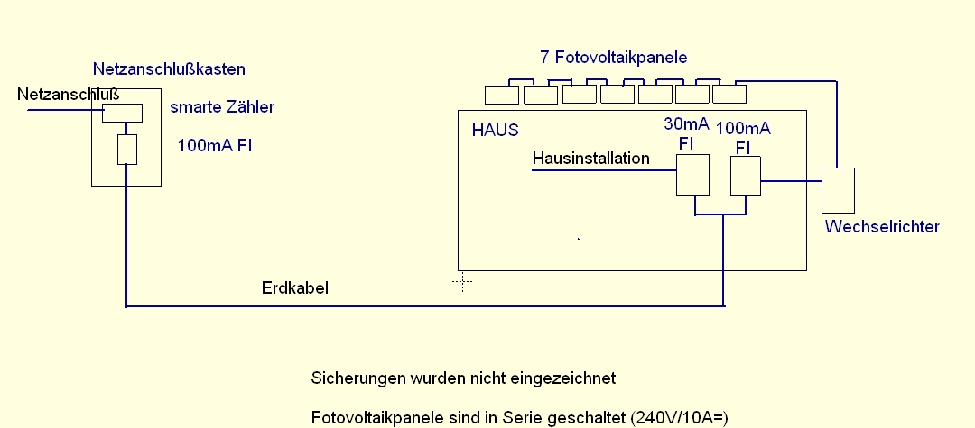

Ich habe eine Fotovoltaikanlage in Betrieb, deren FI-Schutzschalter,
speziell bei Regen, des öfteren auslöst. Nach Wiedereinschalten des
FI-Schutzschalters  ist die Anlage sofort wieder betriebsbereit. Es
treten, mit Ausnahme der Unterbrechungen, keine Leistungseinbußen auf.
Der FI mit 30mA wurde von der Errichterfirma gegen einen
unempfindlicheren FI mit 100mA ausgetauscht. Dies reduzierte nur die
Häufigkeit, löste aber das Problem nicht.
Laut Errichter sind solche Probleme nichts
 Außergewöhnliches .
Ich habe den Ableitestrom bei trockenem Wetter mit einer Stromzange
gemessen, er beträgt 8mA.
Ist dies wirklich normal?

von GEKU (Gast)
Bernd schrieb:
> st der RCD denn ein Typ B, also auch DC sensitiv?
Es ist ein "Normaler" FI, wie er in normalen Haushalten eingesetzt wird.
Der 30mA FI, der ursprünglich eingesetzt wurde, war für 3 Phasen
ausgelegt, aber nur mit einer Phase beschaltet, die der Wechselrichter
nur eine Phase liefert.
Der Wechselrichter macht keine Potentialtrennung zwischen den Panelen
und dem Netz.
Jetzt wurde ein normaler, einphasiger FI eingebaut.
Mit der Stromzange (Benning CM11) habe ich nur einen Wechselstrom
gemessen, aber keinen Gleichstrom.

Andre schrieb:
> überhaupt
Andre schrieb:
> Was für eine Anlage ist das und wieso hat die überhaupt einen FI in der
> Einspeiseleitung?
Die Anlage hat 2,4kW Peak und verwendet einen Wechselrichter Galvo 2.0-1
von Fronius.

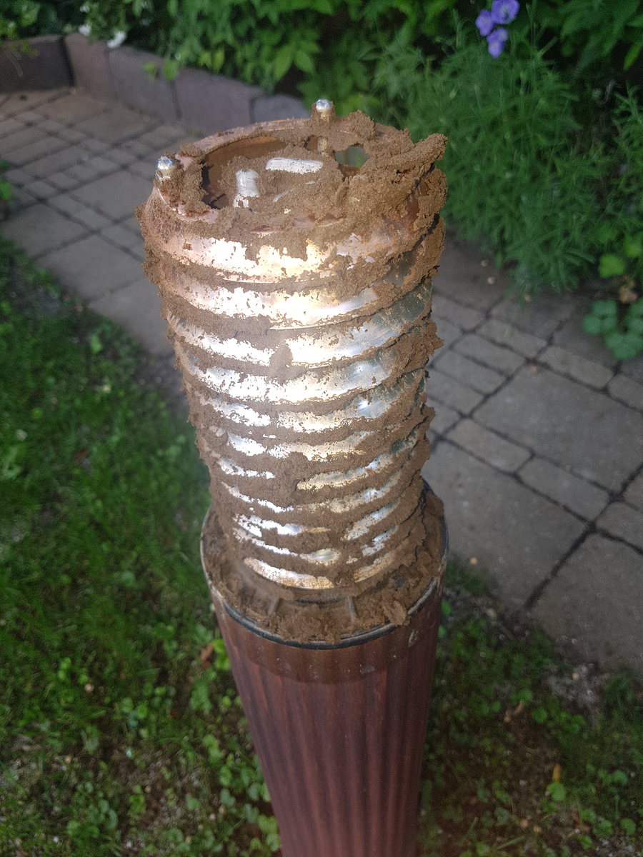

von GEKU (Gast)
Niemand schrieb:
> ine Auslösung bei Feuchtigkeit deutet ja wohl auf einen
> Isolations-Fehler hin
Da ich am Waldrand wohne haben wir viele Ameisen. Heuer hatte ich einen
"Erdschluss" in einer Außenleuchte (siehe Beilage). Anderer FI löste
aus.
Ich werde daher die Ableitstrom vor und nach dem Wechselrichter messen.
Auch einen Marderverbiss kann ich nicht ausschließen, da im
Nachbargarten eine Marderfamilie wohnt.
Also muss jemand rauf aufs Dach, Dachziegel entfernen und Leitungen
kontrollieren.

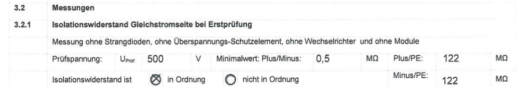

ist irgendwo beschädigt. Wie sind denn die Isolationswerte bei der
Prüfung vor Erstinbetriebnahme gewesen? Sollte der Elektriker gemessen
und im Anlagenpass vermerkt haben.
So ist es. Es gibt einen Prüfbefund.
Die Anlage lief im ersten Jahr ohne diese Probleme.
Erst ab dem zweiten Jahr kam es zur Auslösung des
Fehlerstromschutzschalters.

https://www.mikrocontroller.net/attachment/436780/Plan.jpg
Im Bereich "Hausinstallation" ist durch den FI30mA (welcher wohl nicht
auslöst) wohl alles iO.
Der Fehler müsste dann eher im Bereich Richtung "Netzanschlusskasten" zu
suchen sein, also mit der Gieskanne nicht aufs Dach, sondern in den
Garten.
