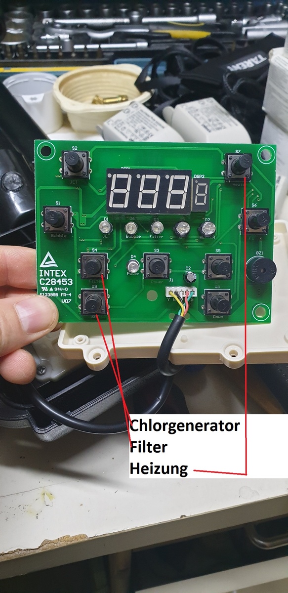

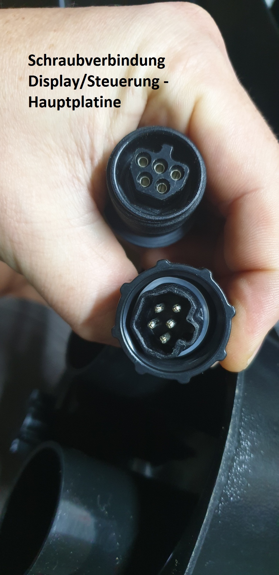

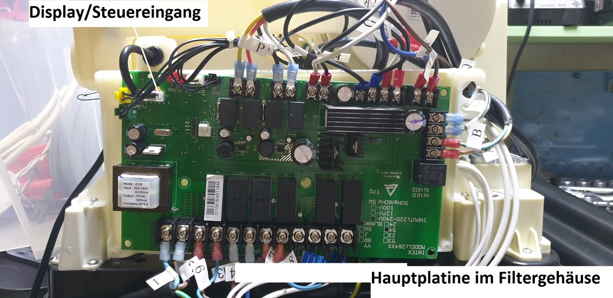

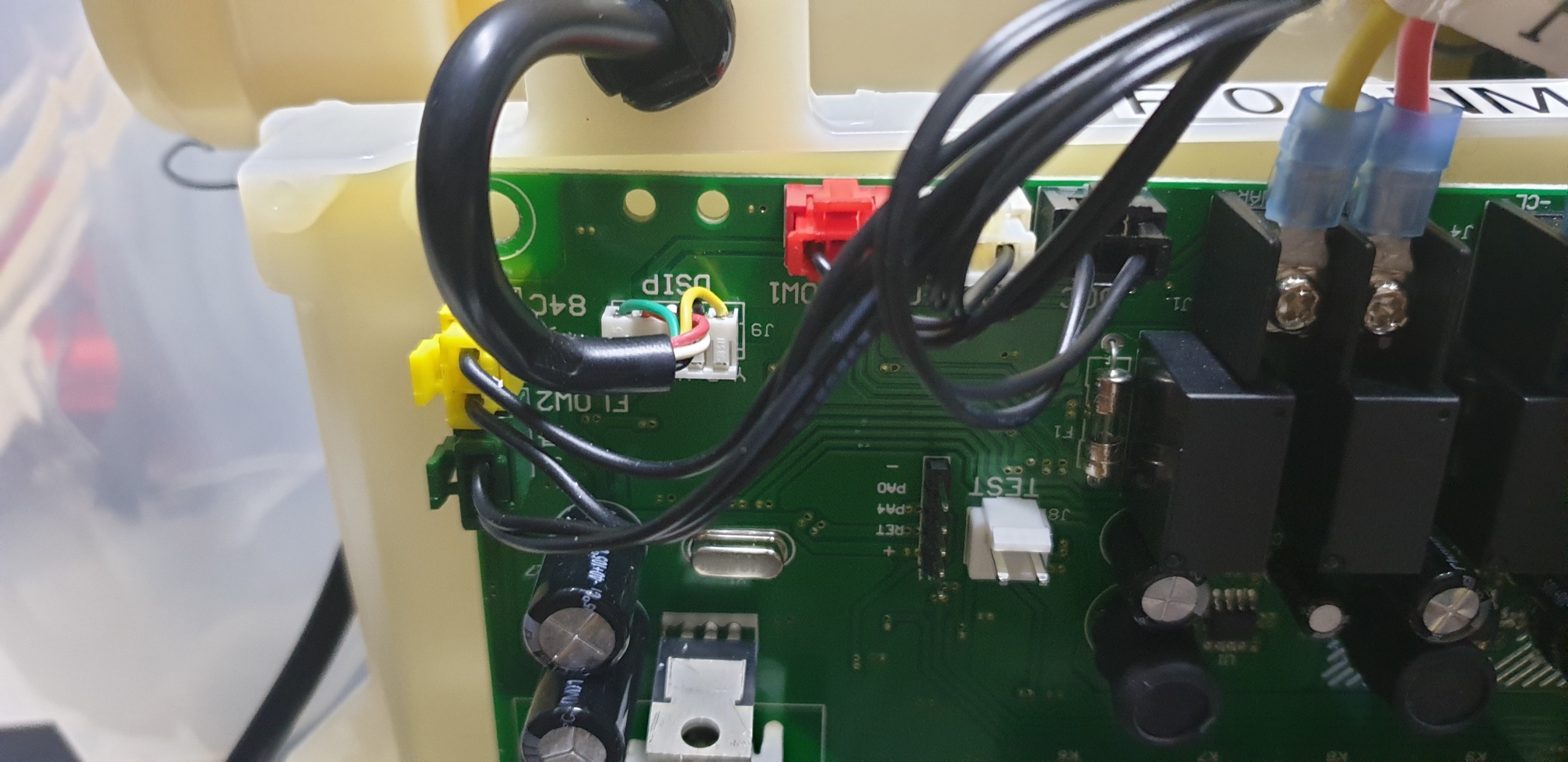

Nun hab ich die Filtereinheit mit Steuereung mal zerlegt. Die Eingabe
erfolgt am Display und ist mit einem 5poligen Kabel verbunden. Ich gehe
also davon aus das die Signale nicht einfach abgeändert werden können?

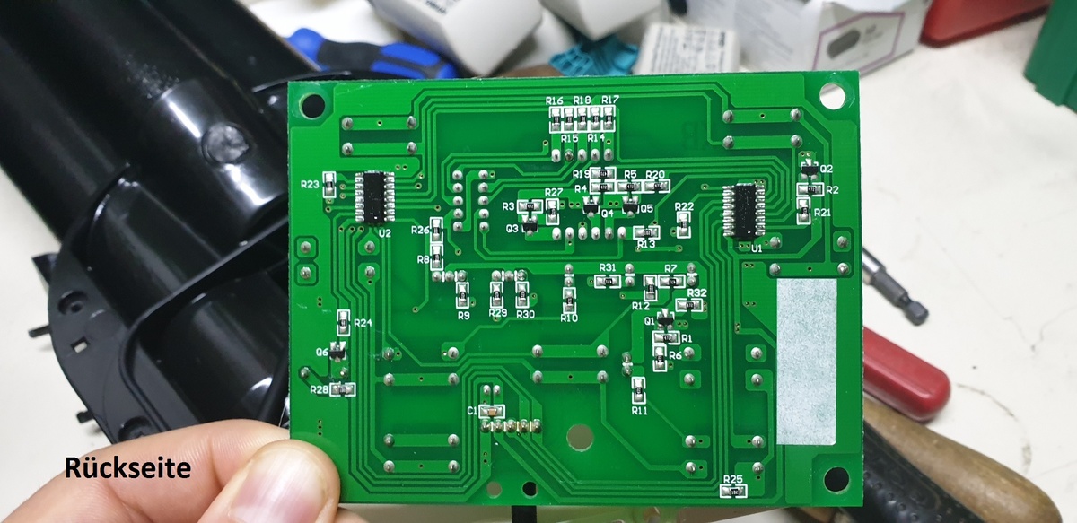

Daher habe ich, als einfach denkender Elektriker, das Display mit den
Drucktasten geöffnet und für mich eine Lösung gesehen.
Mein Plan: Eine einfache Relaismodulpaltine, die frei prgrammierbare
potientalfreie Kontakte schaltet, aufbauen und diese Kontakte einfach
paralell zu den Drucktastern einspeisen. So das der Controller meinen
täglichen Tastendruck übernimmt.
Gehe ich das komplett falsch an oder würde das so funktionieren?
Wenn ja, was für Relaismodulplatin wäre zu empfehlen?
Wenn nein, was wäre sonnst noch möglich - evtl ein Eingriff in die
interne Regelung? Das wäre natürlich vermutlich viel umfangreicher aber
auch eine schönere Lösung. Ich weiß aus den Poolforen, das viele
Besitzer des Pools vor dem selben Problem stehen und daher wäre evtl.
eine Steckfertige Lösung für einige Interessant....
Anbei mal ein paar Fotos, bin auf euren Input gespannt.
Danke!
MFG
Steff

Relais funktionieren unabhängig von den Potenzialen an den Taster immer.
Wenn dir sowas reicht - Relaisplatinen mit 1,2,4 oder 8 Kanälen gibt es
günstig, z.B. sowas:
https://www.ebay.de/itm/5V-1-2-4-8-Kanal-Relaismodul-Relais-Modul-fur-Arduino-Raspberry-Pi-ARM-AVR-CN-DE/183583238193
Aber auch von gefühlt hundert anderen Anbietern.

Könnte man beides mit zwei Schaltzeituhren(Ein kurzer Einschaltvorgang
innerhalb zwei Tage für Chlor)(5 Stunden am Tag einschalten für
Filter&Heizung) und zwei Relais realisieren.
Nafets R. schrieb:
> Ich gehe
Richtig, aber du kannst die Signale benutzen und deine Schaltung dazu
bauen und Signale einspeisen.
https://www.ebay.de/itm/DC6V-30V-LED-Verzogerung-Relais-Steuermodul-Ein-Ausschaltverzogerung-mit-Timer-/163512132309
Hier mal ein fertiges-Modul(per Taster die Ein-/Ausschaltzeit
einstellbar&sichtbar).
Also Vorher messen was deine Signale(Taster & Versorgungsspannung) für
Spannungen haben bzw. ob auch Wechsel- oder Gleichspannung.
Danach könntest du einen Schaltplan zeichnen. Und wir geben dir
Feedback.

Hat hier schon mal jemand den Ansatz verfolgt das Display mitzulesen und
die Tasten per Minirelais zu bedienen? In einem anderen Forum hat das
der User JPMA2 schon erfolgreich getan.
https://forum.jeedom.com/viewtopic.php?t=19832&start=280
Allerdings geht es dort nicht weiter. Forum bzw. Projekt geschlossen.
Im Prinzip werden die 3 Signalleitungen mit 2 kaskadierten
Schieberegistern 74HC595 parallel zum Original und per uC
ausgelesen/dekodiert. JPMA2 hat das bis zu einer Handy-APP getrieben.
Wird nun in der Bucht als Lösung verkauft.
