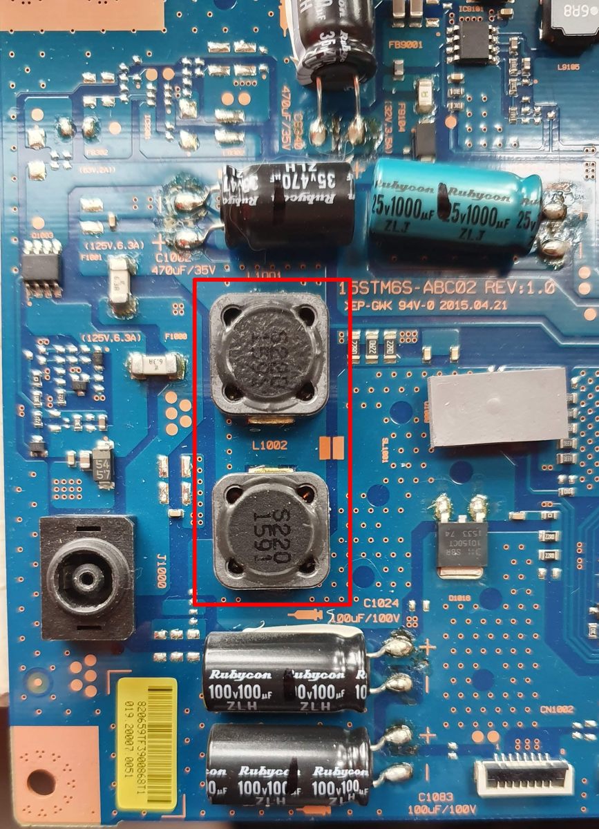

ich habe hier ein Inverter Board von einem Sony Fernseher rumliegen.
Da drauf sind zwei SMD-Induktoren, wovon einer ziemlich verdellt
aussieht.
Ich würde die Teile gerne beide austauschen, aber mit dem Aufdruck kann
ich erstmal nichts anfangen und Onkel Google hat auch nichts brauchbares
ausgespuckt.
Vielleicht weiß hier ja jemand die Kennzahlen oder kann mit dem Aufdruck
etwas anfangen.
Nachmessen kann ich das ganze nicht, da ich zum einen kein geeignetes
Messgerät habe und zum anderen davon ausgehe das zumindest einer der
beiden defekt ist.
Grüße Sven
> aussieht.
Ja, ist halt nicht jeder gleich schön...
Die gehen eigentlich nie kaputt. Wie auch?
Miss einfach mal, ob die noch Durchgang im Bereich um/unter 1 Ohm haben.
Tausche dann was anderes.
> zum anderen davon ausgehe das zumindest einer der beiden defekt ist.
Worauf basiert diese dieser Ausgang?

Sven C. schrieb:
> wovon einer ziemlich verdellt aussieht.
Was aber überhaupt kein Anzeichen für einen Defekt ist. Hat evtl. etwas
zuviel Lack abbekommen, aber sonst schaut das alles völlig harmlos aus.
Spulen gehen ganz selten kaputt, und wenn, ist die Umgebung sehr sehr
schwarz.
Du könntest eher mal schauen, ob die Sicherungen (die weissen länglichen
Dinger F1000/F10001) durchgängig sind, aber ansonsten wirds mit deinen
Messmitteln etwas schwer, das Ding zu reparieren.
