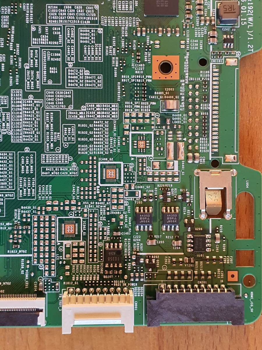

ich bin gerade auf Fehlersuche an einem Samsung UE43KS7590U mit dem
Netzteil L40E7_KSM.
Der Fernseher schaltet nicht ein, die LED flackert.
Wenn man genau hin hört, summt er für ein paar Sekunden, was dann wieder
aufhört. Die Prozedur wiederholt sich.

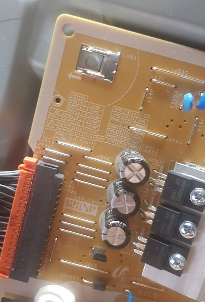

An dem Anschluss, von dem ich ein Bild angehängt habe, ist das Mainboard
mit dem Netzteil verbunden. Ausserdem sieht man einen Test-Punkt, der im
Standby 7,5V und angeschalten 11.5V haben soll. Diesen Testpunkt habe
ich gegen den ersten Pin von dem Anschluss gemessen, hier liegen
konstant 0V an.
Stecke ich den Stecker ab, geht die Hintergrundbeleuchtung an.
Leider habe ich keine Ahnung, was ich ansonsten messen sollte.

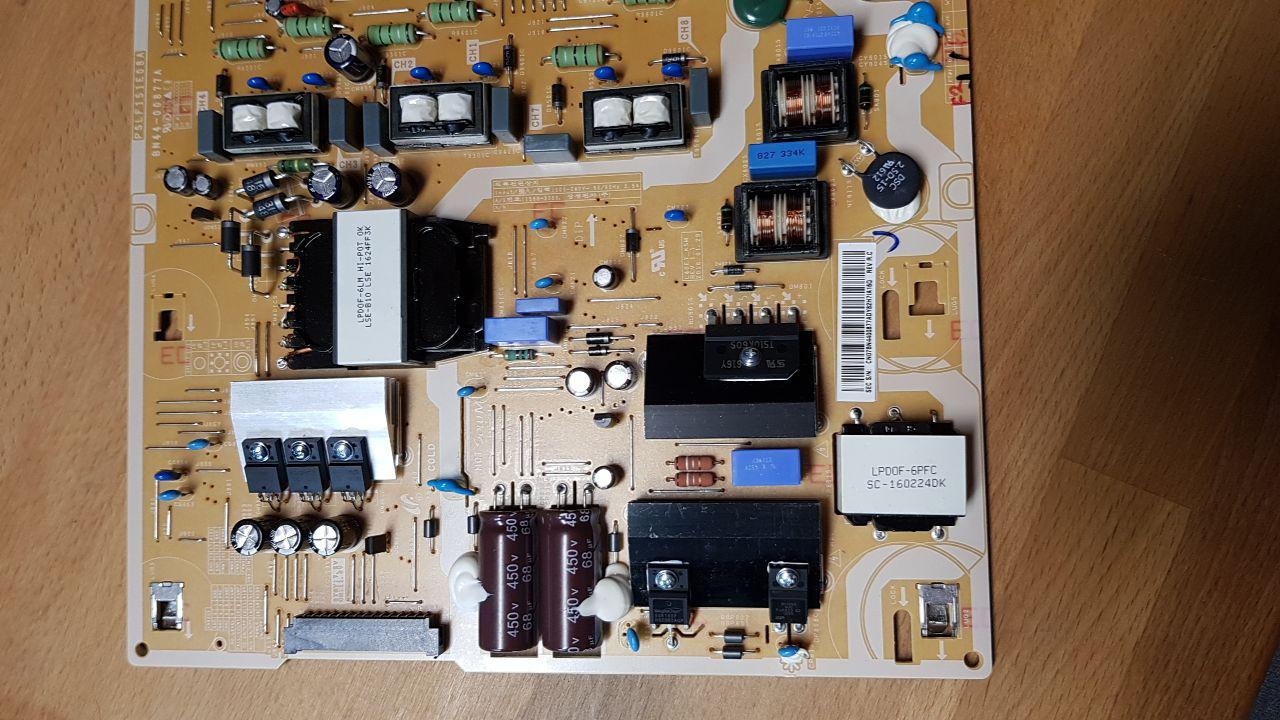

An den beiden 450V Transistoren liegen konstante 396V an.
Mein Ziel ist es, ein Fehler im Netzteil auszuschliessen oder das
Netzteil zu reparieren, um dabei etwas zu lernen und wieder einen
Fernseher zu haben.
Alternativ sicher stellen, dass es am Netzteil liegt, und das ersetzen.
Ich habe hier auch noch einen MagnaChip 60R190P MOSFET, der am Gate und
Source 0V hat und am Drain 440-460V.

ICh habe jetzt gemessen, dass an dem A13V die meiste Zeit 12,8V
anliegen, die dann immer wieder kurz auf 8V fallen, immer dann höre ich
ein leichtes Summen vom Gerät.
Er steht ja auch da "8V Standby, 13V on".
Was sagt mir das?

Startschwierigkeiten hängen entweder mit einem Kurzschluss auf der
Sekundärseite (durchlegierte Diode, Kurzschluss auf dem Mainboard, ...)
oder einem defekten Kondensator auf der Primärseite zusammen. Suche mal
den Netzteilcontroller. Ist wahrscheinlich als SMD auf der Unterseite.
Im Datenblatt schaust du, wo der Vcc Pin ist. Da hängt ein Elko im
Bereich 22 - 100uF dran. Den würde ich mal tauschen.

Hallo Luca,
habe leider kein entsprechendes IC gefunden. Habe dann einen Händler
angeschrieben, der mir leihweise ein Netzteil gesendet hat - damit habe
ich das selbe Verhalten. Ich nehme jetzt erst einmal an, dass beide
Netzteile in Ordnung sind.
Mit dem neuen Netzteil habe ich dann im komplett montierten Zustand die
Spannung gemessen, die vom Netzteil kommt, die ist bei 13V, auf allen
Pins, geht dann kurz auf ~8, und ist dann wieder auf 13V.

Ich habe dann am Mainboard alles mit "F" gemessen, das hat alles
Durchgang.
Ich habe jetzt erst einmal keine weitere Idee, was ich messen könnte.

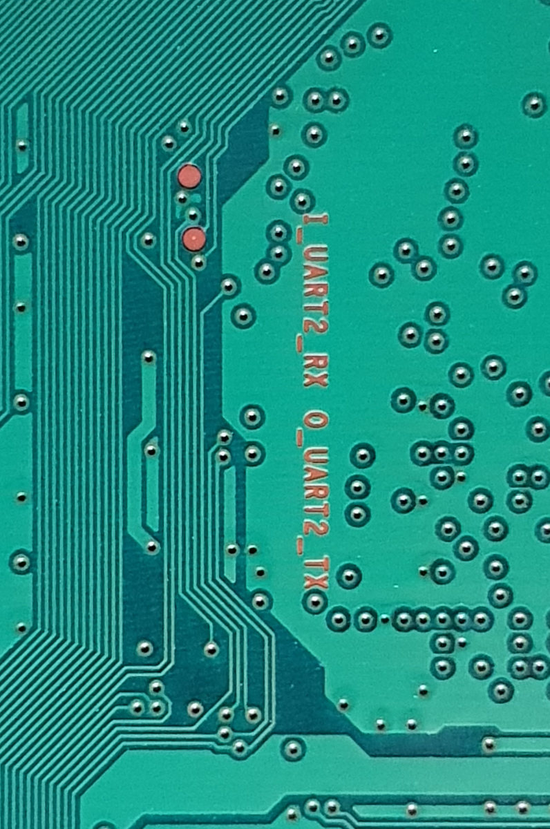

Denke es hat einen Diagnose-Port, sieht aus als könne man da den Flash
schreiben, eventuell kann es auch Diagnose. Lämpchen sehe ich keine.

Ich habe nun auf dem Board 2 interessante Anschlüsse gefunden, siehe
Anhang. Ich werde nun mal versuchen, ein USB TTS anzuschliessen.
Eventuell kommt ja ein Fehler mit dem ich etwas anfangen kann, oder
irgendwie sonst weiter komme.

> [ ....] RX-TX [...] Eventuell kommt ja ein Fehler mit dem ich etwas anfangen
kann, oder irgendwie sonst weiter komme.
Bei den Philips Kisten gibt es umfangreiche Threads, was da über die
serielle Schnittstelle läuft. Ich vermute mal, das die Samsung Dinger
ähnlich aufgebaut sein könnten (U-Boot, Linux Kernel etc)
Ein Service-Manual für dein Samsung Ding wäre wohl hilfreich.
