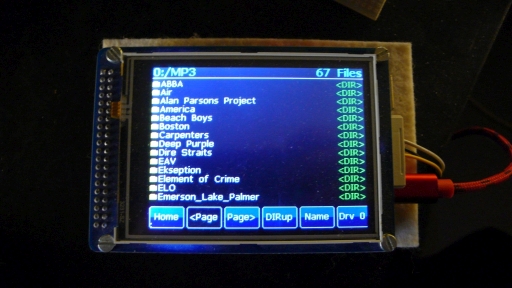

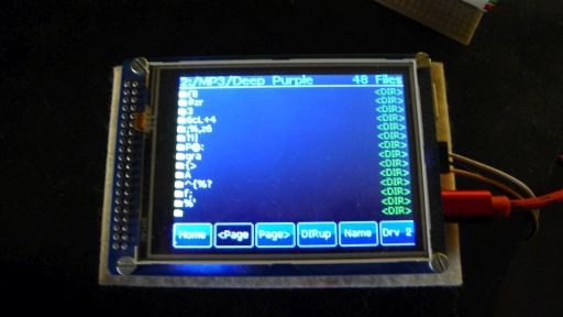

Hallo FATFS-Fans,
seit ein paar Jahren habe ich mit der Anwendung von FATFS auf SDIO ein
kleines Problem. Es geht um die Verzeichnisebene. Nehmen wir z.B. eine
MP3-Sammlung, man geht vom root-Verzeichnis nach 'MP3', dann nach
'MP3/Deep Purple' etc. und schaut sich die LFN an. Dann passiert es bei
manchen Ordnern schon in der zweiten Verzeichniseben (also wenn man in
'MP3/Deep Purple' ist), daß im Ordner 'Deep Purple' die Dateinamen nur
noch Grütze anzeigen. Grütze bedeutet kryptische Sonderzeichen, so
zwischen 5-10 chars lang, die überhaupt keine Beziehung mehr zu echten
LFNs haben.
Also ersten stimmen die LFN nicht. Zweitens die Attribute, und drittens
die Filesize, und viertens auch nicht die Zahl der Ordner und Files in
dem Ordner 'Live'. Es sind konkret 41, während FATFS 48 anzeigt. Wobei
auch die Zahl der Ordner und die Zahl der Files (ohne AM_DIR-Attribut)
nicht übereinstimmt.

(Ich habe 3 Fotos angehängt, der lange Text ist damit redundant. Drive
0: ist SPI, Drive 2: SDIO, gleiche Karte. Das Root-Verzeichnis und /MP3
wird bei beiden (SPI und SDIO) noch gleich angezeigt.)

Gute Idee, das Loggen hätte ich in der diskio bzw. den entsprechenden
disk_read-Routinen machen können und hätte mir die Clusterdifferenzen
VIELLEICHT angezeigt.
VIELLEICHT deshalb großgeschrieben, denn das Problem hat sich
tatsächlich mit so einer size-Geschichte aufgelöst. Nach Jahren. Ich
weiß nur noch, daß ich vor kurzem zuletzt bei einem mir noch unbekannten
STM32F103RCT zähneknirschend und nach Wochen dieses Sektorenproblem
(DWORD vs. QWORD) als Ursache ausfindig machte, warum der SDIO-Treiber
nichts liefert. Da ging aber gar nichts ohne diese Korrektur, da war
alles Müll und die Karte konnte nicht gemountet werden.
Und .. ich hatte gedacht, daß ich die F4-Treiber auch alle aktualisiert
hätte ... hatte ich aber nicht, sondern nur in den FATFS-Funktionen ;-))
Oh Shit, und das geht jetzt. Verzeichnis unter SDIO ist in Ordnung.
