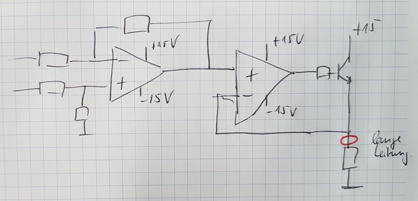

vielen Dank für die Antworten. Das ist eine Messschaltung für eine
Spannung. Leider liegt die Messung weit weg von der Steuerung und
deswegen wird ein Stromsignal durch die Landschaft gezogen. In weiter
Entfernung ist dann ein Shunt und der ADC (Massebezogen). Die
Steuerungskarte kann leider nicht verändert werden. Die Messschaltung
kann beliebig angepasst werden.
Im angehängten Foto habe ich mal versucht zu zeichnen wie ich Antwort 1
verstanden habe. Leider ist die Leitung rund um den Kringel sehr lang
und damit ist der OPV sehr störanfällig. Oder habe ich das falsch
verstanden?
Gibt es nicht einfach Transkonductanceverstärker die das von Haus aus
können?

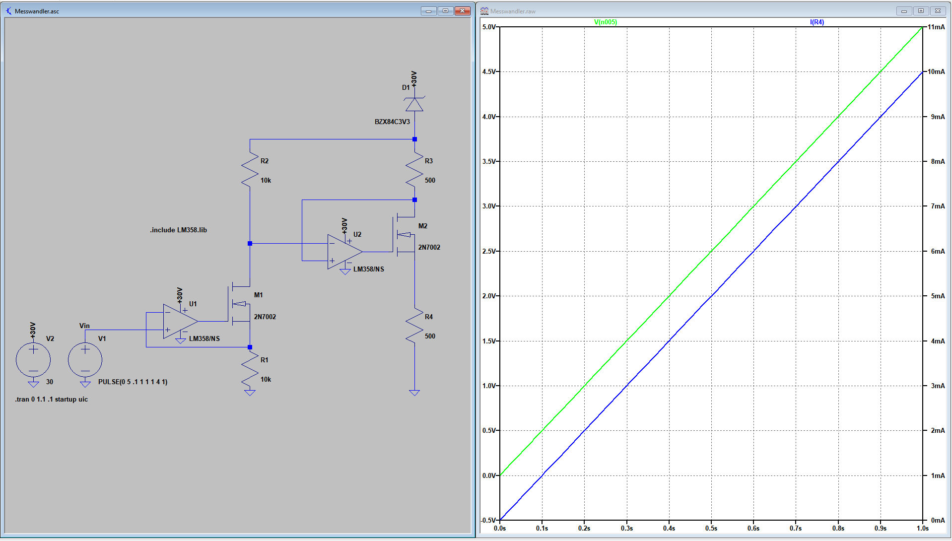

Wäre es möglich folgende Schaltung einzusetzen:
vgl. Bild2 Quelle und Link:
https://www.analog.com/en/analog-dialogue/articles/choose-resistors-to-minimize-errors.html#
Damit hätte man das Problem der Störbeinflussung der langen Leitung ja
weniger. Kannst du noch was zu den Stabilitätsproblemen sagen??
#6056243
Der Widerstand vor der Basis muss weg, und die Last wird vom Kollektor
gespeist, dann ist das exakt die Schaltung die ich meinte.
Dadurch ist der Messwiderstand nah beim OP und alles ist roger.
Wenn das von der Polung her nicht passt weiß ich allerdings auch nicht
weiter.
Wobei das kein Problem sein sollte, wenn dieser Messadapter galvanisch
vom ADC getrennt ist.
Du verbindest ADCin mit +15V und ADCGND mit dem Kollektor, dann kann der
der Adapter seine mA durch den ADC-Eingang ziehen und alle sind
glücklich.

Gast #6056623
Ajo schrieb:
> Ajo schrieb:
>>> allerdings auch nicht weiter.
> Die Rückkopplung müsste man oben einbauen .... d.h.
> mit pnp transistor sollte es doch gehen ...
Das geht im Prinzip.
Problem: Die Steuerspannung ist auf Masse (GND)
bezogen; für eine echte Stromquelle müsste sie
aber auf +Ub -- oder wenigsens auf eine positive
Hilfsspannung -- bezogen sein.
Das Problem ist lösbar, aber ggf. etwas aufwendig.
