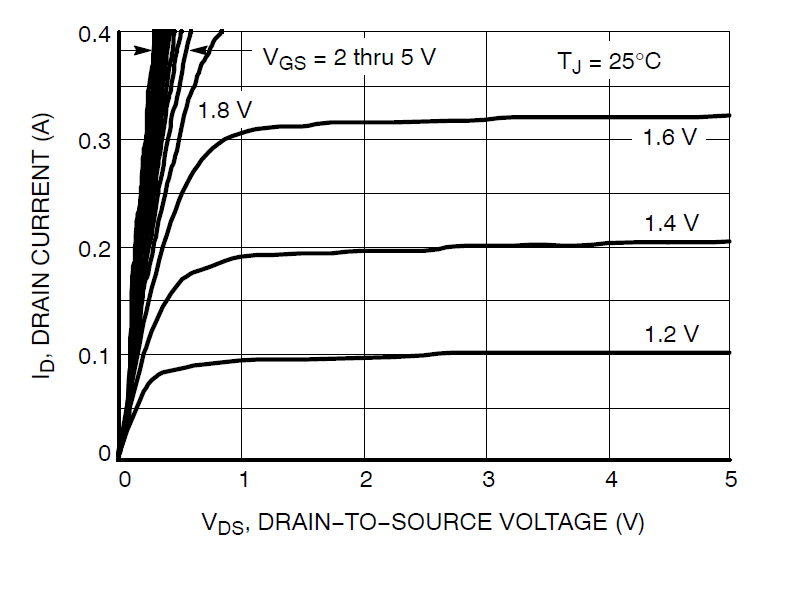

habe eine Verständnislücke, es geht um einen N-Kanal MOSFET.
Im Datenblatt steht I_D,max=220mA (@25°C) aufgrund der üblichen
Einschränkungen (Package... etc.). Wenn ich als Gate-Spannung V_GS=3V3
einstelle, kommt die Saturation Region erst bei I_D > I_D,max (die
Linear Region hält bis ca. I_D=1,2A an).
Heißt das, dass man den MOSFET mit V_GS=3V3 also immer in der Linear
Region betreibt? Oder anders formuliert, begrenzt sich der Strom I_D,max
automatisch auf 220mA? Über Drain soll ein einfacher Widerstand im kOhm
Bereich hängen.
Grüße.

Beschränken tut der nix auf Id_max. Dafür mußt Du schon sorgen. Für
(ganz) kurze Zeit kannste den aber eben bis an die 1,2A belasten (sofern
Deine Angaben stimmen, bzw. SOA nicht überschritten wird), ohne daß er
typisch in die Sat.-Region übergeht.

NEIN! Du bist im ohmschen Bereich, weil dann die DS-Spannung sehr klein
ist.
NEIN!
> Bereich hängen.
Wo liegt dann das Problem? Der Widerstand begrenzt dann den Drainstrom,
nicht der MOSFET. Das ist einfacher Schaltbetrieb.

Höchstens mit einem Widerstand (rund 8 Ohm oder mehr, für
ca. 200mA sollte je ein 4,7 Ohm und 3,9 Ohm Widerstand -
seriell geschaltet zu 8,6 Ohm - halbwegs funktionieren...)
zwischen Source des Fet und GND der 3,3V-Ansteuerung.
(Bemessen für die gezeigte (typische) Kurve, es kann auch
weniger oder mehr nötig sein - je nach "Streurichtung",
also wohin der reale FET davon abweicht, und natürlich
auch, wie sehr.)
Dort sorgte der R für eine sogenannte Gegenkopplung, weil
sich die V_gs mit steigendem Strom von selbst verringerte,
was wiederum den Stromwert fallen ließe, somit ... stabil.
(Weitaus sauberer und genauer mittels OPV - hiermit darf
der R-Wert auch sehr klein sein, OPVs gibt's incl. Gain.)

Ja. Das ist das Ausgangskennlinienfeld, kein SOA-Diagramm. Das enthält
auch Arbeitspunkte, die thermisch nicht möglich sind. Zumindest nicht
dauerhaft. Wenn dich das beunruhigt, nimm Tippex und male die Fläche
oberhalb Id=220mA weiß aus.
Der MOSFET selber begrenzt nichts. Die Außenbeschaltung aber sehr wohl.
> Bereich hängen.
Aha. Und wieviele kΩ zu welcher Spannung? Was meinst du, wieviel Strom
durch diesen Widerstand fließen kann? Mehrere Ampere ja wohl nicht.
In der "guten alten Zeit" ™ als man Arbeitspunkte noch graphisch
bestimmt hat, wußte die Leute noch, daß man für den Arbeitswiderstand
eine Gerade in das Ausgangskennlinienfeld zeichnen kann. Für eine
gegebene Gatespannung kann man den Arbeitspunkt dann direkt als
Schnittpunkt von Gerade und der Uds vs. Id Kennlinie ablesen.
Nehmen wir an, der Arbeitswiderstand wäre 1kΩ nach +5V. Dann würde die
Gerade vom 5V Punkt auf der Uds Achse zum 5V/1kΩ=5mA Punkt auf der Id
Achse gehen.
