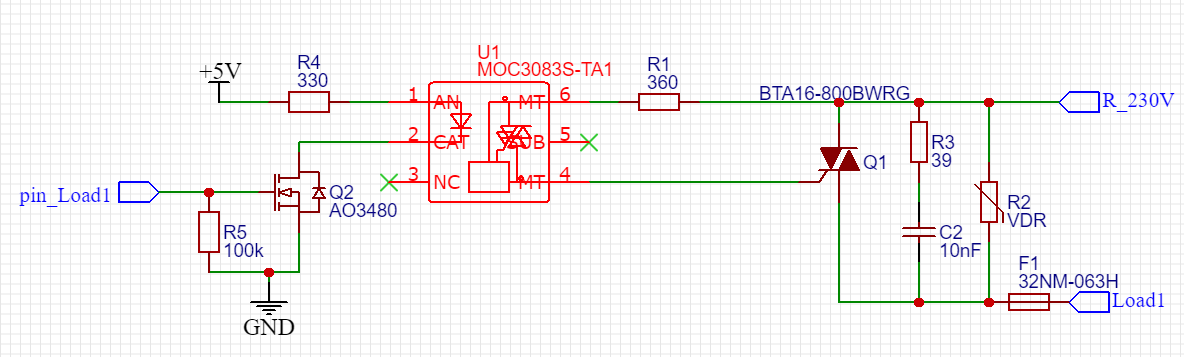

Ich muss eine Steuerung bauen, welche die Leistung an 4 Infrarotpanelen
zwischen 0 und 100% einstellen kann. Dafür habe ich mir einen Opto-triac
Treiber und einen passenden Triac ausgesucht. Die Panele haben eine
Nennleistung zwischen 400W und 600W. Die resultierende Schaltung habe
ich als Bild angehängt.
Die Zündsteuerung möchte ich mit einem Pi realisieren.
Nun habe ich erstmal zwei fragen:
1. Funktioniert die Schaltung so wie erwartet, dass ich zu einem
beliebigen Zeitpunkt zünden kann?
2. Brauche ich noch irgendeinen Netzfilter, um die Störung durch die
Phasenanschnittsteuerung zu unterdrücken?
Danke ich Voraus!

Um bis auf 0% runter regeln zu können braucht man für die
Gate-Ansteuerung eine extra Spannungsversorgung, sonst kann man nur bis
auf etwa 10% runter regeln.

Du brauchst noch eine Nulldurchgangserkennung zum netzsynchronen
Einschalten. Denn wenn du nicht netzsynchron, sondern zu beliebigen
Zeitpunkten schaltest, wird es durchaus wieder zu Leistungsschwankungen
kommen.

Stefan W. schrieb:
> Funktioniert die Schaltung so wie erwartet, dass ich zu einem beliebigen
Beliebig schon, aber klugerweise will man das gar nicht, sondern immer
nur zu Beginn einer Halbwelle.
Nur funktioniert die Schaltung nicht lange bei 400V OptoTriac und 600V
Triac.
Auf jeden Fall. Nimm erst mal MOC3072 und einen 800V Triac. Dann ein
300V~ VDR der begrenzt ab 725V, mit einer 98GradC Temperatursicherung in
einem Schrumpfschlauch. Dann eine flinke Sicherung.
Wenn du wirklich random phase dimmen willst, eine Drosselspule in der
Zuleitung, nicht unter 330uH, besser 1mH mit dem benötigten Strom.
> Triac.
Der OptoTriac ist doch für 230V RMS ausgelegt?
Ok vom Triac gibt es auch eine 800V Variante.
von Stefan W. (stefan_w497)
Brauch ich den VDR trotz dem Triac Snubber Circuit
Nein, 117 amerikanische Volt. Für 230V~ braucht man (+25%) einen 300V
VDR und der begrenzt eben nicht unter 400V sondern erst auf unter 800V.
Natürlich. Der Snubber schützt nicht vor Überspannungstransienten aus
dem Netz, nur vor dU/dt
Danke für die vielen produktiven Inputs!
Ich habe die Schaltung jetzt wie im Bild dargestellt aufgebaut.
Zusätzlich ist noch ein VDR direkt an der Versorgungsklemme inklusive

von Karl B. (gustav)
weiß nicht, wieso nicht ein einfacher bipolarer NPN Transistor da
ausreichen soll, um einen Optotriac hinreichend gut anzusteuern.
Bei der Versorgungsspannung bei +5V braucht`s so wie so einen
Vorwiderstand.
Ob der nun extra groß sein muss oder an das UCE des Transistors
angepasst wird, ist doch Jacke wie Hose.
Und man braucht sich keine so großen Sorgen über die Störempfindlichkeit
bei hochohmigen Steuereingängen zu machen. Könnte mir gut vorstellen,
dass der enhanced mode Mosfet schon beim ersten Zünden selber wie von
Geisterhand "zündet". Ferritperle davor wäre auch nicht schlecht.
