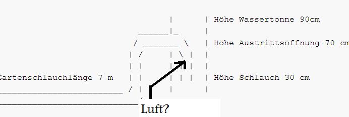

Eine Tonne wird über ein Regenrohr gespeist. Sobald der Wasserstand in
der Tonne über die Höhe der Austrittsöffnung steigt, soll sich die Tonne
bis auf die Höhe des Schlauchs entleeren.
Das Wasser stand heute 3 cm über der Austrittsöffnung ohne, dass das
Wasser auslief. Wo liegt das Problem? Kann das steigende Wasser den
Luftdruck nicht überwinden? Im kleineren Maßstab (Jogurtbecher,
Aquariumschlauch) funktionierte es.
                                  |      | Höhe Wassertonne 90cm
                            ______|_     |
                           / _______ \   | Höhe Austrittsöffnung 70 cm
Gartenschlauchlänge 7 m   | |     | | |  | Höhe Schlauch 30 cm
_________________________ / |     |      |
____________________________/     .------.

Dann vermute ich folgendes:
Im Schlauchstück zwischen dem Schlauchende in der Tonne und der Höhe der
Austrittsöffnung ist eine Luftblase drin. Die versperrt dem Wasser den
Weg.
Das Wasser muss deutlich höher als die Austrittsöffnung stehen um genug
Druck aufzubringen dass diese Luftblase rausgedrückt werden kann. Wenn
Du den Schlauch weniger tief von der Austrittsöffnung nach unten in die
Tonne hängen lässt, ist weniger Druck nötig. Aber natürlich kann dann
die Tonne nur weniger weit entleert werden.

#6060477
L. H. schrieb:
> So, wie Du das gezeichnet hast, kann das gar nicht funktionieren!
So wie er es gezeichnet hat müsste es perfekt funktionieren. Wenn der
Schlauch nicht verstopft ist kann das Wasser nicht oberhalb der
Austrittsöffnung stehen ohne daß Wasser durch den Schlauch abläuft.
L. H. schrieb:
> Leg auf der Wasserpegelseite den Schlauch bis auf den Boden runter.
> Am besten waagerecht so, daß Du die Schlauchöffnung am Boden fixieren
> kannst (mit aufgelegter Stein- od. Metall-Platte).
Er will die Tonne nicht komplett entleeren sondern nur bis zur
Markierung "Höhe Schlauch 30 cm".
So lange die ganze linke Seite tiefer liegt muss es zumindest ab der
Höhe des umgedrehten U (im Bild mit "Höhe Austrittsöffnung" markiert)
ablaufen. Es könnte höchstens passieren daß bei Regen das Wasser zu
langsam steigt und der automatische Siphon nicht in Gang kommt weil noch
Luft oben im U bleibt weil der Schlauch zu dick ist, dann bleibt der
Wasserpegel bei der Markierung "Höhe Austrittsöffnung" stehen und der
Siphon startet nicht, es läuft nur normal ab.

#6061163
Um all die richtigen Antworten in einem Satz zusammenzufassen:
Am Anfang des Überlaufens muß der Zulauf in die Tonne so groß/rasch
sein, daß der Ablaufschlauch vollständig mit dem ablaufenden Wasser
gefüllt ist. Nur dann läuft es auch ohne weiteren Zulauf weiter ab.
Oder: Der Pegel muß die Oberkante das Ablaufschlauches erreichen, die
Unterkante reicht nicht.

Primel schrieb im Beitrag #6060179:
> Die Dummheit schlägt mal wieder alle Rekorde.
Ja deine, siehe erten Beitrag, da schreibt er:
> Wasser auslief.
Sieh dir an WO er die "Austrittsöffnung" eingezeichnet hat.
Das kann nur passieren wenn der Schlauch NICHT frei ist oder am anderen
Ende Überdruck herrscht.

Bernd K. schrieb:
> L. H. schrieb:
>> Tatsache ist doch wohl, daß es so nicht funktioniert. :)
>> Und es kann aus meiner Sicht nur deshalb nicht funktionieren, weil die
>> Saugarbeit, die ja nur in der Vertikalen (außerhalb nach dem Bogen)
>> geleistet werden kann und muß, nicht aktivierbar ist.
> Er hat geschrieben daß das Wasser oberhalb des umgedrehten U steht und
> trotzdem kein  Wasser rauskommt, das kann ja wohl nur bedeuten daß sein
> Schlauch verstopft ist wenn es so aufgebaut ist wie er es gezeichnet
> hat.
Sicher gibt es eine Ursache dafür, daß Wasser oberhalb des U-Bogens
stehen kann.
Die ist aber völlig uninteressant, ist deshalb separat zu klären und
gibt hier nur Anlaß zu allerlei Spekulationen, an denen ich mich nicht
beteiligen will und werde.
Weil das alles in der Sache nicht weiterführend ist. :)
> Dafür braucht man keine "Saugarbeit" (was immer das sein soll) dafür
> muss nur das Wasser über dem Überlauf stehen, dann läuft es über. Es sei
> denn es ist verstopft oder der Schlauch wird irgendwo links nochmal
> höher als der höchste Punkt des U geführt, davon ist aber in der
> Zeichnung nichts zu sehen.

#6062716
L. H. schrieb:
> Wenn Du immer noch nicht begriffen hast, daß sehr wohl Saugarbeit
Was Du immer noch nicht begriffen hast ist daß es schon vorher
scheitert, nämlich daß der Schlauch verstopft zu sein scheint da Wasser
oberhalb des U-Bogens steht wo es gar nicht stehen bleiben kann, beim
Saugen sind wir an dem Punkt noch gar nicht weil erstmal dieses Problem
der Verstopfung geklärt werden muss!
Ich würde gerne mal ein Foto von dem ganzen Aufbau sehen wo man die
ganze Anlage mit allen Teilen komplett erkennen kann.

Gast #6065019
Wie sagte Onkel Albert so schön: Haltet die Dinge einfach. Aber nicht
einfacher.
Auf Grund des Eröffnungsthreads ist es daher auch sehr einfach: Es
reicht eine statische Betrachtung aus. Die ganzen dynamischen Prozesse,
die auch sehr viel komplexer sind, brauchen hier (fast) gar nicht
betrachtet werden. Im statischen Fall ist es physikalisch das Selbe, als
wenn in der Regentonne "in Höhe der Austrittsöffnung" ein Loch wäre. Das
Wasser würde in einer gewissen Zeit bis zu diesem Niveau ablaufen.
Vollkommen unabhängig, wie schnell der Wasserpiegel steigt. Wenn kein
Wasser mehr nachläuft, stellt sich nach einer gewissen Zeit der
Gleichgewichtszustand ein.
Wenn das Wasser nun aber 3 cm Höher als der tiefste Punkt der Öffnung
steht, muß nach der Austrittsöffnung etwas vorhanden sein, was einen
statischen Druck von 3 cm Wassersäule oberhalb des Atmosphärendrucks
erzeugt.
Und hier kommt jetzt die Besonderheit der Konstruktion zum Tragen: Um
dies zu erreichen, muß der Gartenschlauch an keinem Punkt oberhalb der
Austrittsöffnung sein! Es reicht vollkommen aus, daß irgendwo auf der
Strecke in Richtung offenes Ende eine Stelle ist, die höher liegt als
vorher. Also kein konstantes Gefälle oder keine absolute Waage des
Schlauchs. Da die Luft in dieser Konstruktion zwischen Austrittsöffnung
und nachfolgender Senke gefangen ist, muß der Wasserspiegel in der Tonne
um diese 3 cm höher sein, um das Wasser aus der Senke zu drücken. Läuft
das System dann an (Zulaufmenge >> Ablaufmenge), wird die Luft aus dem
System "rausgespült". Wurde ja auch schon alles erklärt. Wenn der Prozeß
beendet ist, kommt aber über die Austrittsöffnung des Gartenschlauches
wieder neue Luft zwischen Senke und Austrittsöffnung der Tonne. Wenn nun
wieder Wasser nachläuft, muß diese Luftblase erst wieder rausgespült
werden.
Also muß neben der statischen Betrachtung zur Erklärung der dynamische
Teil  als Ursache herangezogen werden.
Der TO kann ja den Schlauch mal irgendwo 10 cm höher machen. Einfach
irgendwas drunterlegen. Dann langsam die Tonne befüllen. Der Stand
wird 10 cm steigen und dann erst "gehalten".
Also war im Prinzip die 5. Antwort schon die Erklärung.

Wenn am "Schlauchhochpunkt" eine ausreichende Menge Luft eingeschlossen
ist, funktioniert die Heberwirkung nicht mehr. Die Luft kann, besonders
nach längerer Nichtbenutzung, aus dem Wasser ausgasen.
Es bildet sich eine kompressible Blase, die bei schwach nachlaufendem
Wasser (aus der Tonne) nicht weggerissen wird. Das Wasser fliesst an der
Luftblase vorbei.
Deshalb war der Ratschlag, den Schlauch vollständig zu entlüften
richtig!
Ciao
Walter

@OP: Schau mal in einschlägigen Gärtnerforen nach wie man einen
zuverlässigen automatischen Siphon für Ebbe-Flut-Hydroponik basteln
kann. Die bauen den glaub ich fast immer konzentrisch aus 2 ineinander
angebracheten Rohren und ner Kappe am oberen Ende, aus irgend nem Grund
macht das kaum einer mit nem Schlauch. Such mal nach "Bell Siphon".
Aber das untere Ende vom Schlauch/Rohr soll (muss!) natürlich monoton
fallend sein, sonst bildet sich eine "Mulde" in der am Ende Wasser
stehenbleibt. Das könnte Deinen Effekt erklären: Dein Wasser geht 3cm
über den Auslauf -> Du hast im weiteren Verlauf des Schlauches irgendwo
3 Höhenzentimeter Steigung statt Gefälle, da ist also irgendwo Wasser im
Schlauch stehengeblieben das erst 3cm hochgedrückt werden muss bevor der
Weg frei ist, der Schauch liegt auf unebenem Grund!
Diese Situation müsstest Du auch in Deinem Modellversuch mit
Aquariumschlauch gut nachstellen und erforschen können!
Dreh mal ein Video vom Schlauchversuch und lads bei Youtube hoch.
