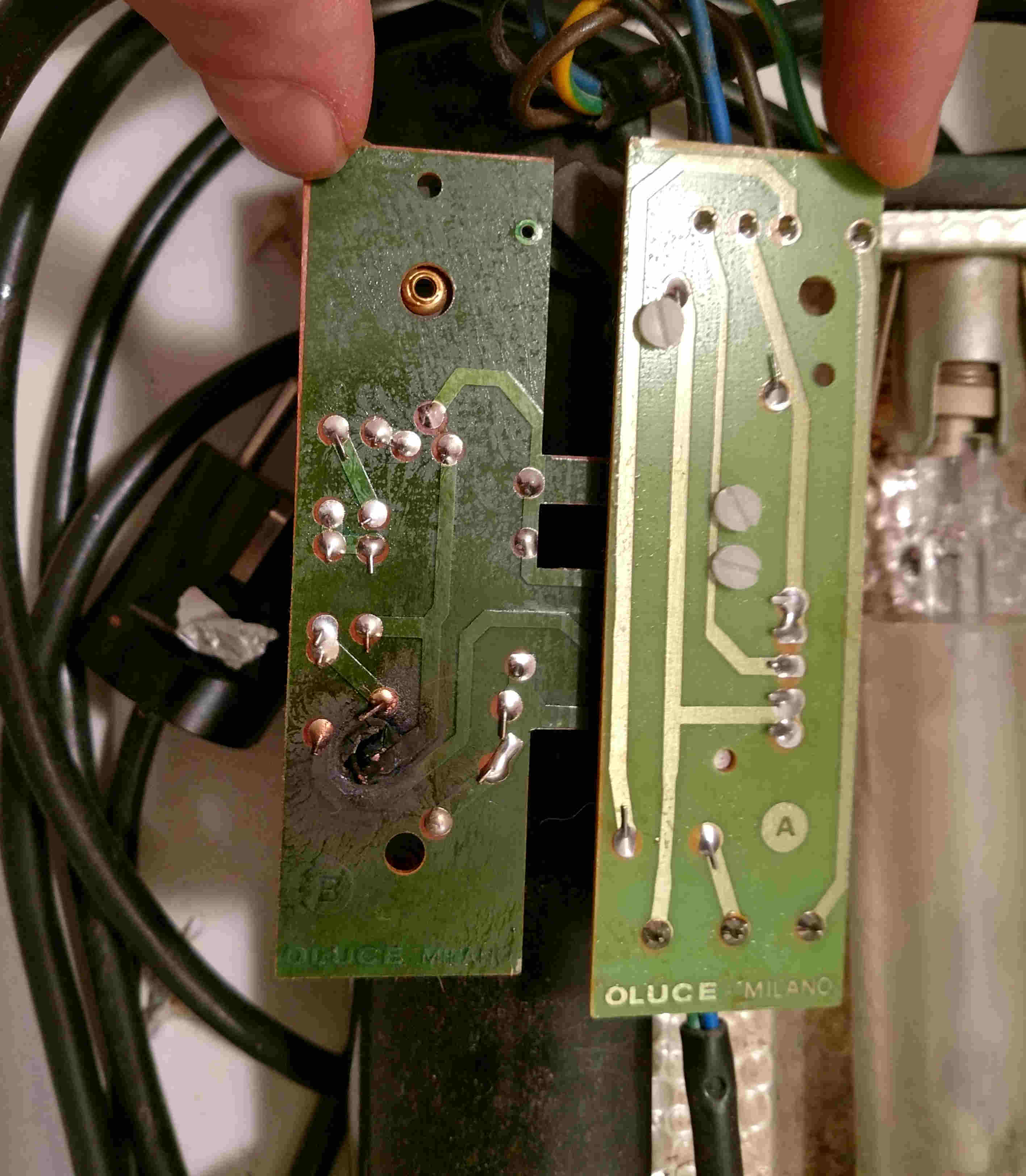

Hi
Hoffe, dass jemand hier mir helfen kann.
Hab diese alte dimmbare Stehlampe wo kürzlich aus der am Boden liegenden
Einheit Rauch aufstieg.
Ersatzteil das ich gefunden hab ist als Paket mit "stiftdimmer" der oben
an der Lampe verbaut ist und kostet 170€!!
Meine Frage ist was für alternativen ich habe die lampe mit auch nicht
original-ersatzeilen wieder funktionsfähig zu machen beibehaltend dass
sie oben dimmbar bleibt und nicht auf dem schnurdimmer.
Wär cool wenn mir jemand helfen könnte. ps: kenn mich null aus mit der
materie

es ist zwar auf den Bildern nicht ganz eindeutig erkennbar, aber für
mich seiht es so aus, als ob die Lötstelle an der Drossel kalt
gelötet/weggebrochen war und der Kram an der Übergangsstelle heiß
geworden ist bis es keinen Kontakt mehr gab.
Ich vermute, daß direkt garnichts kaputt ist.
Drossel komplett ausbauen. Verkohlte Leiterplatte oben und unten
sauberkratzen, wenn das Lötauge mit weg ist, Verbindug suchen, wo es
hinging.
Bauteile im Umfeld optisch gut kontrollieren
Anschlüsse der Drossel gut reinigen und verzinnen und alles wieder
sauber einlöten.
Ich kann nicht genau erkennen, was parallel zur Drossel steht, ein
Kondensator? Wenn da unten an der Ecke mehr als nur oberflächlich
angekohlt ist, mit auswechseln.
Ich bin mir relativ sicher, das Teil geht dann wieder. Besser aber, Du
suchst ein Repaircafe in Deiner Gegend oder einen Bekannten, der die
Bauteile einschätzen kann.
Gruß aus Berlin
Michael

hey
Danke für deine Antwort.
Bastle gern und nütze gerne die Gelegenheit auch sowas mal zu machen udn
dabei was zu lernen..
Was mich unsicher stimmt ist nur der Punkt, dass ich daneben war als es
anfing zu bruzzeln und bisschen rauch aufstieg..  habs dann gleich vom
Strom genommen und weiß deshalb nicht was passiert wenn niemand da
gewesen wäre..
besteht Brandgefahr bei einem solchen Defekt oder einmal Löstelle
durchgebruzzelt und damit hat sichs..

Das Ding ist a) steinalt und b) billigste Fertigungsqualität.
Einseitige Platinen haben die Krankheit, das im Lauf der Zeit Lötstellen
und Leiterbahnen brechen, wenn die Teile nicht befestigt sind und/oder
Temperaturwechsel machen.
Von daher war das eine latente Brandgefahr, aber das ist im Grunde jedes
dauerhaft betriebene Elektrogerät.
Zudem war in den 80ern so viel Brandschutz in dem Plastik, das es
vermutlich nur etwas gekokelt hätte. Wenn das nicht unterm Sofa oder auf
de Teppich lag wär da nix gewesen außer Husten.
Grundsätzlich würde ich der o.g. Reparatur zustimmen, wenn du die Kohle
entfernt kriegst einfach alles nachlöten, evtl. die schweren Teile
ankleben und fertig.
Alternativ: Das ist ein Dimmer billigster Kajüte, nur das das Poti
extern ist.
Möglicherweise lässt sich ein normaler Dimmer ent-Potisieren...
Wie man z.B. bei der hier: Beitrag "Fragen zu: Standard Dimmer-Schaltung"
genannten Schaltung sehen kann, ist das Poti auch mit der Last
verbunden, der 4. Draht der Lampenseite ist die Verbindung R1/R2.
Wenn du so ein Gerät kaufen kannst, hättest du es in neu.
Aber interessehalber hätte ich da noch eine Frage:
Wozu ist das Gesteckt und mit einem Schalter versehen?
Kann man den Dimmer ziehen und hat dann volle Power?
