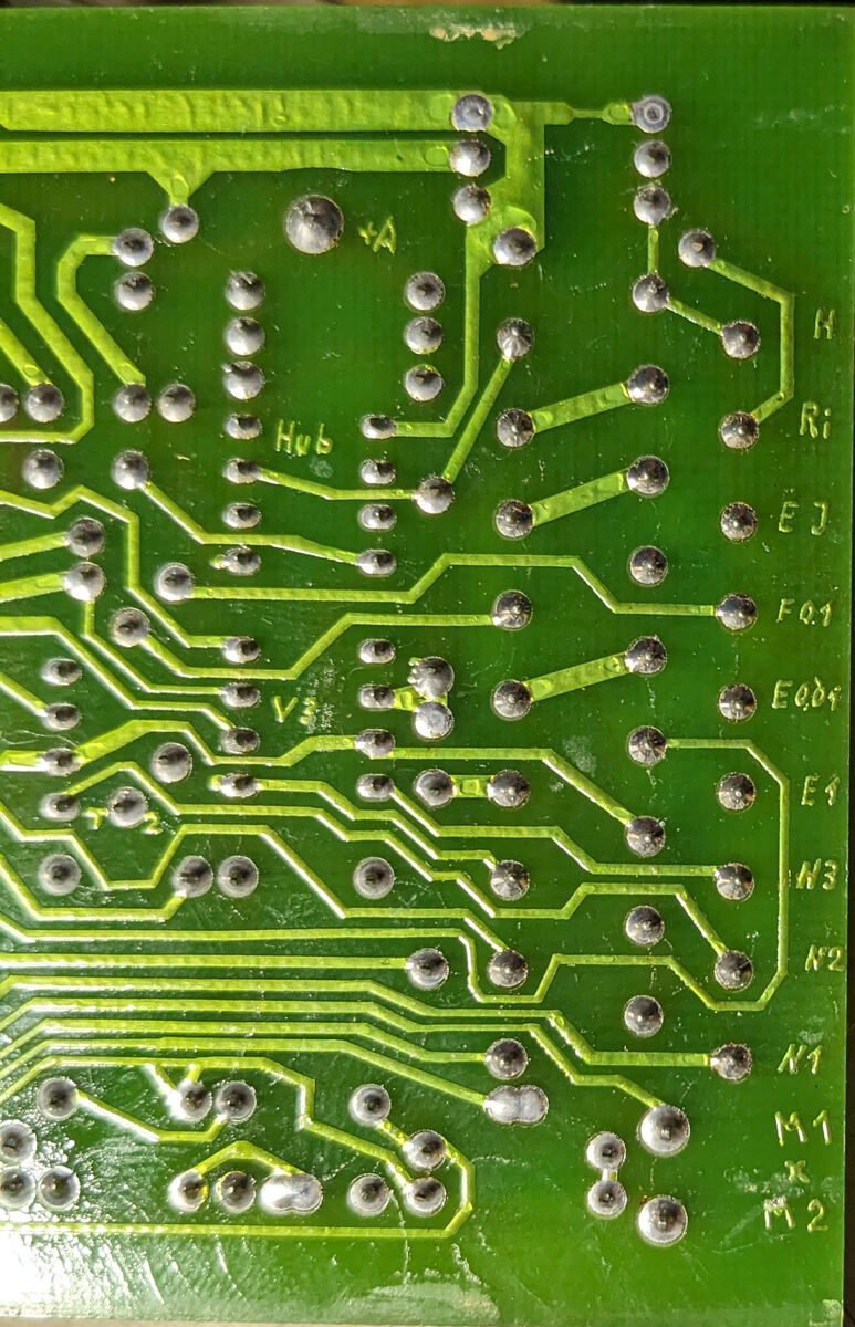

von Tim 🔆 (solarlicht)
Michael S. schrieb:
> Das Original-Netzteil hat unstabilisierte 12,6V, 800mA, Pluspol innen.
> 400mA reichen aber auch aus.

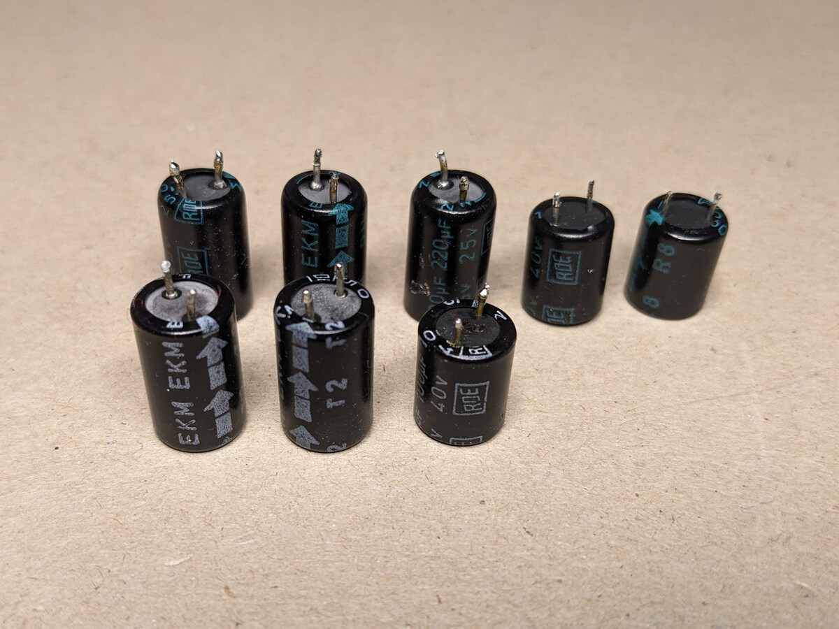

Konntest du das Gerät reparieren? Meins geht nach längerer Standzeit
nicht mehr an. Es funktioniert weder über Akku noch über das Netzteil.
Akku ist ok und wird scheinbar geladen.
Es liegt gerade auseinandergebaut auf dem Tisch. Leider konnte ich
bisher keinen Schaltplan finden.

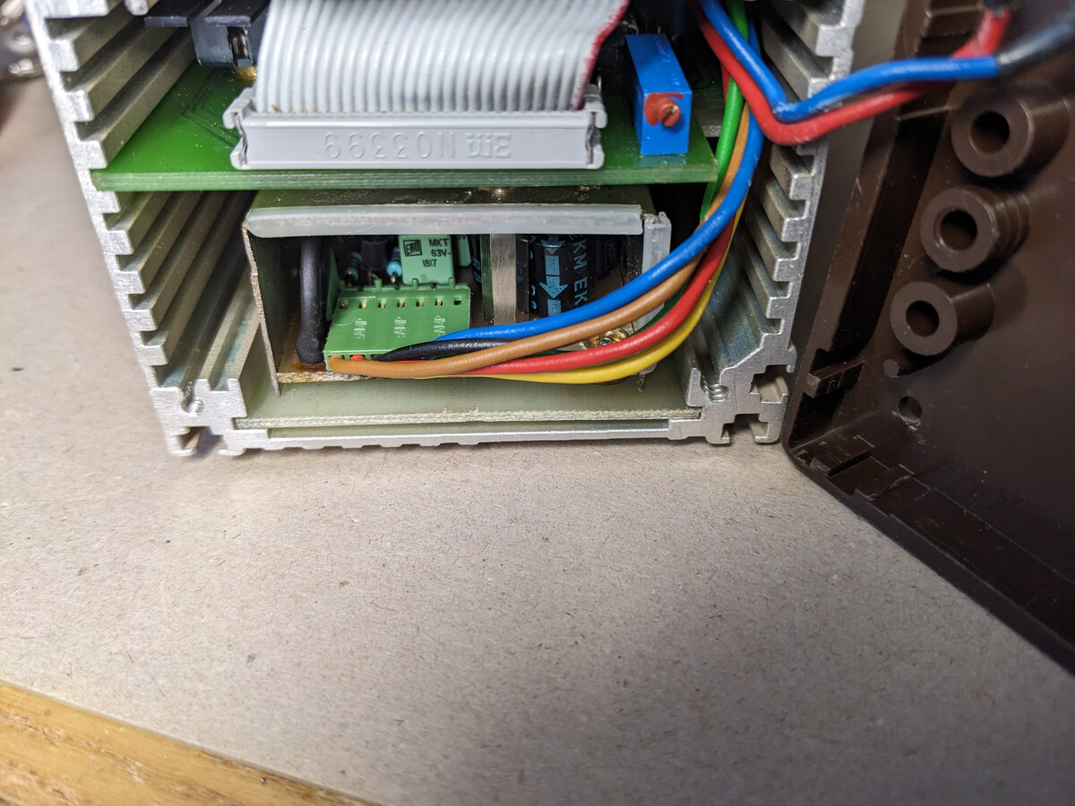

von Armin X. (werweiswas)
Mach mal Fotos vom Bereich wo die Spannungsversorgung hereinkommt.
Könnte mir vorstellen, dass dort Spannungsregler eingesetzt sind welche
durch die eine oder andere, inzwischen kurzgeschlossene, Tantalperle
gepuffert werden. Kleine Längsregler gehen dann in Strombegrenzung,
werden heiß aber am Ende kommt nix mehr raus. Manche Alu-Elkos zeigen
nach langer Standzeit auch dieses Verhalten.

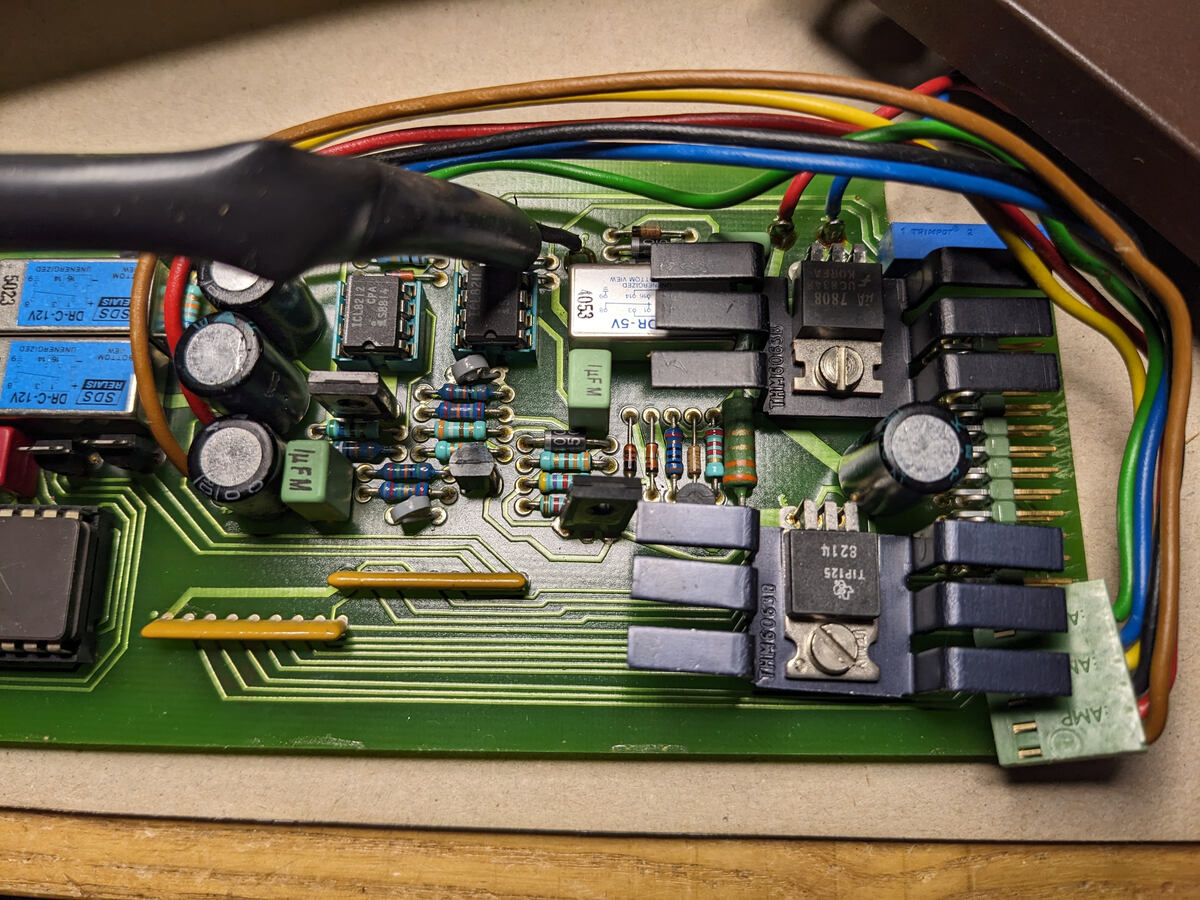

Am Spannungsregler und an den Längsreglern habe ich schon gemessen, da
ist am Ausgang überall Spannung vorhanden. Die Elkos wollte ich nicht
auf Verdacht tauschen. Bei diesen doppelseitigen Platinen von früher
zieht man entweder leicht die Durchkontaktierung mit raus oder die
Leiterbahnen gehen ab.
Ich bin mir nicht klar, ob man den Akkuteil zum Betrieb braucht. An der
gelben, blauen und roten Leitung, die vom Akkuteil kommen und die auf
der Lötseite mit +5V -12V und +12V beschriftet sind, messe ich nichts.
Aber der +5V Anschluss geht komischerweise auf Masse, was jedenfalls
ohne Schaltplan keinen Sinn ergibt.
Ich stecke mal alles zusammen (ohne Kurzschluss zu machen leichter
gesagt als getan bei der Sandwich-Bauweise) und messe mal ob bei der
µC-Platine sowie der Anzeigeplatine überhaupt was ankommt.
Edit: Mit angeschlossenem Akkuteil sind die Spannungen auch nicht
vorhanden
von Michael S. (smtschmidt)
Hallo Tim,
den Akku brauchst Du nicht, aber die Blechdose daneben, das ist der
Spannungswandler. Die +/-12V und 5V sollten natürlich da sein. Der
Wandler kann auch von extern versorgt werden.
Eigentlich kann da nicht viel kaputt gehen. Ob da Tantals verbaut waren,
erinnere ich gerade nicht.
Michael S. schrieb:
> Hallo Tim,

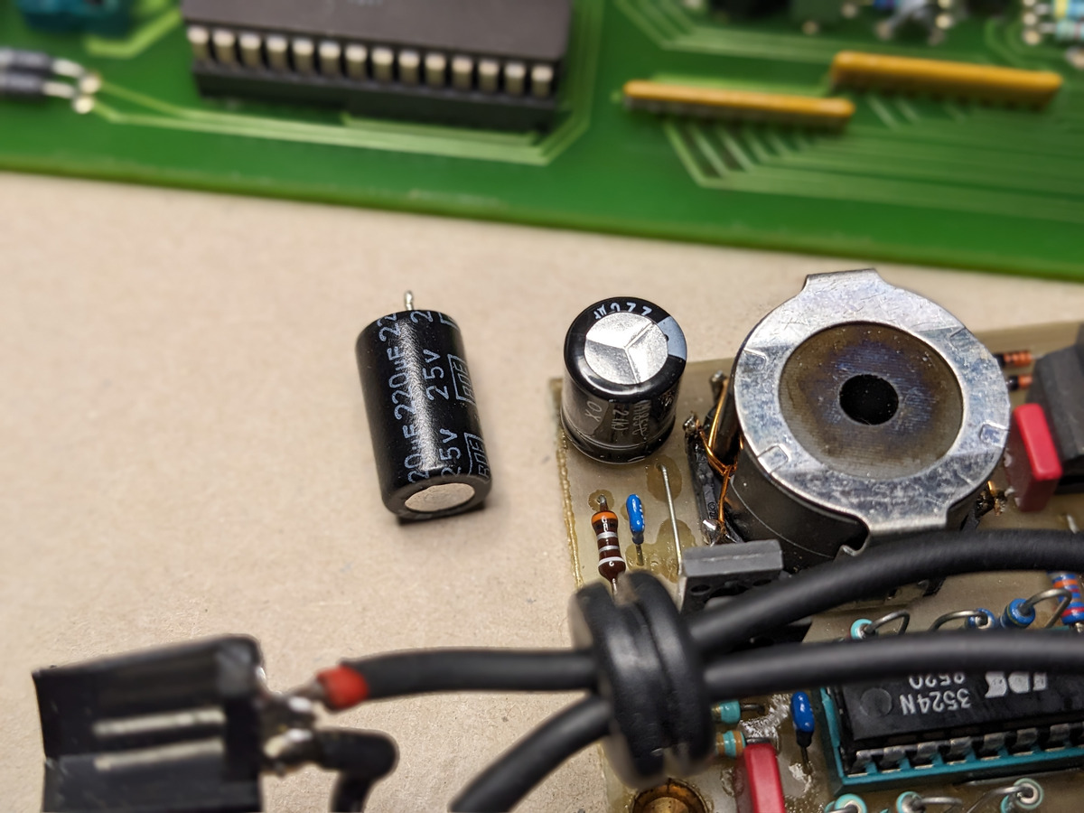

Inzwischen bin ich zur Blechdose vorgedrungen. Es war der 220uF Elko in
der Versorgung des PWM-ICs, der hatte Kurzschluss. Jetzt sind die 5V da.
Zusammenbauen werde ich das Gerät aber erst morgen, mal sehen ob es dann
wieder funktioniert. Danke für eure prompte Hilfe!
Es würde wohl Sinn machen, gleich alle Elkos derselben Bauart zu
tauschen. Aber ich habe nur gebrauchte da und da habe ich mir schon so
manch zusätzlichen Fehler eingebaut.

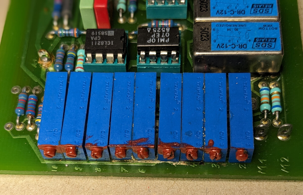

Hier noch zwei Fotos mit der Beschriftung der Potis, falls mal jemand
das Gerät abgleichen will.
Glückwunsch zur Reparatur.
Ich würde da auf Verdacht erstmal nichts zu justieren versuchen.
Schreibe einfach mal Burster an.
Die haben mir vor vielen Jahren mal, als pdf noch kein Standard war,
Unterlagen zu einem Digomat Mikroohmmeter Typ 7601 per Fax zukommen
lassen.
Zwecks Kalibrierung/Justierung sollte ein gutes 6,5stelliges Multimeter
oder sogar ein HP3478A ausreichend sein.

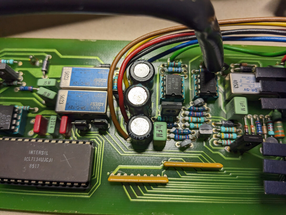

Die Spannungen sind jetzt alle da, +5V/+15V/-15V. Alle ROE-Elkos auf dem
Foto mit weißer Beschriftung haben Kurzschluss, die grünen habe ich
vorsorglich getauscht (sind leichter als eine Daunenfeder).
Der Fehler mit der dauerhaften "Over"-Anzeige ist jetzt weg, aber die
Ausgangsspannung bewegt sich nur zwischen 3 und 4 Volt, egal was ich
einstelle.
Ich weiß nicht was da passiert ist. Das Gerät stand fast genau 1 Jahr
unbenutzt, davor funktionierte es einwandfrei. Die kaputten Elkos sind
nach der langen Standzeit ja erklärbar. Vielleicht hat die einseitige
Versorgung einen OP mit ins Grab genommen. Das finde ich dann auch noch
raus.
Ich habe mich heute Abend der Sache noch mal angenommen und konnte einen
Erfolg verzeichnen.
An allen OPs fehlte die Minus-Spannung. Da kam mir auch gleich der grüne
Stecker (Foto weiter oben) in den Sinn. Der ist bei diesem Gerät eine
wacklige Angelegenheit. Als ich dort messen wollte war, die Spannung
wieder da. Ich stellte dann fest, dass die -12V Leitung am Stecker
gebrochen war.
Das Gerät funktioniert nun wieder einwandfrei. Jetzt muss ich es nur
noch justieren. Es liegt minimal daneben.
