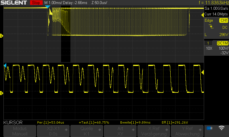

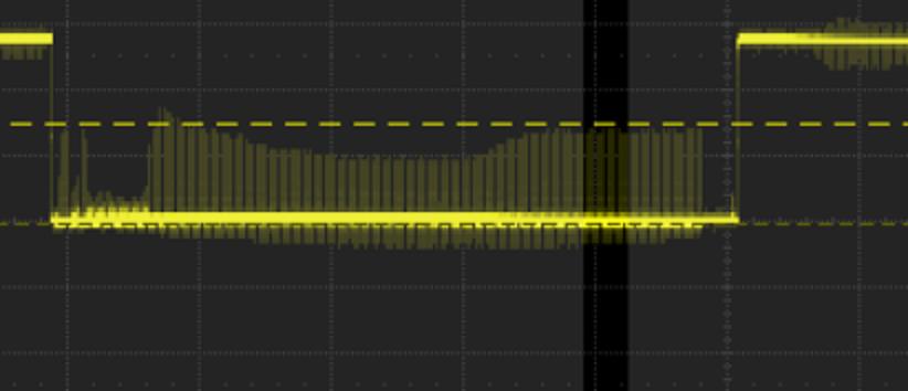

Hallo Tüftlergemeinde. Ich brauche mal eure Hilfe. Ich habe folgendes Problem: Zur Zeit habe ich einen PV Wechselrichter Solarworld SLK 4000 hier zur Reparatur(erneut). Als Fehlerbild zeigt sich, daß immer 2 IGBT's defekt sind. Interessanterweise bleibt die Vorsicherung ganz, wenn die IGBT'recht unfreundlich den Hut abziehen. Es liegt also an der internen Steuerung, die offensichtlich den High- und Lowside IGBT gleichzeitig ansteuert. Hier in meinem Testbetrieb ist das bisher aber ausschließlich direkt nach dem Einschalten passiert, nie im laufenden Betrieb. Allerdings kann ich den mit meinen Mitteln leider nur bis 1kW testen. Zur Ansteuerung der IGBT's: Hier sind 2 IR2113 verbaut. Der Bootstrap Kondensator besteht aus 2 220µF Elkos parallel zu einem 100nF Kerko. Weiterhin sind zwischen Com und Vcc ein 100nF und ein 1µf Kerko parallel verbaut. Zusätzlich jeweils zwischen HO und Com und LO und Com 1 1kV Kerko mit 0,1nF. Zwischen C und E ist jeweils noch ein Snubber aus 100R und 0,68nF. Die IGBT's sind HGTG40N60A4. Gate Widerstand High 47R, Low 100R. Pulldown G-E jeweils 47kR. Ich dachte erst das Problem bestünde darin, daß die Transistoren möglicherweise Plaiate sind deshalb nicht so lange halten. Daher habe ich testweise IRGP50B60PD1 aus sicherer Quelle eingesetzt(die 40N60 sind leider nicht mit vernünftigen Mitteln aus Plagiat sicherer Quelle zu beziehen). War aber das selbe Spiel Es funktioniert x mal und beim x+1 ten mal ziehen 2 IGBT's den Hut(wörtlich zu nehmen). In den Anhang sestze ich mal ein paar Bilder. Zum einen die Ansteuerung von der Logik Seite aus. Hier sieht man, daß jeweils der Low-Side Transistor für eine Halbwelle einschaltet und der High-Side das Signal aufmoduliert. Das Modulieren passiert hier nur am Anfang und am Ende, da die Messung mit abgeklemmten Kollektoren stattfand und die Steuerung somit maximal aufsteuert. In den Weiteren Bildern sieht mal die Signalverläufe am Gate des Low-Side IGBT. Würde ich jetzt als Grauenhaft einstufen. Insbesondere das Rauschen in der Aus Zeit des Low-Side IGBT. Dieses deckt sich mit den Steuerimpulsen des korrespondierenden High IGBT. Die IGBT's werden aber bei 1kW Einspeiseleistung lediglich 30° warm also vermute ich daß das Rauschen nicht zum Durchschalten des IGBT führt. Warum also zum Teufel ist das Ding immer nach wenigen Tagen im Betrieb kaputt? Oder nehmen die einem das Rauschen erst nach einigen Tagen krumm. Dann frage ich mich aber, warum haben die initial 4 Jahre gehalten? An der Schaltung wurde ja nichts verändert.
#6055992
Wenn die 4 Jahre gehalten haben, werden IGBT's wohl nicht die Ursache sei. Soll heißen Austausch selbiger beseitigt eben nicht die Fehlerursache. Der Fehler muß also in der Beschaltung liegen. Schon die C's geprüft? Ist da einer taub, Kapazitätsverlust, Schluß bzw. Leckwiderstand zu niedrig.
#6056018

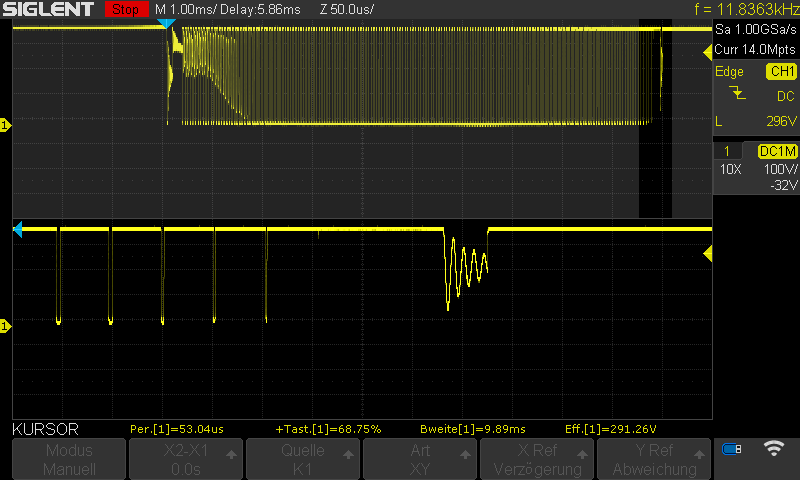

Meik D. schrieb: > SDS00012.png Das ca. 3MHz klingeln da sieht ziemlich räudig aus. Kannst du mal mit weiter aufgezogener Zeitbasis ansehen, ob da nicht noch größere Spitzen im Spiel sind? Die Snubber sind wirklich ok? Beim Ausschalten müsste man auch ein Miller-Plateau sehen. Klingelt aber nur rum. Bei MOSFET-Umrichtern habe ich zur Stabilisierung schon kleine C Parallel zu Gate-Source, also hier Gate-Emitter, gesehen. Wenn man das Gate stabilisiert, bekommt man vielleicht weniger Ein-Aus-Ein-Aus. Es könnte zuviel Linearbetrieb sein, der die Dinger kaputt macht. mfg mf
Die C's sind geprüft. Soweit das mit dem LCR möglich ist. Messung des Vloss und ESR macht das Schätzeisen nur bei größeren Kapazitäten, sprich Elko's. Den Bootstrap Verbund habe ich mit 0,6R und Vloss 0,65% gemessen. Sieht gut aus soweit. Die Kapazitäten der restlichen Kerkos passt auch im Rahmen der Toleranzen. Wie verhält sich das eigentlich mit der Kerkos? Meine bisherige Erfahrung war, daß die auch unter guter Belastung langzeitstabil sind und eher selten(nie?) Grund der Ursache sind. Zum > SDS00012.png: Das ist nicht vom Low- sondern vom Highside. Da war gestern etwas müde... Genauer gesagt ist das eine Schaltflanke während der mit 1kW brummt. Das Miller-Plateau welches zu sehen ist, ist vom Ausschalten. Das Einschalt Plateau geht hier im Rauschen unter. Wenn der Linearbetrieb die Ursache wäre, würden die den Hitzetod sterben. Die werden aber nicht sonderlich warm. Wo ich mir unsicher bin sind die Spikes im Aus Zustand. Siehe > SDS00012.png. Wenn der da durchschaltet, dann fliegt der Hut. Aber da die spikes nur einige 10 ns über der VGEth liegen passiert hier wohl nichts da das noch unter der Turn on delay liegt. Schätze ich mal. Ich bin also weiterhin ratlos was die Ursache angeht.
Defekte IGBTs sind in der Regel Folgefehler. Wir haben ein Netzteil 15kV/1kW mit IGBTs. Wenn da IGBTs kaputt sind, wird nach dem Wechsel natürlich nicht wieder eingeschaltet. Es wird erstmal mit einem Labornetzteil und kleiner Spannung geprüft, ob alles richtig arbeitet. Insbesondere die Treiberstufen, Snubber und Schutzschaltungen werden geprüft. Es werden auch immer beide IGBTs einer Halbbrücke gewechselt.
Gewechselt habe ich alle 4 IGBT's und beide IR2113 um ganz sicher zu gehen das alles OK ist. Da hatte ich nämlich auch schon so meine Erfahrungen mit gesammelt was den Austausch nur eines Transistors angeht oder wenn man den Treiber drin lässt. Wie Eingangs erwähnt habe ich das Ding als erstes mit abgeklemmtem C der IGBT's in Betrieb genommen. Die Signale kontrolliert und für gut befunden. Der läuft ja jetzt auch wieder aber irgendwo muß doch die Ursache zu finden sein, daß der aus heiterem Himmel nach x Tagen plötzlich der Meinung ist beide gegenüberliegenden Brückentransistoren zu öffnen. Ich habe jetzt noch mal die C-E Stecke aufgezeichnet. Außer den übersprechenden Flanken des Lowside IGBT sehe ich hier keine Auffälligkeiten. Wie verhält sich das denn mit den Kerko C's aus dem Snubber? Degradieren die mit der Zeit etwa doch? Von den Messwerten her passen die nämlich noch. Kapazitiv zumindest. Den ESR kann ich hier leider nicht messen.

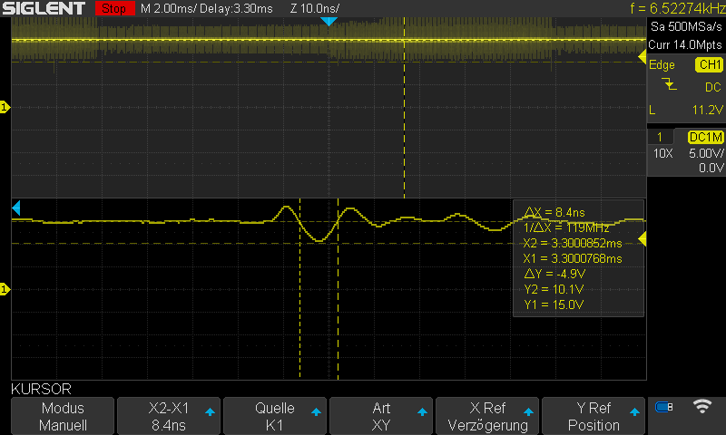

#6056691

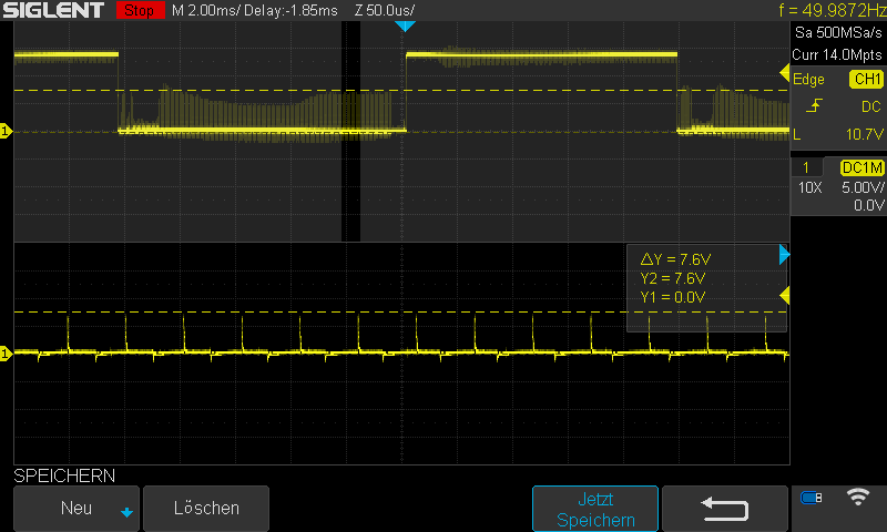

Hört sich gut an schrieb: > definierte Pegel an den Eingängen Nochmals mit Oszi nachsehen kann nicht schaden. Evtl. ist die Flanke schlecht und er schleicht recht langsam im Linearbetrieb dahin oder schwingt deswegen?

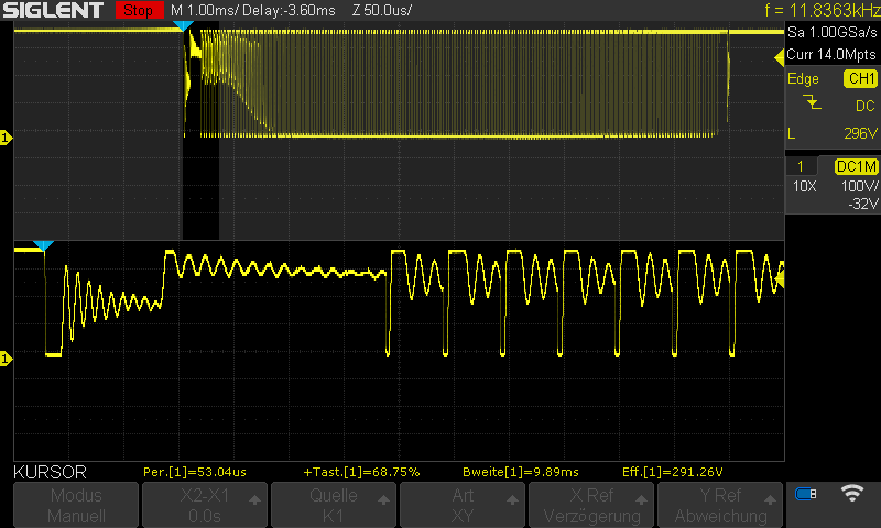

Ich habe noch mal einen Highside IGBT beobachtet. Seltsamerweise haben sich die Flanken ggü. denen in meinem Ausgangspost verändert. Das Miller-Plateau ist jetzt in beide Richtungen deutlich zu erkennen. Lediglich beim Einschaltvorgang habe ich eine leichte HF in der Flanke. Die Theorie mit einem defekten Kerko wird jetzt immer wahrscheinlicher. Aber reicht das aus um den IGBT zu zerstören? Mehr HF Störungen verursacht das mit Sicherheit aber wenn das Rauschen den Transistor in den Linearbetrieb treiben würde, gäbe es erst mal jede Menge Abwärme. Und die konnte ich bisher nicht feststellen.

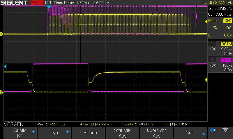

Meik D. schrieb: > Das > Miller-Plateau ist jetzt in beide Richtungen deutlich zu erkennen. Das spricht dafür, das die Ansteuerung etwas saft- und kraftlos ist. Es ist ja die Aufgabe des Treibers, das Plateau zügig zu überwinden mit genügend Lade- und Entladestrom. Wenn das auch bei der Lowside so aussieht, dann oszillografiere doch mal die Betriebsspannung der IR Treiber. Wenns nur bei der Highside auftritt, checke, sofern nicht schon geschehen, die Booster Elkos.
Gibts die Software nicht als Update irgendwo von einem der vielen Hersteller? Ich habe nicht mehr alle Modellreihen im Kopf und will auch nichts falsches erzählen, aber die Solarking-Geräte sind mit diversen anderen baugleich. Welche Version hat Deine Controller-Platine? (Papier-Aufkleber auf den Controllern) Ich schaue mal ob ich noch Controller-Platinen habe, kann Dir aber nicht sagen in welchem Zustand die sind. Die beiden Geräte sind Überbleibsel nach einigen Reparaturen, mindestens einer hatte einen Gehäuseschaden und mindestens einer war nicht vollständig. Die gegenseitige Überwachung der Controller funktioniert, viele der Controller-Platinen fallen aus weil bei einem Controller plötzlich irgendwelche Messwerte nicht mehr stimmen. Die Firmware bei den Dingern ist generell schrottig und strapaziert die ENS-Relais extrem. Die Geräte machen bei wenig Solarleistung im Abstand von 30s Startversuche, die alle schiefgehen, aber jedes Mal die ENS-Relais testen. Bei den -3000 Geräten sind die von so schlechter Qualität, daß die nach wenigen Jahren auch zuverlässig im Arsch sind.
Matthias S. schrieb: > Das spricht dafür, das die Ansteuerung etwas saft- und kraftlos ist. Das ist das Bild vom Gate gewesen. Dadurch, daß hier ein 47R Widerstand eingebaut ist soll das wohl so aussehen. Beim Lowside Gate ist ein 100R Widerstand davor. Soweit ich weiß wird das absichtlich etwas verzögert um die HF Anteile durch zu schnelle Schaltflanken zu drücken. Die Flanken am Eingang des IR sind sehr steil. Die Betriebsspannung des Bootstrap Elko-Kerko-Verbandes habe ich gerade noch mal geprüft. Wenn der schaltet gibt es einen kurzen Absacker von 24ns. Gemessen am Kerko. Ben B. schrieb: > Welche Version hat Deine Controller-Platine? Version 2.1

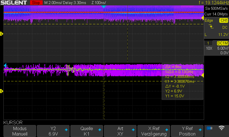

Ich habe gerade noch mal eine Messung direkt am Chip gemacht. Hier sieht es nicht mehr ganz so dramatisch aus. Die Spikes gehen in der großen Masse nur bis auf 10,1V für 8,4ns. In der langfristigen Aufnahme gibt es wenige Ausreiser bis auf 6,9V. Wie auch immer. Ich werde die Elkos und auch den Kerko im Bootstrap C-Verbund morgen tauschen und gucken was es gebracht hat.
Meik D. schrieb: > Matthias S. schrieb: >> Das spricht dafür, das die Ansteuerung etwas saft- und kraftlos ist. > Das ist das Bild vom Gate gewesen. Dadurch, daß hier ein 47R Widerstand > eingebaut ist soll das wohl so aussehen. Beim Lowside Gate ist ein 100R > Widerstand davor. Soweit ich weiß wird das absichtlich etwas verzögert > um die HF Anteile durch zu schnelle Schaltflanken zu drücken. Das spricht dafür, das es nur mit bestimmten IGBTs, die die richtige Gatecharge haben, korrekt funktionieren soll und kann. Ich kenne das so, das man die Gates sehr niederohmig ansteuert, und sich bei der Totzeiterzeugung voll und ganz auf den MC verlässt. Um die Flanken etwas abzuflachen, reicht nämlich auch 10 oder 15 Ohm als Gatewiderstand. Meik D. schrieb: > Die > Flanken am Eingang des IR sind sehr steil. Da wäre es soger unproblematisch, weil der IR Treiber Schmit-Triggereingänge hat. Gibt es eine Überstromsicherung?
Matthias S. schrieb: > Ich kenne das so, > das man die Gates sehr niederohmig ansteuert, und sich bei der > Totzeiterzeugung voll und ganz auf den MC verlässt. Um die Flanken etwas > abzuflachen, reicht nämlich auch 10 oder 15 Ohm als Gatewiderstand. Kenne ich auch so. Aber ich habe das Design nicht entworfen. Ich versuche den nur wieder(dauerhaft) in Gang zu bringen. Matthias S. schrieb: > Gibt es eine Überstromsicherung? Es sind lt. Beschreibung Fehlermeldungen für Überstrom vorhanden. Eine Sicherung befindet sich auf der Netzfilterplatine.
