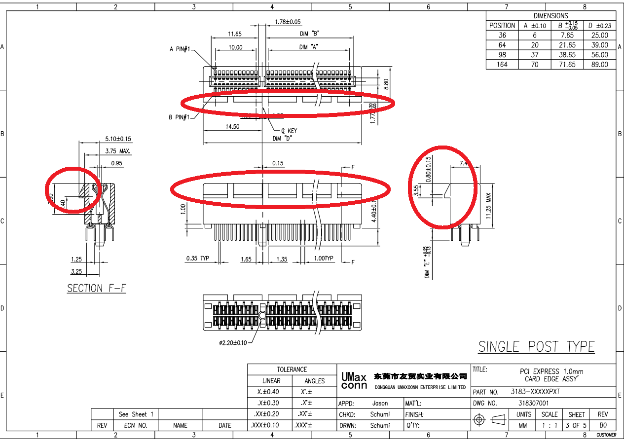

Wozu sind bei PCIe Platinen Buchsen diese Plastik Nasen da? Ich hab noch nie eine Platine gesehen, die da sich reinhängt... Habt ihr schon mal sowas gesehen?

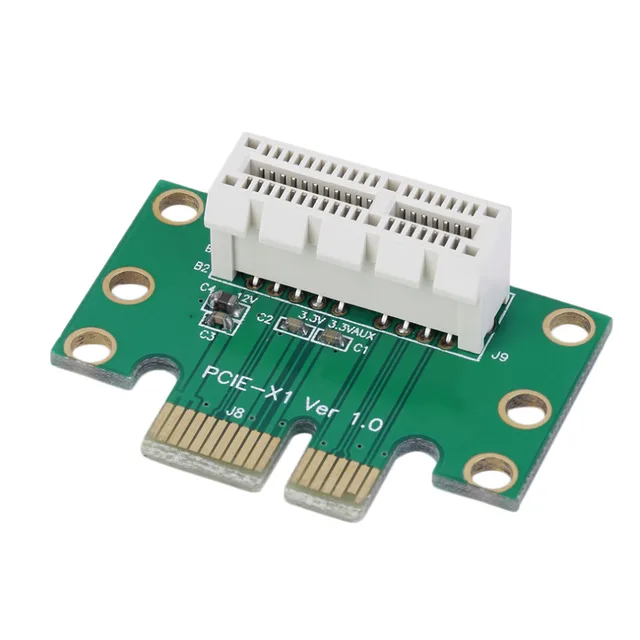

die Nasen gefunden https://ae01.alicdn.com/kf/HTB1mVfoOVXXXXaZapXXq6xXFXXX7/Neue-Neue-PCI-E-PCI-Express-1X-Adapter-Riser-karte-90-Grad-F-r-1HE-Server.jpg_640x640.jpg eine passende Karte dafür nicht
Eben. Alle Mainboards haben das, nur hab ich nirgends Karten gesehen, die das auch irgendwie nutzen.
Imho ein Rudiment aus der Entwicklung für raue Einsatzbedingungen. Namaste

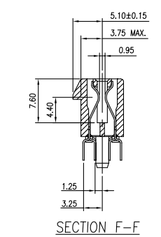

Ich habe schon Mainboards mit beiden Typen von PCIe Slots gesehen. Dort wurde das zur Unterscheidung von PCIe 3.0 und PCIe 2.0 Slots genutzt. PCIe 3.0 hat die Haltenasen und PCIe 2.0 nicht. Beispiel: MSI X79A-GD65 Meiner Meinung nach hat man das nur zur Signalisierung von PCIe 3.0 eingeführt. Vielleicht mag man mal diesen Typ von Slot konstruiert haben, um die Karten mechanisch besser zu verankern, aber dieser Grund ist mit der Zeit verloren/vergessen gegangen. P.S.: Hier hat jemand das Konzept eines solchen Clips gefunden, welcher die Haltenasen nutzt: https://superuser.com/questions/684755/what-are-these-notches-on-the-side-of-the-pci-express-connector/684760#684760
A. N. schrieb: > Meiner Meinung nach hat man das nur zur Signalisierung von PCIe 3.0 > eingeführt. Ich hab die PCIe-Buchsen mit Haltenasen aber schon 2007 verbaut. Da war von PCIe3 noch nicht viel zu sehen...
Ich kenne auch nur Boards mit haltenasen bzw. Anstelle der nase einen "clip" der sich auf den haken an der karte schieben lässt. Das dient einerseits (meiner Meinung nach) nicht nur ser mechanischen Stabilität sondern auch dem sicheren Kontakt. (Verbogene Gehäuse, mit nase "zieht" es die karte in den slot bzw. Das Mainboard zur Karte) Beim Asus P7P55D war es sogar eine Art "Verriegelung". Hat bei der Radeon 5970 auch gut geholfen.
