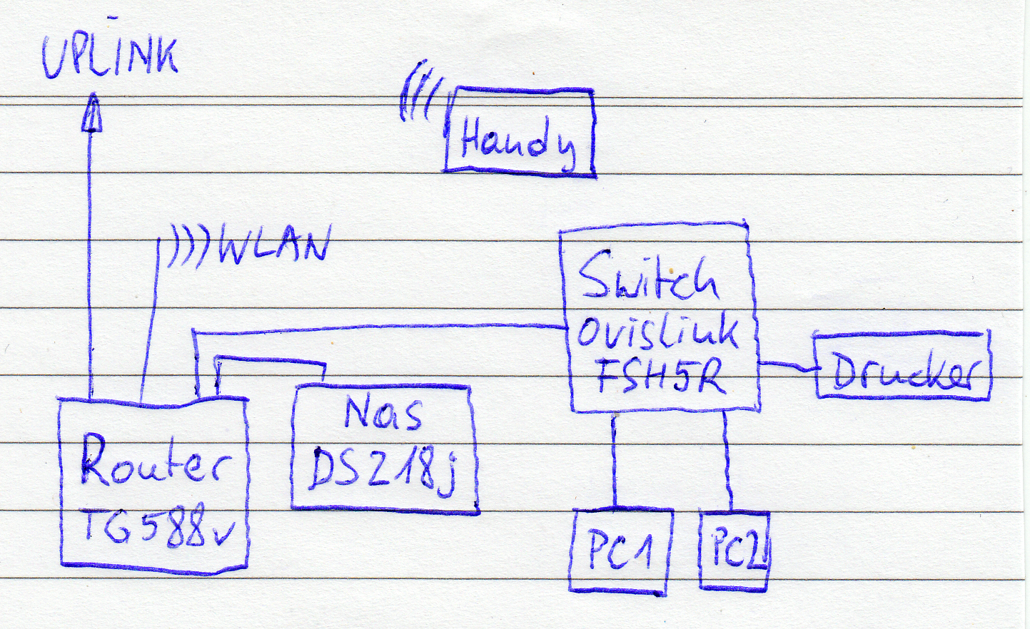

Liebe Forengemeinde,
ansich keine schwere Aufgabe, aber es will einfach nicht funktionieren.
In der beigefügten Grafik seht Ihr meinen Netzwerkaufbau. Es befinden
sich darin unter anderem das Nas und der PC1. Ich möchte gerne vom Nas
aus den PC1 hochfahren.
Entsprechend der zahlreich vorhandenen Anleitungen habe ich im Nas eine
neue Aufgabe angelegt und den Befehl "/usr/syno/sbin/synonet --wake
4C:A0:CC:C5:BA:4E eth0" eingetragen. Der Besitzer ist root. Wenn ich nun
das Skript starte, so erhalte ich zur Kontrolle die E-Mail aus der
ersichtich ist, daß der Befehl fehlerfrei ausgeführt wurde. PC1 startet
aber nicht.
Folgendes habe ich bereits geprüft:
1.) Ich habe den PC1 vom Handy aus per WoL gestartet und es
funktioniert. Daraus schließe ich, daß sowohl der Router als auch der
Switch das Magic Packet weiterleiten und daß PC1 korrekt konfiguriert
ist.
2.) Über SSH habe ich auf dem Nas den Befehl "ip addr" ausgeführt und
somit festgestellt, daß eth0 der korrekte (und auch einzig hardwaremäßig
vorhandene) Anschluß ist.
3.) Ich habe mit dem Wake on Lan Monitor (bei laufendem PC1) von Depicus
geprüft, ob ein Paket ankommt. Ergebnis: Vom Handy ja, vom Nas nein.
4.) Ich habe die Prüfung wie in punkt 3.) auch mit einem Notebook
durchgeführt (in der Skizze als PC2 eingezeichnet) mit dem gleichen
Ergebnis wie in 3.)
5.) Ich habe die Mac Adresse so oft geprüft, daß ich sicher bin, keinen
Tippfehler zu haben.
Es scheint also, daß das Magic Packet irgendwie nicht aus dem Nas raus
will. Hat dazu jemand eine Idee? Ich bin für alle Anregungen dankbar!
Gruß, Nino.

Gast #6058118
Das war ein super Tip mit der Netzwerkbrücke. Danke! Ich hab's
tatsächlich geschafft, auf meinem Notebook die Brücke vom LAN- zum
WLAN-Adapter herzustellen und mit Wireshark mitzulesen. Das Nas ist mit
dem Notebook per Kabel verbunden. Das Notebook mit dem Router per Wlan.
In meinem Mitschnitt befindet sich definitiv kein Magic Packet.
(Klarerweise habe ich keinen Mitschnittfilter aktiviert. Das Ausführen
des synonet Befehls habe ich mir vom Nas per Email bestätigen lassen.)
Der Vollständigkeit halber: Ich habe vorher noch versucht, das Nas
direkt an den (unmanaged) Switch zu hängen, um den Router als
Fehlerquelle auszuschließen. Ergebnis: Es ist kein Magic Packet an PC1
angekommen.
Ich bin nun praktsch sicher, daß das NAS kein Magic Pacekt sendet.
"praktisch" deswegen, weil ich kein Vollprofi bin und auch Fehler mache.
Falls jemand eine Idee hat, was ich am NAS falsch eingestellt haben
könnte, dann bitte ich um ein Posting. Danke!
lg, Nino.
