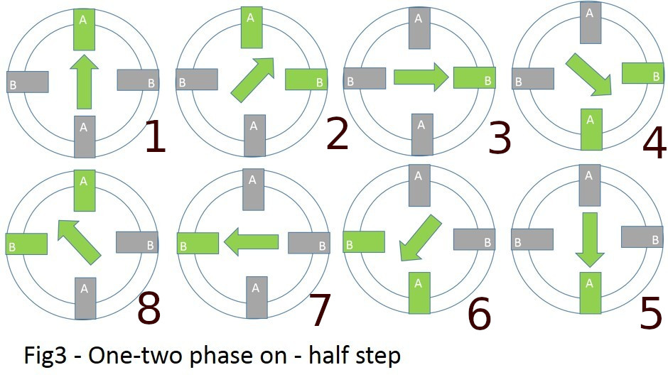

Ich kenne Deinen Motor nicht, aber gefühlt *) dürfte die
Drehmomentsteifigkeit zwischen Mikroschritten deutlich geringer als
selbst der billigste GT2-Zahnriemen sein. Genauer als
Halbschrittpositionen wird es eben nicht.
*) Das dürfte sich ja problemlos messen lassen.

#6057409
Hans H. schrieb:
> Meinst du, HTD bringt da eine Verbesserung gegenüber
> "normalen" Zahnriemen?
"Normal" sind diese Zahnriemen alle. T ist meistens das billigste Profil
und für viele Fälle ausreichend. HTD ist auch noch sehr gut in
verschiedenen Größen zu bekommen.
Hier gibt es eine Übersicht:
https://www.optibelt.com/fileadmin/pdf/produkte/zahnriemen-pu/Optibelt-TH-Zahnriemenantriebe-Polyurethan.pdf,
Form T auf Seite 18, HTD ein paar Seiten später.
Aber wenn ich nach meiner Meinung gefragt werde: Ich würde als erstes
mal die Nachgiebigkeit des Schrittmotors zwischen Halbschritten grob
messen und mit der des bisherigen Riemens in Vergleich setzen, bevor ich
irgendetwas bestelle. Als Werkzeug reicht eine Schnur, ein Gewicht und
eine Meßuhr.

Zum Verständnis, was ich meine, habe ich ein Bild im Anhang aus dem Netz
geklaut und Zahlen hineingemalt. Es sind nur Halbschritte, aber das
Prinzip ist bei Mikroschritt gleich.
Für eine elektrische Umdrehung sind acht Halbschritte erforderlich. Erst
dann stehen sich die Polpaare wieder gleich gegenüber. Nehmen wir mal
an, Dein Anschlag liegt zwischen Position 5 und 6. Wenn Du gegen den
Anschlag fährst, bist Du mechanisch an einer Position 5 *). Elektrisch
bist zu irgendwo zwischen 1 und 8.
Wieviele Halbschritte dauert es dann, bis der Motor dann wieder in die
andere Richtung fährt? Antwort: Es kommt darauf an. Steht er elektrisch
zufällig in einer 5, keinen. Steht er in einer 8 wahrscheinlich drei.
Wie sieht es bei 1 bis 4 aus? Das ist unabsehbar. Nehmen wir eine 4:
Entweder er "fällt" zufällig, z.B. auch unterstützt durch die
Stromabsenkung im Stillstand oder die Elastizität des Anschlags oder
durch die Mondphase, direkt in die 4 und braucht -1 Schritt. Elektrisch
liegt die Position recht nah. Oder zufällig nicht, dann sind es noch
satte 8 Halbschritte.
Sprich: Damit Dein Vorhaben paßt, mußt Du den Anschlag und die
elektrische Stop-Position genau aufeinander abstimmen, sonst hast Du
eine Unsicherheit von vier Vollschritten (in meinen oberen Posts hatte
ich einen Denkfehler und den Fehler nur auf die Hälfte geschätzt).
*) Hier spielt noch die Nachgiebigkeit des Anschlags herein. Sie kann
den Motor sogar zusätzlich in eine andere Position zurückdrücken, sobald
das Feld ansynchron geworden ist.
