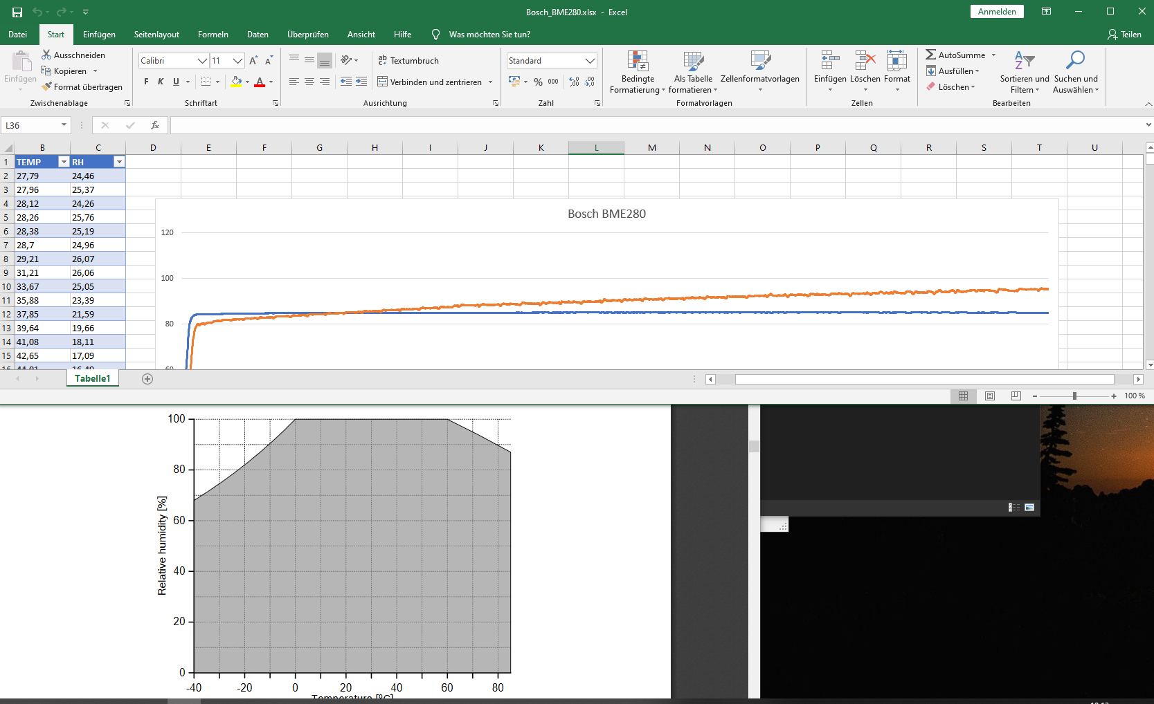

ich benötige für ein Projekt einen I²C Sensor zur Temperatur und
Feuchtemessung bei einem Klima von 85°C und 85%rH. Ich habe mir aufgrund
der Kurve im Datenblatt hoffnungen beim BME280 gemacht, leider läuft
dieser aber in der Feuchte weg. (siehe Bild)
Kennt jemand einen Sensor der das dauerhaft messen kann? Es gibt ja
Messgeräte für dieses Klima also muss es auch entsprechende Sensoren
geben. Bitte aber jetzt keinen Taupunktspiegel oder Aspi vorschlagen, es
muss schon möglichst klein und idealerweise über I²C Bus oder etwas
änlich einfaches auslebar sein. Das Ganze soll mit mehreren Sensoren und
nem RaspberryPi die Daten loggen.
Danke für eure Hilfe
Gruß Thomas

Thomas schrieb:
> Ich habe mir aufgrund der Kurve im Datenblatt hoffnungen beim BME280
> gemacht, leider läuft dieser aber in der Feuchte weg. (siehe Bild)
Auf welche Zeitskalen beziehst du dich?
Offensichtlich war dein Sensor zum Anfang deiner Aufzeichnung nicht im
Gleichgewicht. Was du siehst ist eine Sprungantwort.

Bosch ist kein Müll, aber man sollte schon das Datenblatt lesen und den
Sensor nicht ausserhalb des zulässigen Operating Ranges betreiben -
siehe Figure 1, Seite 9 im BME280-Datenblatt.

von Thomas (Gast)
Wolfgang schrieb:
Das Diagramm zeigt den Verlauf über 16 Stunden. Die "Sprungantwort"
liegt daran, das die Klimakammer vor dem Start Raumklima hatte und dann
auf 85°C/85%rh eingeschaltet wurde.

Ja genau diese Abbildung 1 ist ja auf dem Bild ganz oben zu sehen und da
liegt doch einteutig der Punkt 85°C/85%rh im Grauen bereich und sollte
also funktionieren.

Bei diesem Sensor ist 85°C/85%rh außerhalb des normal range. Hast du den
in dem Bereich wirklich schon betrieben und der funktioniert?
Bei Raumtemperatur funktionieren alle genannten Sensoren, das ist ja
auch kein Problem. Ich hatte gehofft hier hätte vielleicht jemand
Praxiserfahrung bei 85°C/85%rH, was ein Standard Testklima in der
Halbleiterbranche ist.
