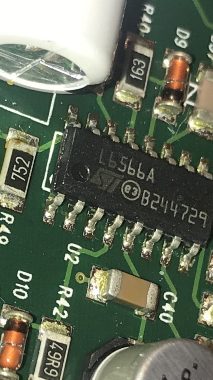

Hallo zusammen und danke für die Aufnahme,
ich habe vor mir ein Schaltnetzteil, welches von einem L6566A gesteuert
wird. Allerdings hängt es in einem Bootloop und springt nicht an.
Ich habe am HVS Pin konstant 328V und am AC ok Pin konstante 1,5 V
anliegen.
Am VCC läuft die Spannung von ca. 5V auf ca. 16V hoch und bricht dann
wieder ein.
Sekundärseitig leuchtet eine LED (Kontroll LED für 24V Ausgangsspannung)
kurz auf, wenn am VCC die max. Spannung (16V) erreicht ist.
Am COMP Pin schwankt die Spannung zwischen 0,3 und ca. 2V
Leider habe ich nur ein Multimeter und kein Oszi zur Hand.
Am Anfang ist das Netzteil (Lüftungsgerät) nach ca. einem Tag
ausgegangen. Nach einer Wartezeit hat es wieder funktioniert. Nun läuft
es gar nicht mehr.
Die Beschriftung auf dem IC ist leicht verfärbt. Kann dies mit dem
Schaden zusammen hängen?
Was könnte sonst noch der Fehler sein?
Danke schon mal,
Semse
#6056813
Klingt nach einem Problem der IC-Versorgung, wenn die Spannung an Pin 5
immer einbricht. An Pin 5 ist ein Elko, das ist angeschnittene Ding im
Foto rechts unten. Der könnte kaputt sein. Evtl. ist auch eine Diode
schuld, die von einer Trafowicklung (potentiell über einen Widerstand)
auch an Pin 5 geht.

OP #6077424
Sorry für die späte Rückmeldung. Bin erst Montag zum Auslöten gekommen.
Leider hat ein Wechsel von dem Kondensator keine Besserung gebracht.
Bin am Überlegen mir ein billiges Oszi zur weiteren Analyse zu besorgen.
Welches Signal sollte denn bei ausreichend Spannung an VCC kommen?
Soll direkt der Gatedriver angesteuert werden oder wie siehts mit dem
Pin vom Optokoppler aus?
