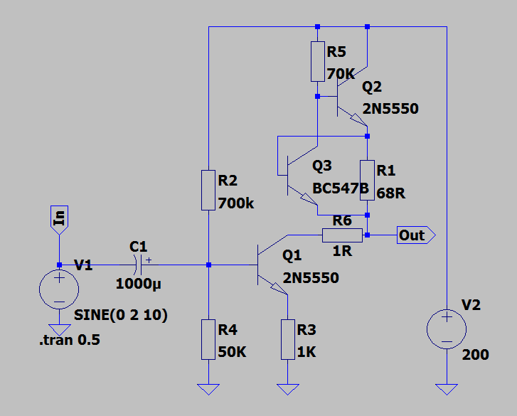

Die Signalerzeugung ist kein Problem, aber wie komme ich auf 250 Vpp,
das stelle ich mir schon schwierig vor?
(Firma: Funkenflug Industries) #6057297
Aus den 230Vac aus der Dose mit Netztrafo und Gleichrichter +-125Vdc
machen und dann mit einer Class-AB-Endstufe den 10Hz Sinus auf die 250V
verstärken.
Evtl. reicht auch eine super-einfache Class-A-Endstufe mit
Konstantstromquelle an 250V und Auskopplung des Ausgangssignals über
einen Elko. Wie hoch ist der zu erwartende maximale Pumpenstrom? Wenn
man den auf 10mA begrenzt, hat man immer noch weniger als 2,5W
Verlustleistung. Da drunterzukommen wird selbst mit einer
Class-AB-Endstufe schwer.

Eine Frage hätte ich: Du meinst statt dem Kollektorwiderstand eine
Konstantstromquelle einsetzen, oder?
Wie dimensioniert man denn so etwas bei 250V Betriebsspannung, hast du
da eventuell einen Link zu einem Beispiel?
Was wäre denn der Vorteil im Vergleich zu einem Widerstand? Eine
kleinere Stromaufnahme vermute ich.
Gruß Reinhard
(Firma: Funkenflug Industries) #6058244
Yep. Ein einfacher Widerstand würde bei dem geringen Strom dazu führen,
daß Dir im Bereich hoher Ausgangsspannung (d.h. wenig Spannung über dem
Widerstand) evtl. Strom fehlt. Wenn man ihn so auslegt, daß er in diesem
Bereich noch genug Strom fließen lässt, hättest Du im Bereich niedriger
Ausgangsspannung (viel Spannung über dem Widerstand) deutlich mehr Strom
als Du brauchst und damit eine unschön hohe Verlustleistung. Daher der
Vorschlag mit der Konstantstromquelle.
Im Grunde kannst Du jede Schaltung nehmen, die Dir 5..10mA Konstantstrom
liefert. Die "oberen Bauteile", welche die hohe Spannung abbekommen,
müssen diese natürlich aushalten.
Was ich probieren würde, ausgehend von dem Bild oben:
OUT brücken, T1 direkt an Vcc und GND zusammen als Ausgang
R2 2x100k in Serie, R1 ~68 Ohm, T2 BC547C und T1 müsste man sich
raussuchen, irgendwas NPN im (vollisolierten) TO220-Gehäuse was 400V und
3W Verlustleistung verträgt. Der Strom ist nicht 100% konstant weil der
Strom durch R2 mit der Spannung variiert, aber für Deinen
Anwendungszweck reicht das. Versorgungsspannung 260..270V sollte reichen
(der Strom bei minimaler Spannung über R2 muß ausreichen, um T1 so weit
zu öffnen, daß 5mA über diesen fließen, hängt von der Stromverstärkung
von T1 ab). T1 erwärmt sich entsprechend, dem würde ich einen kleinen
Kühlkörper spendieren.

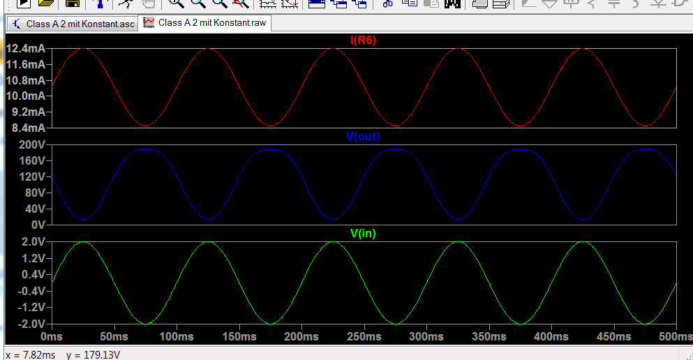

OP #6058676
So, ich habs mal versucht.
Das Ausgangssignal ist bei voller Aussteuerung oben etwas gestaucht, das
stört bei meiner Anwendung aber nicht.
Da läßt sich vieles verbessern, ist mein erster Versuch mit LTSpice.
R2 und R5 sollten sicher wegen der hohen Spannung aus zwei
Einzelwiderständen aufgebaut werden. Der 2N5550 ist nicht geeignet, ich
finde aber in der Bibliothek keinen einzigen Transistor, der für diese
Spannung ausgelegt ist und den Reichelt hat.
Der TIP 50 MBR wäre doch sicher geeignet:
https://www.reichelt.de/bipolartransistor-npn-400v-1a-40w-to-220-tip-50-mbr-p21509.html?&trstct=pol_5
Ist wohl allerdings recht überdimensioniert.
