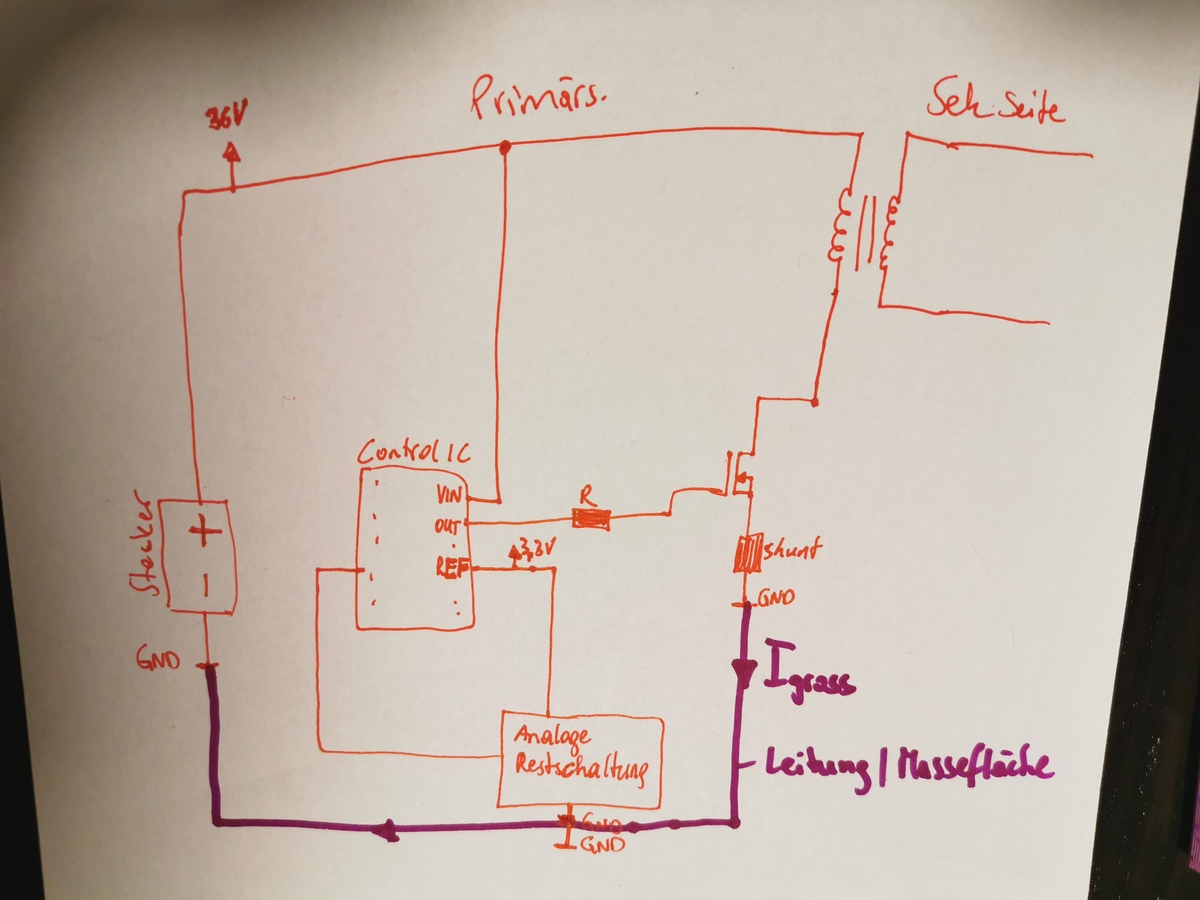

Danke für deine Antwort.
Wir haben die folgende Schaltung als Referenz genommen.
https://m.eet.com/content/images/edn/F1L_1493840468.png
Wenn in der Schaltung auf der Primärseite alles mit gleicher Spannung
versorgt wird Trafo, Controller, und Teile von analogen Schaltungen,
(Verstärker, Transistoren etc.) am gemeinsamen GND hängen, wie kann es
dann hier zB zu Ausgleichströmen kommen. Ist das designabhängig, oder
kann man in der Schaltung schon viel erkennen?
Ich wäre um ein Beispiel sehr dankbar.

Gast #6057668
Joachim B. schrieb:
> versorgt wird
> wie soll das gehen? die gleiche Spannung?
> Wenn Strom fliesst gibt es an Widerstanden, Kabel, Leitungen,
> Kupferbahnen auf einer Leiterplatte Spannungsabfälle und nach jedem
> Spannungsabfall ist nicht mehr die gleiche Spannung vorhanden.
> Das wird nur verhindert mit 0 Ohm Zuführungen oder 0 Strom.
Ja ok.
Ich habe das so wie ich meine versucht aufzuzeichnen. Ich hoffe man kann
mrine Ssuklaue lesen. Da hängen zB GND zusammen. Wieso würden sich nun
unterschiedliche GND Potentiale ergeben, wenn es kein Sternpunkt gibt?
Bin ich in der richtigen Annahme, dass der Ausgleichstrom so wie lila
eingezeichnet fliesst.
Ich habe zwar recherchiert, aber leider nichts gefunden. Auch wenn das
Schaltreglerdesign hier super erklärt ist. Leider..
http://www.lothar-miller.de/s9y/categories/40-Layout-Schaltregler
#6057678
Weil der lilane Pfad in der Realität nicht 0Ohm ist (so, wie von dir
gezeichnet), sondern ein paar mOhm. Ergo müsstest du zwischen deinem GND
bei Stecker- und dem GND an Shunt einen kleinen Ersatzwiderstand in Lila
einzeichnen, der ein paar mOhm beträgt.
Nun fließt der Strom Igross durch diesen Widerstand. Ist Igross = 10A,
und der neu eingezeichnete Widerstand 10mOhm, fallen über ihm 100mV ab.
Zwischen deinen beiden GNDs links und rechts hast du also nun einen
Unterschied von 100mV.

Ja stimmt, ich habe dich schon verstanden, aber die Frage etwas
umständlich gestellt. Ich wollte eigentlich das wissen, was Al3ko
bereits geschrieben hat.
Al3ko -. schrieb:
> Gruß,
Genau das hat mir gefehlt, danke dir vielmals.
