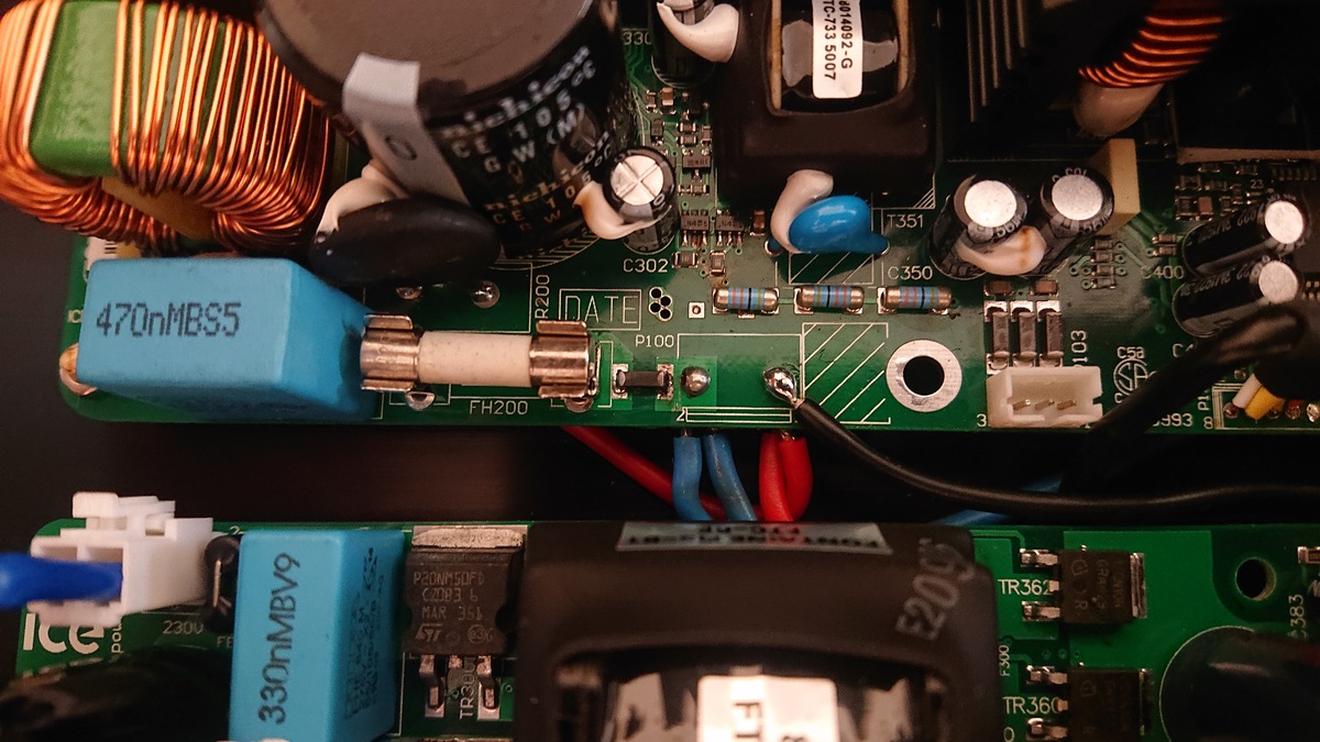

Ich habe mir einen Icepower Ice125asx2 Verstärker gekauft.
Dieser kam fix fertig montiert zu mir.
Leider viel mir sofort auf, dass dieser beim Einschalten funken schlägt.
Nach ein paar Nachforschungen, wurde mir mitgeteilt das es sich hierbei
um einen Varistor handelt.
Der Funkenschlag geht definitiv vom Varistor aus.
Dies erkenne ich an der Schmauchspurbildung.
Nun habe ich aber keine Ahnung wieso dies so ist.
Wie erkenne ich die Ursache?
Könnte es sein das der Varistor defekt ist.
Oder ist die Spannung zu hoch?
Hoffe ihr könnt mir helfen.
Lg Thomas.

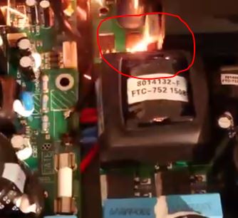

Nochmals aha. Markiere doch mal auf den Fotos wo der Funkenschlag
stattfindet.
denn ich sehe da keine Schmauchspurbildung

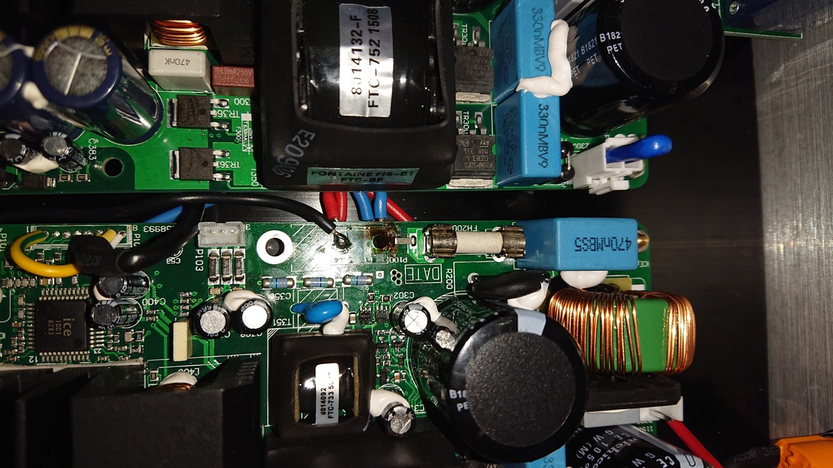

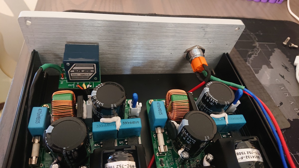

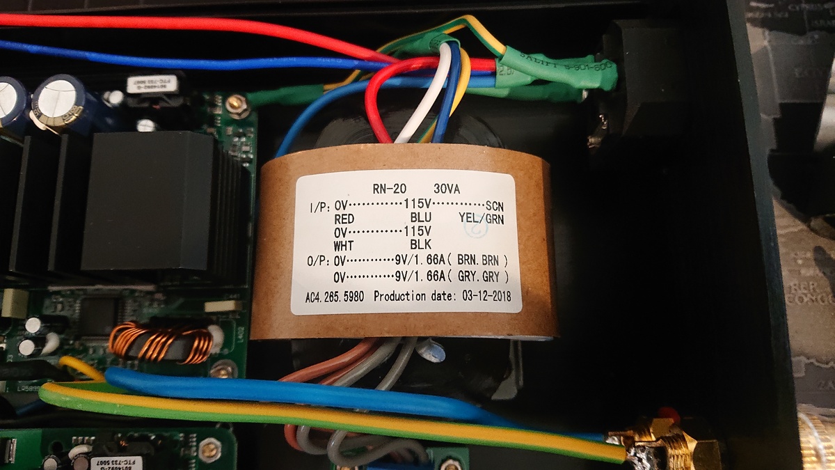

So wie die Verkabelung aussieht wäre das für mich ein Grund den sofort
mit vollem Kostenersatz zurückzuschicken.
Rot/Blau beim Netzstecker bunt gemischt, gelb/grün  irgendwie, irgendwo
herumgelötet, einmal PE, einmal offensichtlich Lautsprecher,
Farbwechsel von rot auf schwarz auf der Platine, keine doppelte
Isolierung bei netzspannungführenden Kabeln.... die Lötstellen sehen
unterirdisch aus
Ich dachte Du bist gelernter Elektriker? Fällt Dir sowas nicht von
selbst auf oder schaltet Deine erlernte Fachkompetenz ab wenn Geiz ist
geil die Oberhand gewinnt?

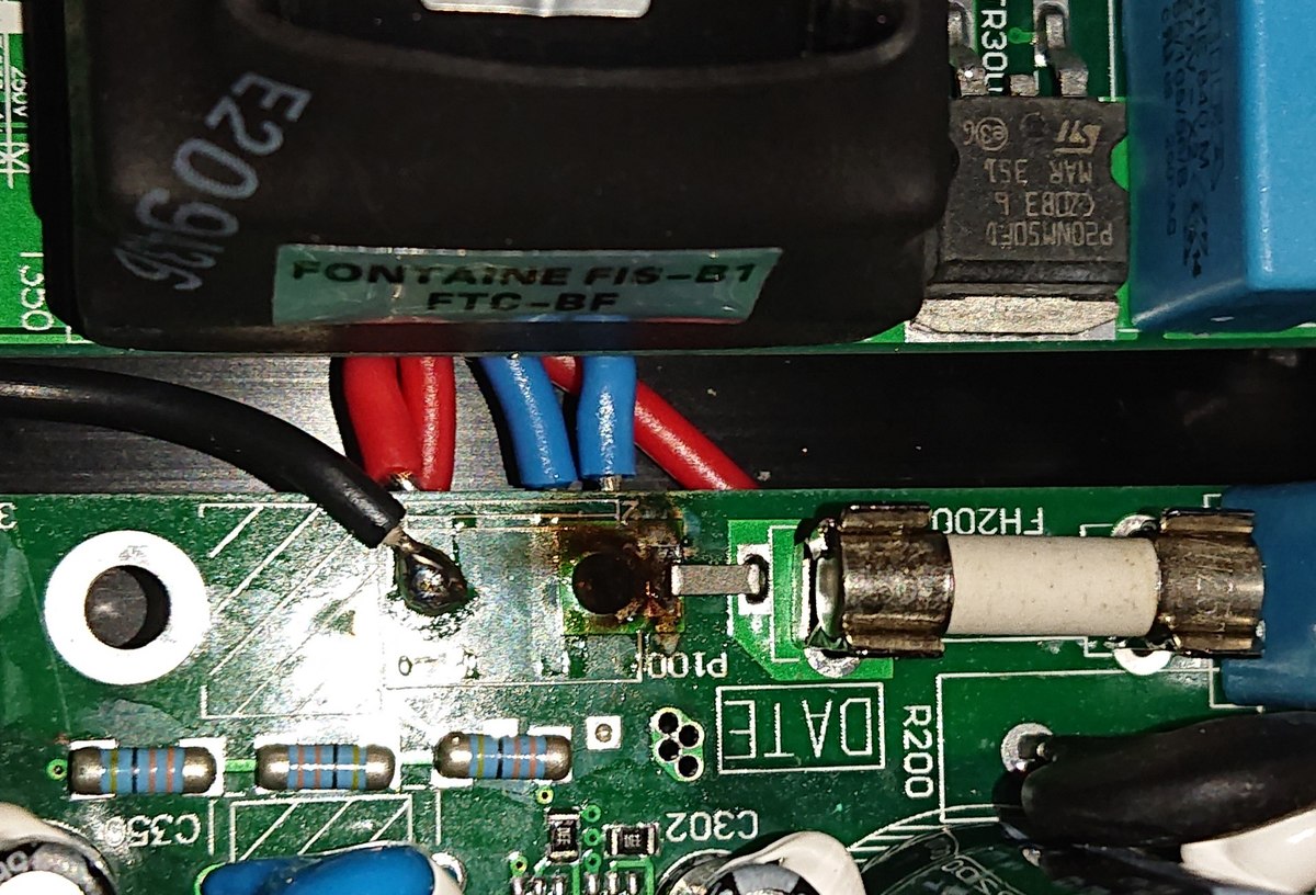

Thomas schrieb:
> Hier sieht man ihn einmal ungereinigt und einmal gereinigt.
> Ich habe es aus China bestellt und möchte mir den Aufwand ersparen wenn
> ich es vielleicht mit geringem Aufwand selbst reparieren kann.
Das ist kein Varistor sondern ein überlasteter Ferrit.
#6057236

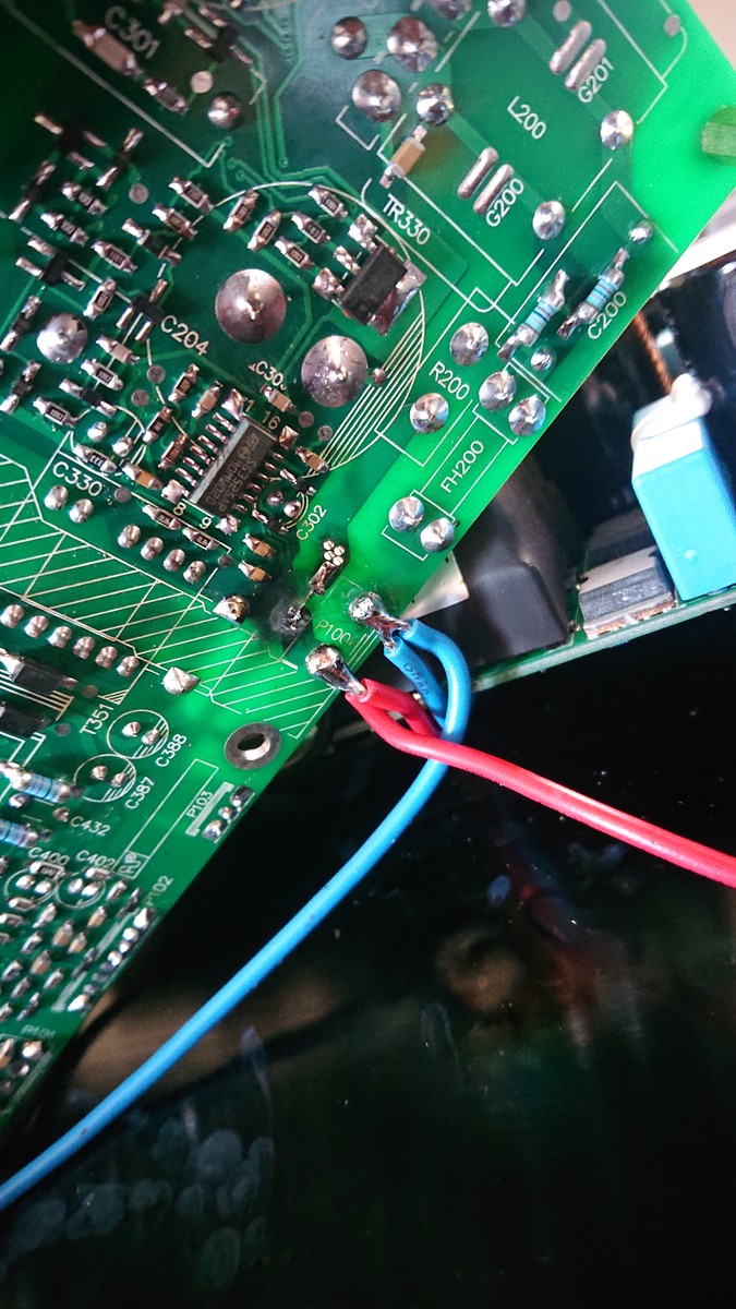

Ich halte das Teil für eine Spule zur Hf-Abblockung in der
Stromzuleitung, die beim Einschaltstrom (Laden der Elkos auf der
Verstärkerplatine) entweder weil sie schlecht verlötet ist oder
gebrochen ist, zu diesem Funken führt.
Es wird kein Varistor sein.
Nachlöten bzw. erst mal durch Drahtbrücke ersetzen und der Amp sollte
gehen.
> gehen.
Sehe ich auch so.

Thomas schrieb:
> Der Verstärker funktioniert.
Was hast du getan? Nachgelötet?
> Kann es sein das die Spule noch intakt ist?
Kann natürlich auch die Lötstelle gewesen sein.
> Wenn nicht welchen Querschnitt sollte ich verwenden bei der Drahtbrücke?
Da würden schon 0,14qmm reichen.
Gast #6057294

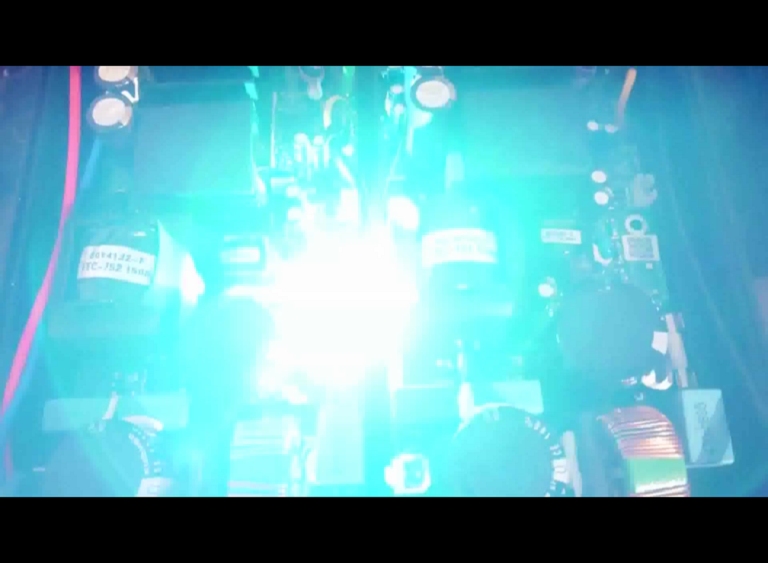

Thomas schrieb:
> Dies war wohl nicht sehr erfolgreich.
> Auf der Unterseite befand sich auch so eine Spule, diese ist dabei
> explodiert.
Dann hatte das Netzteil des Verstärkers eh ein größeres Problem.
Und die Netzsicherung ist wohl erheblich überdimensioniert.
(Firma: Funkenflug Industries) #6057320
Sorry, aber nach dem Knall vor allem in der Nähe des Trafos repariert
das kein Laie. Es ist auch nicht so schlau, eine bereits defekte Platine
noch ein paar Mal einzuschalten, der Schaden wird davon meistens nicht
weniger. Jetzt steht da erstmal eine gründliche Reinigung an um die
Kohle- oder wenn man Pech hat Metalldampfschicht von der Platine zu
kratzen (letztere bekommt man eigentlich nur mit Säure wieder runter,
nicht gut für die Platine). Danach wünsche ich viel Glück dabei, die
Werte der Bauteile rauszukriegen.
Naja so ist das halt wenn man Chinaböller kauft. Einmal bumm und
kaputt. Wer billig kauft, kauft zweimal.

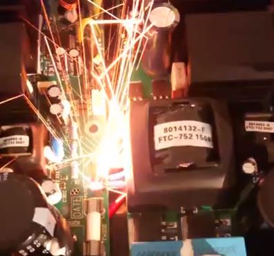

Karl B. schrieb:
> BlaBla schrieb:
> Ohhh! Feuerwerk. Hochspannung?
> Hi,
> noch besser.
> Also von links nach rechts Funkenbildung.
> Die Bauteile dort nachsehen.
> Welchen Amp-Wert hat die 5x20-er Sicherung?
> ciao
> gustav

Die Sicherung hat 75A bei 250V.
Dennoch eine Frage zu der Ferrit Spule.
Wozu genau dient sie.
Wo bestand die Gefahr wenn ich sie durch eine Kabelbrücke tausche?
