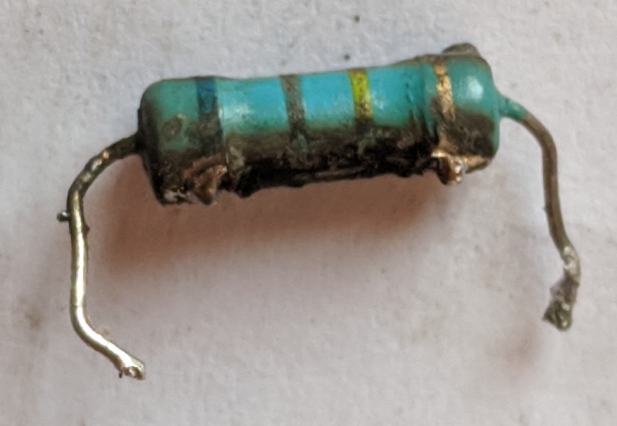

Möchte morgen wieder mit meinem 6 kmh Solarmobil auf Reisen aber mein 24
Volt 500 Watt Lade-Schaltnetzteil hat beim Einstecken poff gemacht.
Eingelötete 6,5A Sicherung durchgeschmort weil 610 kOhm Widerstand
gleich dahinter durchgeschlagen ist.
Vor langer Zeit wurde ich ja auch mal gewarnt, dass so normale
Widerstände eigentlich nicht für 240V ausgelegt sind. Wollte damals mit
einfacher Widerstandsbrücke detektieren ob Bewegungsmelder 240 V
aktiviert..
Da das Lade-Schaltnetzteil wirklich robust laufen muss möchte ich Euch
hier nun fragen, ob ich lieber nicht einen neuen Widerstand einlöte,
sondern das Ding einfach weg lasse.
Ich schätze mal der ist nur da um Hoch-Volt Spannungsinduktionen zu
glätten.
Zwischen AC hängt daneben noch ein gelber rechteckiger 0,47 uF 270 V
Kondensator. Der könnte mit den zwei folgenden Spulen (für jede der zwei
phasen) einen Tiefpass bilden.
Wozu der Kondensator parallel noch einen xx0 kOhm Widerstand braucht
weiß ich nicht.
Ihr aber vielleicht :-)

Der entlädt den Entstörkondensator nach dem ausstecken. Den kannst du
auch weglassen. Das zwickt maximal ein bisschen, wenn du zufällig im
Spannungsmaximum den Stecker ziehst und an die Kontakte kommst.

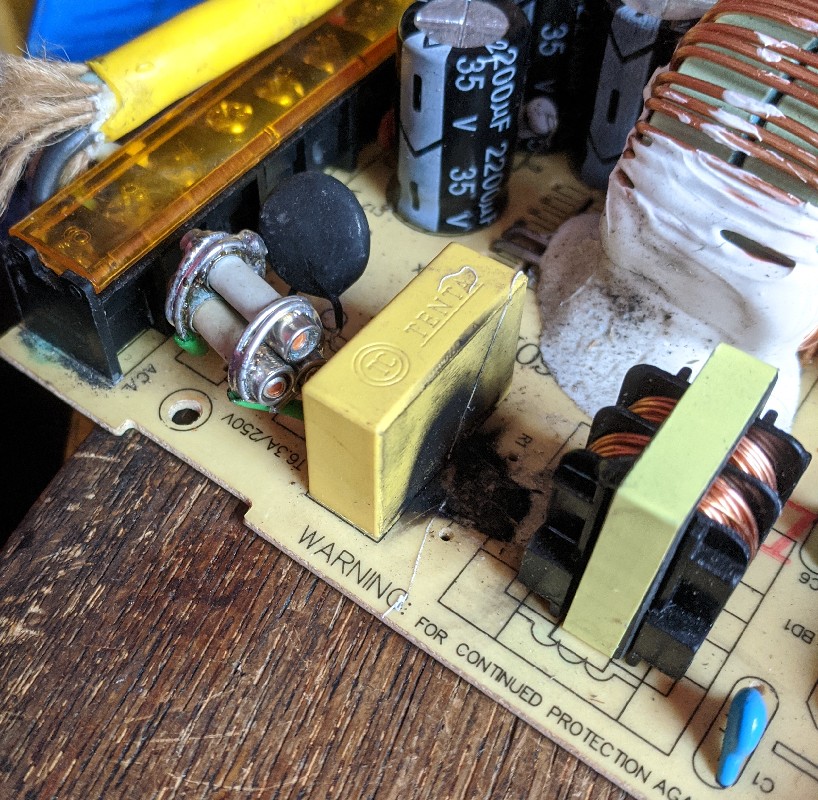

Jetzt noch schnell was nicht so gutes.
Ich hab hier nirgends eine AC Sicherung zum neu Einlöten rum liegen.
Entweder ich überbrücke die durchgebrannte Sicherung mit einem feinen
Draht oder ich löte eine 7,5 A KFZ Sicherung ein.
Solche sind aber eigentlich nur bis 50 V AC zugelassen.
Bei 240 V AC wird dann wohl der Lichtbogen beim Durchbrennen länger
brennen. Aber nach 1/100 Sekunde kommt doch spätestens der
Nulldurchgang.
Habt Ihr bessere Idee ?
Hier im Haus hab ich noch nicht genügend kaputte Geräte zum
Ausschlachten :-(
Und morgen Sonntag abend brauch ich das Ladegerät schon im Einsatz.
Hast Du vielleicht noch eine 5x20-Sicherung rumliegen? Die könntest Du
auch einlöten. Wenn sie von der Größe her nicht passt, dann hochkant auf
die eine Lötstelle und die andere Seite dann mit einem Draht nach unten
verbinden.
Ganz ohne Sicherung oder mit einer KFZ-Sicherung halte ich für gar keine
gute Idee. Wenn da etwas niederohmig wird, z.B. der X-Kondensator, fängt
das zu brennen an und bis der LSS auslöst kann es schon zu spät sein.
Ich würde, wenns pressiert, das Ladegerät temporär auch ohne
eingebaute Sicherung betreiben.
Im Zweifelsfall schützt die Sicherung im heimischen Sicherungskasten die
Leitungen bis zum Gerät. Dieses dürfte dann aber, je nach Ausfallgrund,
nicht so glimpflich davonkommen...

Der Fehler oben sieht aus als wäre er wegen Dreck bzw. Feuchtigkeit
entstanden (man beachte den jahrelangen Siff oben am Anschlußblock, wo
bereits Oxydation eingesetzt hat). Daher die Geräte auch mal etwas
pflegen und vor Dreck und Nässe bewahren, dann hält sowas länger.

Nee, bring das Ding so schnell wie möglich wieder richtig in Ordnung!
Den Widerstand ersetze schnell, da sonst die Peaks beim Ausstecken zu
hoch sind und bald der Rest sich mit indianischer Kommunikation
verabschiedet.
Löte einen Sicherungshalter aus und baue den ein. Oder suche Dir einen
Kabelsicherungshalter falls das so nicht klappen sollte.
