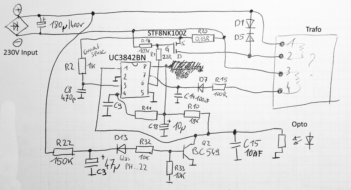

Liebes Forum,
Das gezeichnete SNT versorgt eine Audio Stagebox. Diese war zu wenig
belüftet, (ist vmtl. zu heiss geworden) und hat dann einen Fehelerstrom
auf Erde produziert (FI ist gefallen) vmtl über die Power LED, welche
gegen Erde geht. Diese LED war durchgebrannt.
D11 (V28-100) welche für die +10V zuständig ist und wo auch die Power
LED dran hängt hatte fixen Durchgang (0 Ohn oder so) und wurde
getauscht.
Auch wurde der UC3842 und der SchaltFET PANK100z wurden getauscht.
Im Leerlauf scheint das Netzteil zu funktionieren (die Spannungen passen
lt. Multimeter) jedoch wenn ich damit die Stagebox versorgen möchte,
pumpt das SNT.
Könnt Ihr mir Anhanltpunkte geben wo ich weiter suchen bzw. tauschen
sollte?
Bitte um Hilfe!
Danke!
LG

Tausch mal auf Verdacht den Elko für die Betriebsspannungsversorgung des
UC3842. Wenn der alt wird, könnte er auch Probleme in diese Richtung
verursachen. Ist der Schaltplan an dieser Stelle eigentlich korrekt? Das
müsste eigentlich C3 sein, aber ich vermisse die Verbindung zu Pin 7
Vcc.

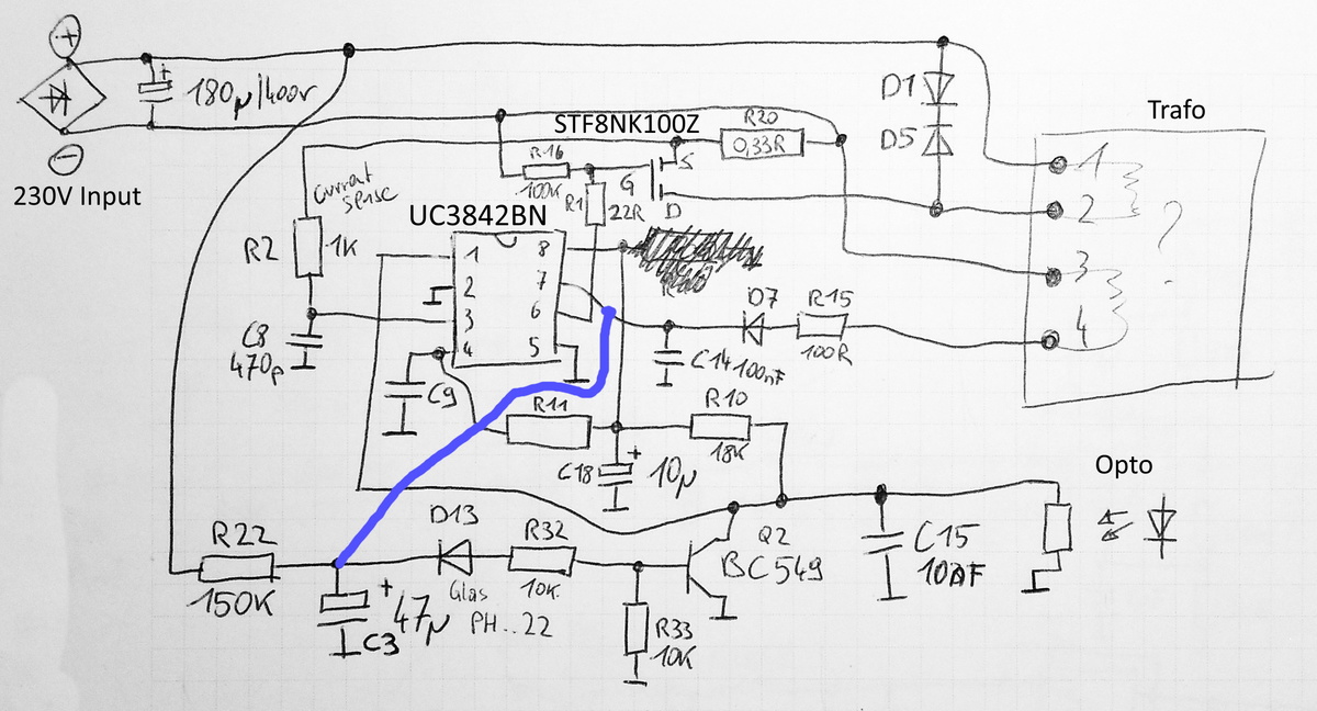

OP #6057984
Danke für deine aufmerksame Hilfe,
Ja meine Messleitungen hatten 0,3 Ohm wie oben beschrieben, ergibt sich
für den Shunt 0,9 Ohm.
bzgl. dem C3 (Betriebsspannung):
Sehr korrekt, hier fehlte in meinem Schaltplan die Verbindung zum Pin 7.
Ist im Anhang korrigiert.
C3 selbst hat seine 47uF der sollte also passen.
den Shunt muss ich mir morgen besorgen, dann werden wir sehen obs daran
gelegen ist.
Danke!
LG

#6059002
An Pin3/Trafo fehlt noch die Masse.
Wie schon gesagt: C3 auf jeden Fall tauschen, idealerweise gegen ein
besseres Modell.

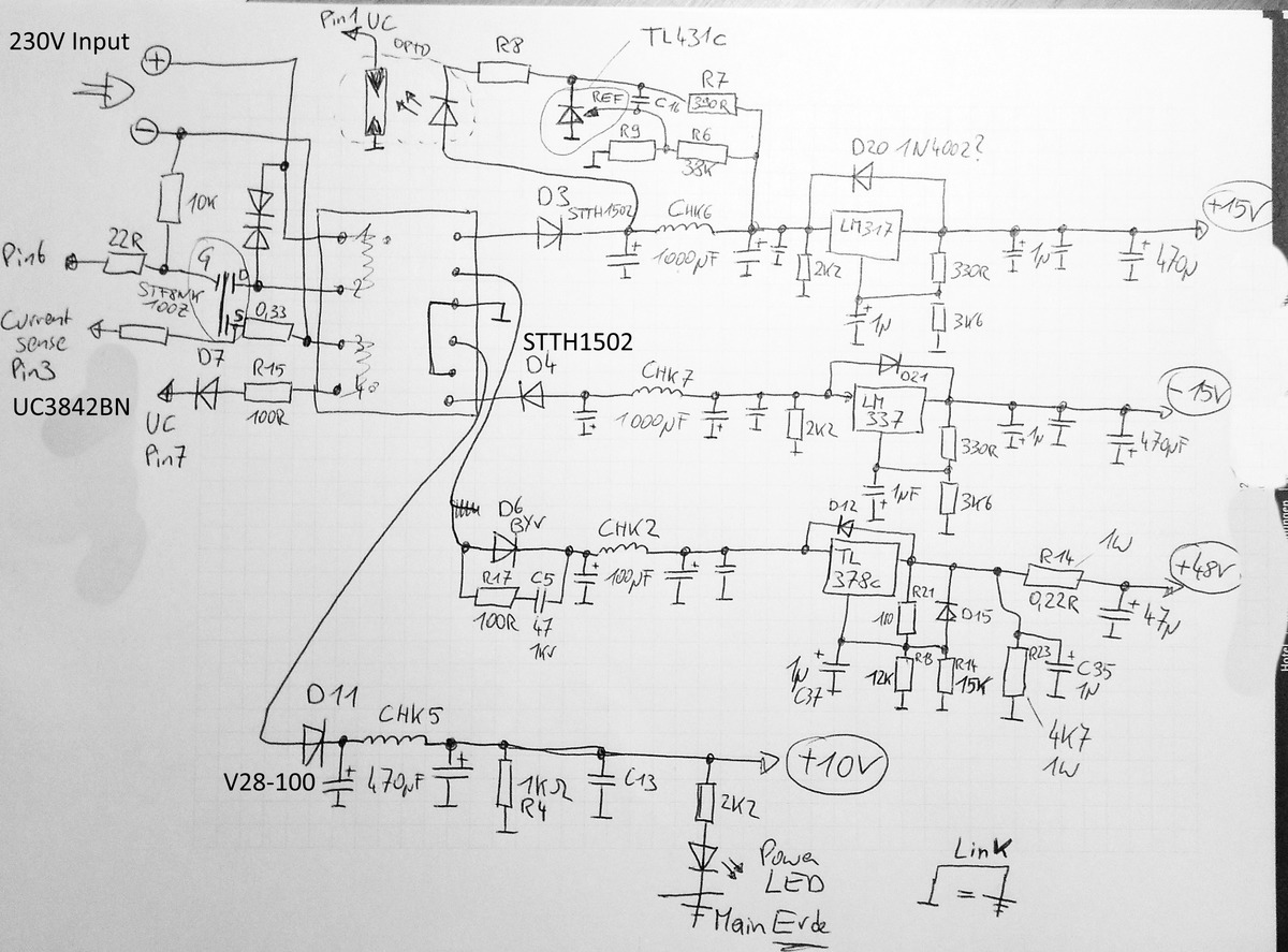

Das ist schon sehr mysteriös und kann ich nicht glauben.
Aus Sicht des FI ist das Netzteil ein Trenntrafo, was sekundärseitig
gegen Erde fliesst kann der nicht erkennen (abgesehen davon, warum die
gegen Erde geschaltet ist - das macht eigentlich keinen Sinn)
Ich denke eher, dass ihr ein Problem mit der PE-Verschaltung habt,
gerade in Musikerkreisen habe ich da schon die wildesten Sachen gesehen.
Auslöser ist meist der böse Brumm über Erdschleifen, der dann mal fix
durch Unterbrechen des PE gefixt wird, das bleibt dann oft so und wird
nie wieder geprüft.
OP #6060121
Au weh du hast natürlich Recht, ist ein Fehler, ich hab primär sowie
sekundär das gleiche Masse Zeichen verwendet, obwohl es primär natürlich
das Minus der gleichgerichteten Netzversorgung ist... Muss ich
umzeichnen...
Sekundärseitig ist die Masse gleich der PE Netz-Erde deshalb ist die
PowerLED gleich beim kaltgeräte Stecker auf PE geschlossen.
Die Erde von der Netz-Versorgung war bei jener Veranstaltung wo das SNT
abgebrannt ist fix vorhanden.
Das Ding hat bis zum Fall des FI gespielt, und danach nicht mehr. Und
ein anderes defektes Gerät könnte nicht gefunden werden.
Wo der Fehlerstrom nun drüber gegangen ist, weiß ich leider nicht. Es
leuchtet mir ein, dass das nicht der Strom über die Power LED Schuld
sein konnte. Aber wo war der der Fehlerstrom? Trafo? Optokoppler? Diese
werd ich morgen prüfen...
Danke jedenfalls für die Überlegungen!
LG
