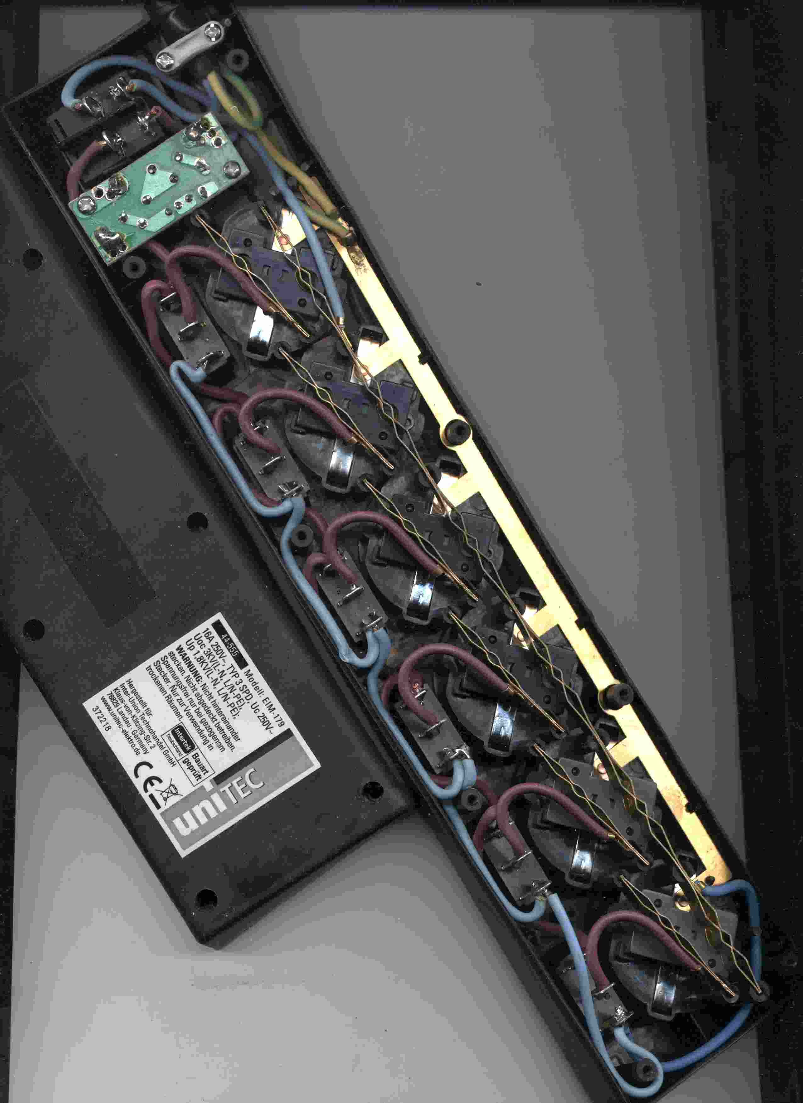

Ich habe so eine Leiste vom Bauhaus, auch schon (mühsam) geöffnet - gibt
es eine Vorschrift, die Spezialschrauben verlangt?
Ein breiter Hauptschalter, dazu eine blaue LED und sechs schmale
Schalter, alle beleuchtet. Ich weiß aber nicht mehr ob die ein- oder
zweipolig waren. Geöffnet habe ich sie, weil ich sie an die Wand
schrauben wollte und keine Befestigungslöcher vorhanden waren. Jetzt
schon. Gibt es auch dazu eine Vorschrift, die das verbietet?
Für die Glimmlampe muss jedenfalls ein dritter Anschluss dran sein. wenn
sie vier haben ist anzunehmen dass sie zweipolig sind. Kann heute abend
mal nachschauen.

So, wie versprochen ein Bild des Bauhaus-Produkts mit Typenschild.
Ich habe die beiden durchgehenden Löcher ganz außen angebracht und die
Schrauben mit Schrumpfschlauch zusätzlich isoliert, außerdem ist es eine
mit Torx, dazu hatte ich schwarze Abdeckkappen. Sollte also
berührungssicher sein.
Zu dem Aldi-Produkt kann ich nichts sagen, hier sind es wie vermutet
Schalter mit drei Anschlüssen, also einpolig.
Die Quetschung an der blauen Ader ist nicht von mir.
