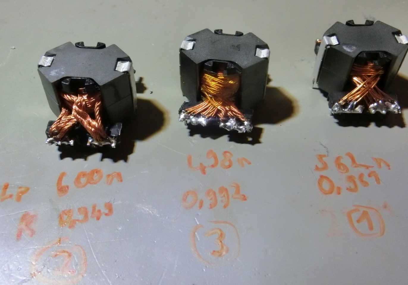

Bisherige Versuche:
1) Trivial
- Sekundärseiten innen aus bifilar gewckelten 0.3mm Draht.
- Primärseite außen drauf, bestehend aus 12x 0.8mm Draht.
Ergebnis: Katastrophe. AC-Widerstrand @ 200kHz etwa 50x DC-Widerstand.
Koppelfaktor = 0.961
Meine Diagnose: Der "fette" Draht, wenngleich ok im Sinne des
Skineffekts, verursacht Wirbelströme wie sau
2) HF-Litze
- Sekundärseiten aus 32x 0.05mm Draht, bifilar
- Primärseite außen drauf bestehend aus 5x 6x 36x 0.05mm Draht.
Ergebnis: Geil. AC-Widerstand @ 200kHz etwa 3x DC-Widerstand
Aber: Koppelfaktor = 0.949.
Meine Diagnose: die Trennung von primär- und Sekundärseite in Verbindung
mit dünnen Einzeldrähten verursacht viele Gelegenheiten des
Nicht-koppelns.
3) HF-Litze
- Sekundärseiten und Primärseite simultan gewickelt. Während des
Wickelns wurden beide Seiten verdrillt. Dabei wurde die Primärseite auf
12 parallele Drähte aufgeteilt, die jeweils für 3 Umdrehungen mit der
Sekundärseite verschlungen wurden.
Ergebnis: Bäh. AC/DC nur Faktor 2 besser als 1); und damit wesentlich
Schlechter als 3).
Immerhin: Koppfelfaktor = 0.992.
Meine Diagnose: Koppelfaktor ist krass. Aber dadurch, dass jetzt beide
Seiten (primär/sekundär) quasi das gesamte Wickelfenster füllen ist sind
alle Wicklungen mehr(6)lagig überall verteilt. Soweit ich das verstanden
habe, öffnet das dem Proximity-Effekt Tür und Tor.
So. Ich habe mit den 3 Experimenten jetzt alle Extrema durch.
1) im Sinne der Naivität, 2) im Sinne des minimierten Proximity-Effekts,
3) im Sinne des optimalen Koppelfaktors.

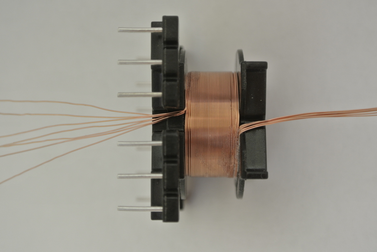

#6057778
Beim Sperrwandler ist die Sekundärwicklung die aktive Wicklung. Also muß
im Sinne eines guten Koppelfaktors die Sekundärwicklung die
Primärwicklung "umschließen". Der Aufbau sieht dann so aus:
Erste Lage: Sekundärwicklung.
Zweite Lage: Primärwicklung.
Dritte Lage: Sekundärwicklung.
Wenn die Wicklungsenden übereinander liegen, macht die Koppelkapazität
einen Schwingkreis aus der Wicklung. Das kann man vermeiden, indem man
austüftelt, welche Draht/Litzenstärke in einer Lage zur gewünschten
Windungszahl führt. Um einen angemessenen Querschnitt zu erreichen,
werden mehrere Lagen übereinander gelegt.
Das Beispielfoto zeigt so eine Wicklung.
Das ist zugegebenermaßen ein mühsames Geschäft, zumal man sich kein
einziges mal verzählen darf, aber das Ergebnis rechtfertigt die Mühe.

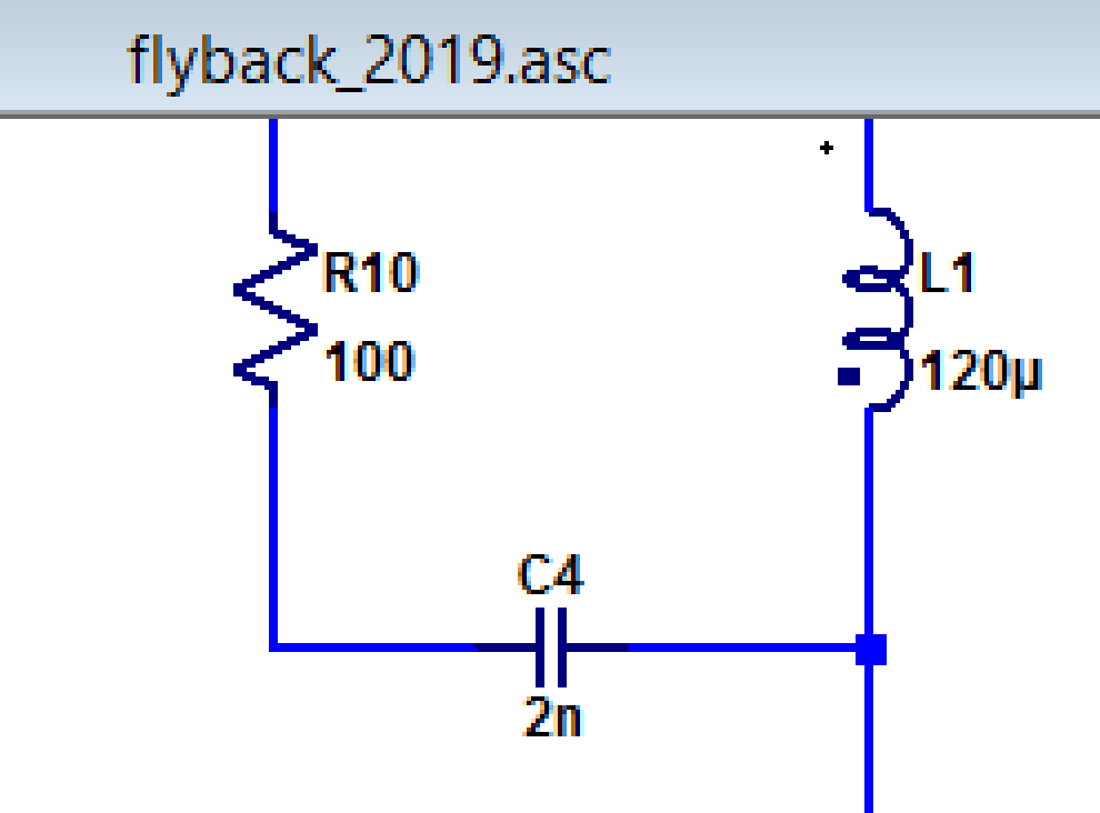

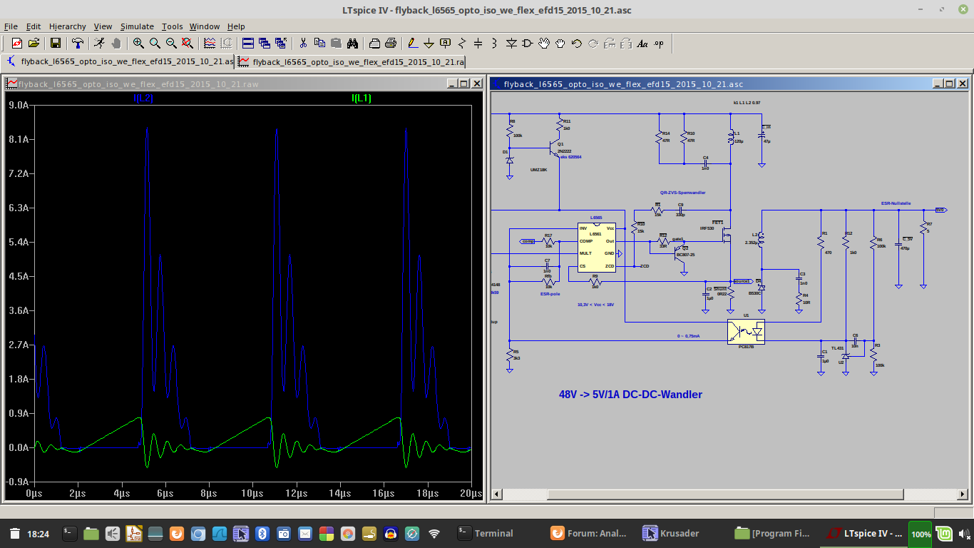

#6057897
Der reale Stromverlauf im Sekundärkreis ist nicht dreieckig, wie es im
Lehrbuch steht, sondern hat eine überlagerte kräftige Oszillation im
einstelligen MHz-Bereich. Ursache ist die Serienresonanz aus
Koppelinduktivität und transformierter Primärkapazität. Dies ist eine
Erklärung für die oft unerwartet hohen Wicklungsverluste infolge von
Stromverdrängung.

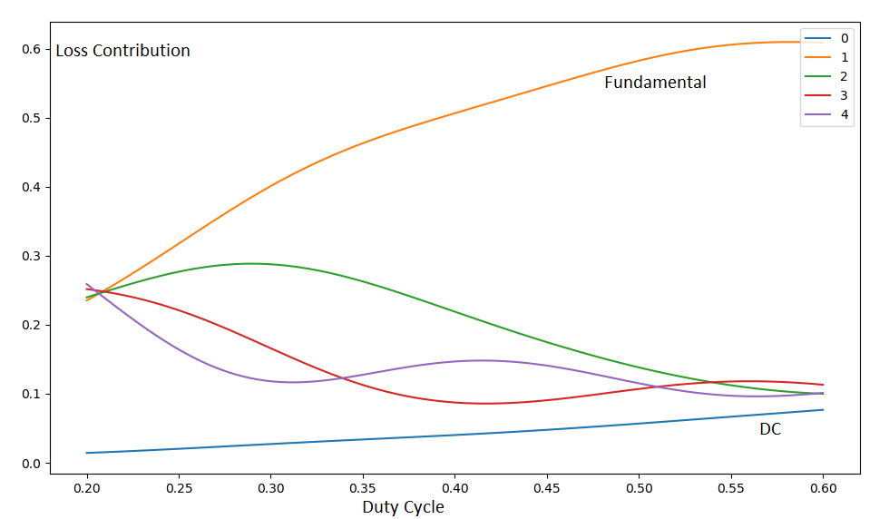

Gast #6058059
Mark S., es ist wirklich nicht böse gemeint, du kannst da angepisst
reagieren wie ein Kind, das ändert nichts. Was du redest ist rein
akademisch. Nur weil ein Effekt existiert ist er nicht sofort relevant.
Um dir mal Daten zu zeigen, habe ich dir extra ein Bild gemalt. Gucke
den Anhang an.
Das Bild basiert auf annahmen von AC/DC Widerstandsverhältnissen:
AC_DC = [1, 4.5, 6, 10, 20]
     -> [DC, Fundamental, 2.Oberwelle, 3. Oberwelle, ...]
Wenn man nun eine Flyback-Waveform per FFT anschaut, kann man sich die
Magnituden der spektralen Anteile anschauen. Die Magnituden kann man
dann entsprechend dem angenommenen AC-Widerstand zu einer
Verlustleistung umrechnen und dann Prozentual darstellen. Das ist, was
du siehst.
Jetzt kannst du noch ewig über die unglaublich hohen Frequenzen reden,
es ist vollkommen irrelevant. Du redest über die vernachlässigbaren 10%.
Und gucke an, ja, es ist sinnvoll sich auf die Fundamentalfrequenz zu
konzentrieren.
Das Argument, dass es nicht alles ist, ist universal wahr. Wenn du
denkst, dass das ingenieurtechnisch sinnvolles Denken ist, bitte.
Probleme effektiv lösen wirst du damit nicht.

Ich werde mich auch weiterhin angepisst fühlen wenn Du solchen Stuss
verbreitest. Worauf basiert denn Deine schönes Verlustleistungsdiagramm?
Offensichtlich auf der akakdemischen Annahme, dass der Sekundärstrom
dreieckförmig ist. Was in der Praxis garnicht möglich ist. Miß doch mal
den Verlauf des Sekundärstromes, oder simuliere in Spice mit einer
realitätsnahen Schaltung einschließlich einem Koppelfaktor <1. Und dann
reden wir noch mal über die spektrale Energieverteilung - die Grundwelle
ist da nämlich eher vernachlässigbar.

Von supraleitenden Spulen war hier nicht die Rede, siehe erstes Bild mit

Um mal zu illustrieren, was ich meinte mit den hochfrequenten
Sekundärströmen hänge ich einen screenshot einer LTspice Simulation
eines Sperrwandlers im "critical conduction mode" an.
Da keine Simulation die Realität vollständig modelliert haben die
Bauteile der Schaltung teilweise ideale Eigenschaften.
In der Realität wird es wohl kaum besser ausschauen..

nachgedacht.
Ich denke ich bin mitlerweile bei einer Working-Assumption gelandet, die
sehr vielversprechend ist. Ich habe hier einen Test-Trafo gewickelt mit
k=0.98 UND gutem AC-Verhalten.
Der Grundgedanke ist der Folgende:
1) Parallele Leitungen helfen nicht, wenn sie nicht verdrillt sind.
Grund: bei "HF" sucht das System den Pfad der kleinsten Energie. Es
werden also nur drähte durchströmt, deren Induktivität klein sind. Das
ist der Grund, warum (3) im Eingangspost so schlecht ist: es gibt
Primärdrähte innen und welche außen. Nur die inneren werden durchströmt.
Damit hat man keinen guten Kupferwirkungsgrad.
2) Aus (3) hat man aber ebenfalls gelernt, dass das HF-mäßig
tote/unnütze Kupfer trotzdem zur Kopplung beiträgt, sonst wäre der
Koppelfaktor nicht 0.99.. gewesen.
Ergebnis:
Man braucht eine einzige richtige Primärseite aus gleichlangen,
ordentlich gelegten Drähten. Nur solange die Drähte das Volumen
gleichartig durchwandern hat man mit parallelen Drähten ("HF-Litze")
Erfolg.
Um den Koppelfaktor zu verbessern kann man trotzdem Interleaven. Aber
nur mit dem Minimum an Kupfer. Zusätzliches Primärkupfer schadet nichts,
da es eh "nicht" durchflossen wird, solang es weiter außen aufm
Wickelkörper sitzt. Ich würde es mal "Dummywicklung" nennen wollen.
Also:
Innen
FETT PRIMÄR - HOLY SHIT, ALLES WAS GEHT
9 Windungen Sekundär1+Sekundär2 bifilar
Dünnes Primärkupfer (AC wirkungsfrei, aber k wird besser)
Außen
Und ja, das hat geklappt. Wie gesagt: k = 0.98
Man müsste jetzt nochmal außen eine dünne Primärschicht auftragen. Das
sollte den Koppelfaktor verbessern und AC-Mäßig exakt gar nichts
ausmachen.
Daran arbeite ich gerade.
Mal sehen, ob ich nachher Messungen nachliefern kann. Zur Zeit messe ich
AC-Mäßig etwa 15mOhm (beinhaltet, Kupfer-ESR, Kernverluste und ein

Zu deiner Schaltung:
1) wenn die Sekundärseite so nachwschingt, hast du die Snubber falsch
dimensioniert.
2) Du vergisst das Kernverhalten: Wirklich hochfrequente Schwingungen
werden vom Kern gedämpft. (Würdest du den Snubber bisschen höher
schwingen lassen, existieren die parasitären Schwingungen in der
Realität kaum noch)
3) Eventuell hast du es in den Spulen integriert, daher ist es nicht
sichtbar, aber wenn du den Spulen mal einen Serienwiderstand gibts,
sieht das auch freundlicher aus.
4) Layouttechnisch ist es sinnvoll den primären Snubber gegen GND laufen
zu lassen. Der Strom der Streuinduktivität fließt erst durch den Mosfet
gegen Masse, also sollte der Strom dann weiter zur Masse fließen, wenn
er durch den Snubber snubbt. Wenn die Stromschleife unnütz örtlich
wandern muss, bringt dir das nur Nachteile.

Genügend hochfrequente Anteile gibt es auch schon aus der Fourierreihe
der sägezahnförmigen Stromverläufe.
Zusätzlich störend wären noch parasitäre Kapazitäten & Induktivitäten zu
nennen, jedoch dämpfend zu nennen wären noch parasitäre ohmsche
Widerstände. Nichtliniearitäten der Halbleiter gäbe es da auch noch.
Aber eigentlich ging es hier um einen Effekt betreffend der
Streuverluste.
Bei 200kHz hat zwar der Skineffekt eine Eindringtiefe von 0,150 mm zur
folge, aber bei ein einem Taktverhältnis von 10% wäre bei der Oberwelle
von 1 & 2 MHz die Eindringtiefe schon sehr viel kleiner. Liegt das
Tastverhältnis mehr in der Mitte, wäre dieser Betrieb von den
Oberwellen her bevorzugt anzuvisieren.
Und wenn diese Oberwellen mit einer der parasitären L &C kombinierten
Resonanzen übereinstimmen, dann gibt es Verläufe, wie Mark postete.

So. Ich weiß, dass es niemand mehr interessiert, aber meine obige
Hypothese ergibt nutzbare Handlungsanweisungen.
Ich habe jetzt durch hinzufügen von minimal Kupfer den Koppelfaktor auf
0.985 erhöht, während der AC-Widerstand auf 16mOhm nur um 1mOhm
gestiegen ist. Ganz untätig ist das Kupfer also nicht, aber im Prinzip
vernachlässigbar.
Damit sollte ich es schaffen trafos zu wickeln, die meiner Spezifikation
entsprechen.
Kloppt euch noch die Köppe ein,
Viel Spaß.

Weißte, man gibt dir schon Tips und alles, und du bist und bleibst der
Schlauste für dich. Nichtmal probiert haste es. Gucke in den Anhang.
Staune. Schon komisch, wie die Schwingungen weg sind, wenn sie doch
intrinsisch zum Konzept gehören.  Also es ist echt nicht böse gemeint,
aber so erweitert man auch seinen Horizont nicht mehr, da muss man echt
aufpassen. Internetannonymität hin oder her - alles fun&games, aber
manchmal ist der andere doch nicht so dumm.
2n + 100R
Have fun.

Und bitte komme jetzt nicht damit, dass der Snubber für dich nicht
perfekt dimensioniert ist. Es geht hier rein ums Zeigen, dass deine
Theorie widerlegt werden kann.
Gast #6059679
a) Man kann auf die Bildchen klicken, dann wirds größer. Da erkennt man
Snubber mit 100R und 2n auf beiden Seiten des Trafos. Falls deine
Bildschirmauflösung nicht reicht, ist auf dem Bild dann nochmal rechts
unten in der ecke ein klickbares Symbol, womit das Bild auf
Originalauflösung angezeigt wird. Alternativ kann man das Bild auch
downloaden. Alternativ kann man auch wieder Dummheit unterstellen und
meinen, ich hätte ernsthaft ein Bild angehägt, wo man das Wichtigste
nicht ausreichend sieht. Der Fehler liegt ja IMMER beim anderen im
Internet, stimmts?
b) Ich hatte schon geschrieben:
>2n + 100R
c) Anhang wie gefordert.

Auf dem screenshot ist z.B. auch mit downloaden und reinzoomen nicht
ablesbar welche Spuren dargestellt werden. Ich werde mir jetzt mal die
asc zu Gemüte führen. Inzwischen frage ich mich, wer sich hier wohl
angepißt fühlt und sich im Tonfall etwas mäßigen sollte.
Gast #6059695
Wahrscheinlich würde ich einfach irgendwelche Waveforms darstellen,
keinesfalls die Trafo-Ströme, das wär ja noch!
