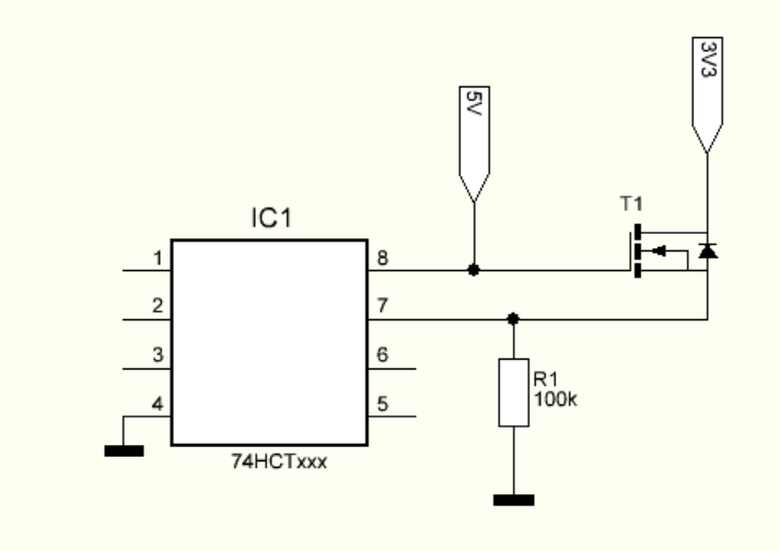

Ein IC (74HCTxxx, z.B. 08) wird an 5 Volt betrieben und druch einen
µController mit 3,3 V angesteuert. Das sollte ja soweit kein Problem
sein, da die 3,3V für den HIGH-Pegel ausreichen.
Es kann vorkommen, dass die Versorgungsspannung des IC (5V) ausfallen,
der Mikrocontroller jedoch weiter seine 3,3V Pegel sendet. In diesem
Fall würder der Eingang aufgrund VCC ~0V Überspannung sehen. Wie kann
ich den Eingang mit einfachen Mitteln schützen?
Anhand des Prinzips eines Level-Schifters mit N-Kanal FET habe ich mal
folgenden Entwurd gezeichnet (Anhang). Der FET ist nur leitend, wenn am
Gate die Versorgungsspannung anliegt. Da aufgrund des Eingangssignals
die Drain bzw. auch Source-Spannung auf maximal 3,3V steigt, bleibt der
FET auch leitend (z. B. IRLML 6244).
Nun zur Frage:
Kann das so funktionieren?
Gibt es elegantere Lösungen? Ich möchte an der Stelle ergänzen, dass ich
am IC erstmal ohne Aufwand keinen Zugriff auf den 3,3V Pegel habe.

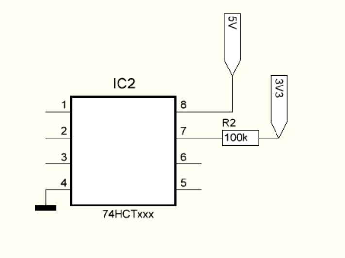

also einfach vor dem Eingang wie in der neuen Zeichnung einen Widertsand
in Reihe?
Wie sollte dieser dimensioniert sein?

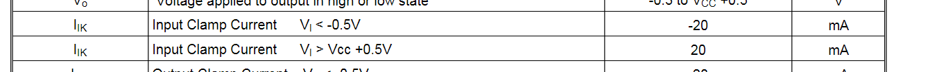

Wird die Spannung durch die internen Dioden des IC abgeführt?
Sind bei diesem IC also maximal 20 mA dort erlaubt? (Anhang Bild 3)
Dann wäre ich ja mit z.B: 100kOhm mehr als sicher.
Also am Gate 0V und Drain wird auf 3,3V hochgerissen. Am Source passiert
nichts, schau mal in welche Richtung die Diode im NFET zeigt ;)
Ich würde sagen das passt so!?!
