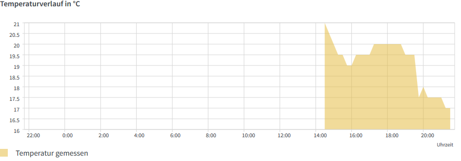

Situation ist jetzt folgende: Zeitschaltuhr sagt 21°C, aber der
Thermostat in der Büchse sagt 17°C. Ich habe den Temperaturoffset
bereits korrigiert, aber das Dingens regelt nicht.
Um 14:30 hab ich das Teil montiert, um 19:30 den Temperaturoffset
eingestellt.
Kurzum: Das Teil tut nichts.
Wenn ich die Temperatur manuell verstelle, dann dreht sich der Motor.
Initilaisiert ist er.

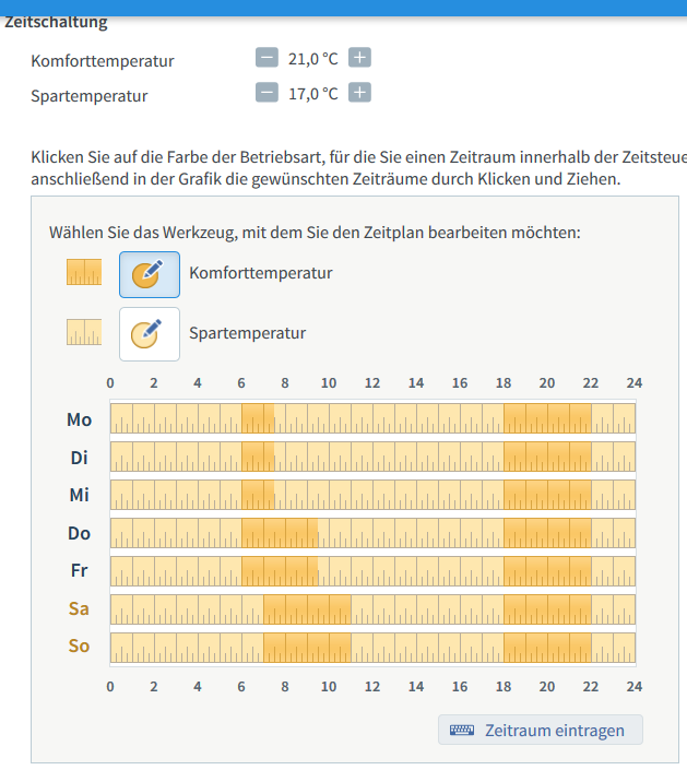

Im Display zeigt er auch die falsche Soll-Temperatur an, die eigentlich
lt. Zeitplan hätte niedrig sein müssen, aber mit 21°C auf dem E-Ink
angezeigt wurde.
Kann mir jemand sagen, was da nicht will?

Kurzum: Dein Teil lügt und hat evtl. schlechte Verbindung zu Fritz? Bist
Du ganz sicher, daß nicht Dein Nachbar auch so ein Teil benutzt und Du
seine 17 Grad siehst?

Meine Idee: gibt es vielleicht auf de  Fritz!Box Seite so etwas wie
"Senden" oder "Übertragen" am Ende der Einstellungen?
Weiterhin steht in der Beschreibung:
"Deshalb kann die Übertragung der Einstellungen an den Heizkörperregler
15 Minuten dauern"
und
"Durch Drücken einer beliebigen Taste am Heizkörperregler können Sie die
sofortige Übertragung der Einstellungen anstoßen."
Hast Du das schon probiert?
