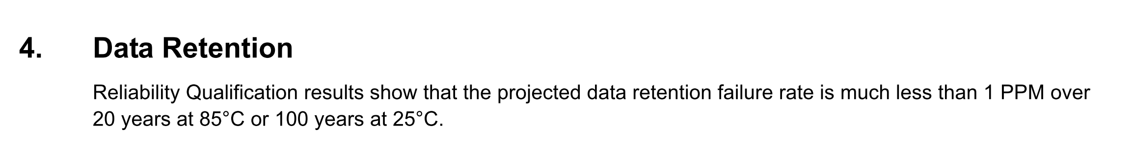

Guten Abend. Ich habe mir vor ein paar Wochen einen Arduino Uno
angeschafft und mich mit dem ATMega328 angefreundet. Jedoch soll in
meinem Projekt der ATMega verbaut werden und für mehrere jahrzehnte
seinen Dienst verrichten. Ich befüchte nur dass weil das Programm auf
dem Chip in einem Flash Speicher liegt nach rund 10 Jahren die Lichter
ausgehen. Ich weiß den Chip entnehmen und neu bespielen dauert 5 Minuten
aber das kommt nicht in Frage. Daher... welche Alternativen habe ich da?

von Alter Sack (Gast)
Hermann! Lass Dich nicht verarschen.
Bei normalen  Temperaturen garantiert der Hersteller 100 Jahre! 20 Jahre
bei 85 Grad. Lies das Datenblatt, Seite 1/7. solange der AVR keinen
extremen Temperaturen ausgesetzt ist, sollte da nichts passieren.
https://www.sparkfun.com/datasheets/Components/SMD/ATMega328.pdf#page7
In meiner Wetterstation werkeln nun schon seit 2001 einige PICs und ein
AVR ohne irgendwelche Probleme. Dein AVR wird uns beide überleben. In
meiner Praxis über 20 Jahre hatte ich noch keinen uC Ausfall.
Natürlich trifft das nur auf legitime Exemplare von namhaften
Herstellern zu. Bei unbekannten China Exemplaren unbekannter Herkunft
und ohne Stammbaum ist natürlich alles möglich.

Zitat aus dem Datenblatt der Atmegas 48,88,168,328:
"Reliability Qualification results show that the projected data retention failure rate is much less than 1 PPM over 20 years at 85°C or 100 years at 25°C."
Bevor der Flash vergesslich wird, benötigen andere Schaltungsteile
sicherlich mehrere Überholungen.

> nicht befürchten. Datenblatt lesen.
Ist wirklich kein Problem. Es gibt tatsächlich eine Begrenzung der
Lebensdauer für die Schreibzyklen, das betrifft Dich aber, so wie Du es
schreibst, nicht. Was das Lesen angeht, gibt es die Sache mit der
Verweildauer der Ladung in den Zellen. Da die AVR-Teile gutmütiges SLC
(single level cell)-Flash verwenden, hat man hier viel Luft nach oben.
Solange das Teil unter Spannung steht und läuft und die Zellen
regelmässig angefasst werden, passiert da gar nichts. Erst wenn Du Dich
entscheidest, Dein Gerät 10 Jahre lang in der Schublade zu lagern,
müsste man anfangen, sich Gedanken zu machen.

Herrmann schrieb:
> Ich komme auf die Idee weil ich bereits mehrere Prototypen von meinem
> Projekt gebaut habe und gerade dabei bin alles zu optimieren.
Dann solltest du langsam mal lernen Datenblätter zu lesen:
Data retention: 20 years at 85°C/100 years at 25°C

Aus dem Datenblatt des ATMEGA328:
Und das reicht Dir nicht???
Gerhard

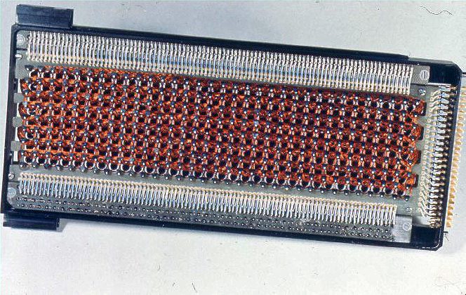

von Guest (Gast)
Core Rope Speicher, damit sind sie mit der Apollo zum Mond geflogen das
sollte reichen.
