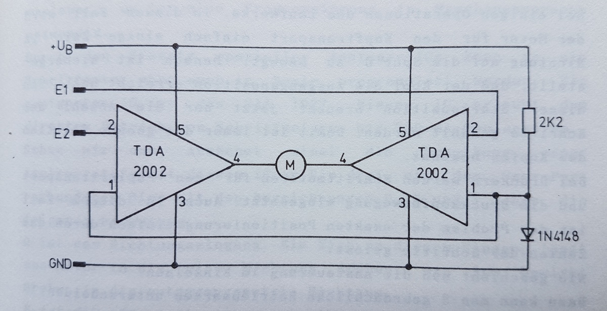

Gast #6058952
Man kann auch einen Leistungs OPV als virtuelle Masse einsetzen, dann
spart man sich die Transistoren.
Mit einem zweiten OPV hat man dann schon direkt die H-Brücke. Dann
bekommt der Motor von den 6 Volt sowieso nur noch etwa 4 Volt. Die
Eingänge E1 und E2 müssen immer ein klares high oder low Potential
haben. Diese H-Brücke ist selbstsicher und beinhaltet bereits die
komplette SOA.
