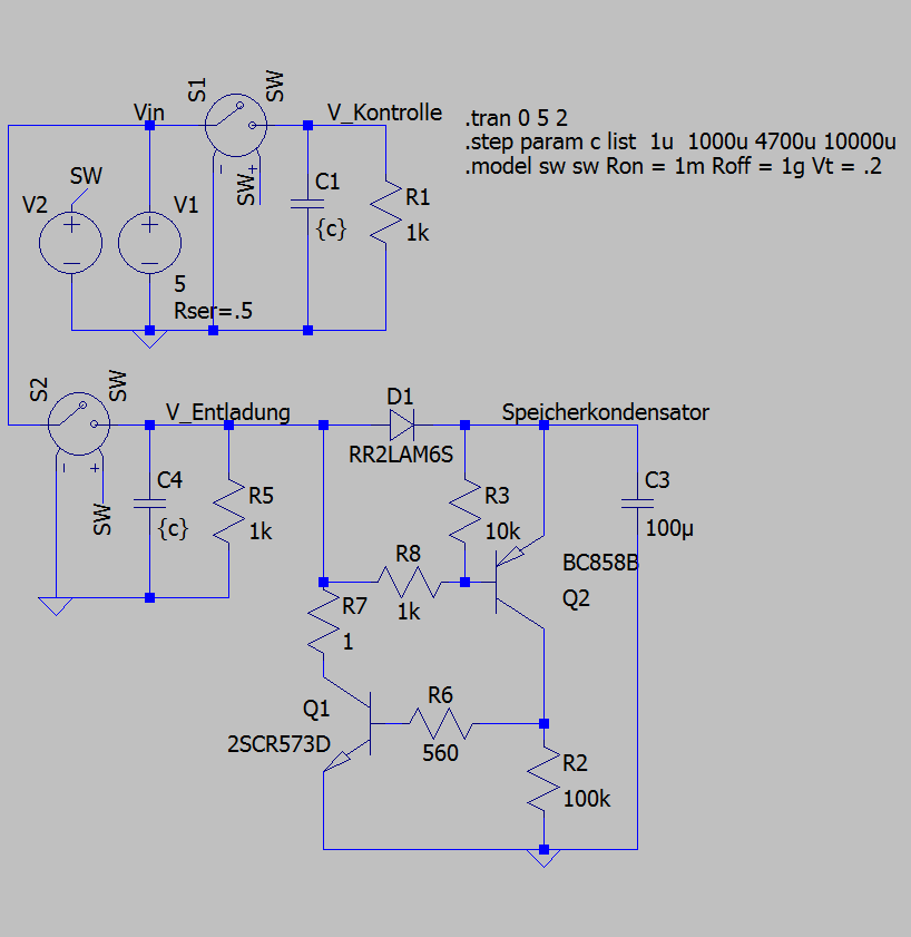

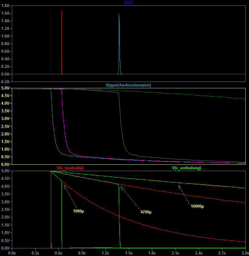

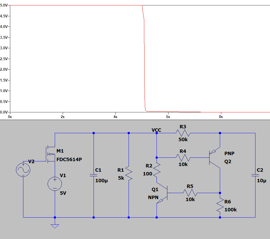

Gast #6058554
Daniel U. schrieb:
> Aktuell besteht dieser aus einem kleinen Widerstand (R2) in Reihe mit
> einem N-MOSFET (NMOS1). Das Gate hängt an der Versorgungsspannung und
> somit schaltet er im Betrieb dauerhaft durch.
Also frisst deine Schaltung ständig Strom und entlädt damit dann einfach
die Kapazitäten an der Stromversorgung. Viel besser wäre doch eine
Schaltung, die nur dann Strom zieht, wenn ausgeschaltet wird.
Das kann man erreichen, indem man die Änderungsrichtung der
Versorgungsspannung auswertet und in Anhängigkeit davon einen
Kurzschlußschalter betätigt. Im Anhang so ein Vorschlag.
Die Kombination links (100µ/1k) soll die Versorgungsabblockung und den
Schaltungsstrom darstellen. Die Schaltung rechts reagiert auf die
minimale Absenkung der Versorgung nach Abschaltung und schaltet dann den
NPN ein. Beim Einschalten der Versorgung ist die Schaltung inaktiv.

Gast #6059481
Hi schrieb:
> sorry, aber ich verstehe deine Schaltung nicht, könntest du
> freundlicherweise ein paar Worte schreiben wie sie funktioniert?
Angenommen die Versorgung (+5V) liegt schon eine Weile an. Dann sind die
beiden 100µ auf 5V aufgeladen, der 10µ ist entladen, die Spannungen über
den 10K-Widerständen sind =0 und beide Transistoren gesperrt.
Wird nun die Versorgung abgeschaltet, beginnt die Spannung abzusinken.
Dadurch wird das Gate des PMOS über den 10µ nach unten gezogen, während
Source wegen des 100µ auf +5V verbleibt. Dadurch beginnt der PMOS zu
leiten und steuert den NPN auf, der seinerseits die Versorgung
herunterzieht und somit den beschriebenen Vorgang durch Mitkopplung
beschleunigt.

ArnoR schrieb:
> Angenommen ....
Ja, die Funktion wäre so, aber es gibt eine Reihe Randbedingungen, die
an die jeweilige Situation angepasst werden müssen, sonst tut sie es
nicht.
Was ist, wenn der 100µ am Eingang ein 1000µ wäre?
Was ist, wenn die Last nur 100µA wären?
Was ist, wenn der NPN richtig schön einschaltet? Was ist mit seinem
Kollektorstrom und seinem Basisstrom?
Was ist mit den Wartezeiten für eine Wiederholung des Vorgangs?
Ich bin nicht ganz glücklich mit der Lösung, habe aber leider ad hoc
auch keine, die meine Bedenken zerstreut.
Ev. besser lösen kann man das, wenn die 5V von einem konventionellen
Netzteil (Trafo, Gleichrichter, Siebelko, 5V-Regler) kämen und man dort
die Unterbrechung detektiert.
Oder ev. mit einem Resetbaustein, der allerdings auch beim Einschalten
wirken würde.
Gast #6060565
> Was ist mit seinem Kollektorstrom und seinem Basisstrom?
> Was ist mit...
Was soll das?
Der TO hat keinerlei Angaben gemacht, mit denen man so eine Schaltung
dimensionieren könnte. Ich habe nur ein mögliches Funktionsprinzip
dargestellt und dazu einfach irgendeine funktionierende Dimensionierung
genommen. Es ist Sache des Anwenders, die Schaltung für seine
Gegebenheiten anzupassen.
Gast #6060613
ArnoR schrieb:
> Was soll das?
Bist du beleidigt? Das wollte ich nicht!
Ich habe meine Einwände daher als Fragen aufgeschrieben, die entweder du
oder der geneigter Verwender der Schaltung selber beantworten kann oder
zumindest als Hinweis fürs genauere Anschauen nehmen sollte.
Ja, der TO hat keine Angaben gemacht, aber du auch nicht, dass dein
Vorschlag  eine Anpassung an seine realen Verhältnisse erfordert.
Dass der NPN relativ heftig den Elko leert und auch seine Basis den
rechten Elko vertragen muss, ist imho noch ein Manko. Ein
Schutzwiderstand an der Basis und einige Ohm, angepasst an die
Leistungsfähigkeit des NPN, am Kollektor sollten schon sein.
Übrigens, mir gefallen deine Vorschläge hier im Forum durchaus, ich habe
mir schon manches deiner Schaltungsvorschläge aufgehoben. Und hier sogar
ein wenig simuliert, um die Abhängigkeiten besser zu ergründen. Weil ich
sie interessant fand.

Ich habe die Schaltung mal etwas angepasst und einen Beispielfall
kreiert.
Der MOSFET ganz links klemmt die Versorgungsspannung bei t = 5s ab.
R1 und C2 müssen auf die Kapazität C1 in der Schaltung und die
gewünschte Dauer des Vorgangs abgestimmt werden.
Durch Verwendung des PNP-Transistors entlädt die Schaltung die VCC-Rail,
wenn deren Spannung um etwa 0,7V gefallen ist. Entladen wird über einen
100 Ohm Widerstand. Das begrenzt etwas den Entladestrom und muss auch
wieder für die gewünschte Dauer angepasst werden.
> kreiert.
Gefällt mir. Die doppelte Strombegrenzung am npn ist aber unnötig, es
reicht, den Basisstrom zu begrenzen, der Kollektorstrom ist dann über
die Stromverstärkung ebenfalls begrenzt.
Du meinst R3. Ja der C2 muss schließlich solange Strom liefern, bis C1
leer ist.
OP #6060842
Ja das stimmt, die Verstärkung kann aber je nach Transistor und
Kollektorstrom bzw. V(CE) stark schwanken. Daher habe ich einen fixen
Widerstand gewählt und den Basis-Vorwiderstand ausreichend klein.
ArnoR schrieb:
> leer ist.
R3 auch, ja. Aber über R1 kann gesteuert werden, wie lange VCC braucht
bis es um 0,7V gefallen ist. R3 muss dann groß genug sein, sodass C2
noch lange genug geladen bleibt.
Gast #6060915
R2 kann deutlich kleiner sein, angepasst auf den Kollektorstrom des Q1.
Wenn ich so eine Schaltung notwendig habe, dann will ich auch möglichst
schnell C1 entladen. BC337 oder gleich einen kleinen LL-MOSFET nehmen
und den Strom mit R2 an dessen obere Grenze legen. Der MOSFET hätte den
Vorteil, dass er C2 nicht zusätzlich belastet (Basisstrom) und auf R5
verzichtet werden kann. Mit dem FET reichen dann einstellige Ohmwerte
für R2.
R1 liegt parallel zur Last. Die kann mit eingerechnet werden. Man sollte
so dimensionieren, dass R1 überflüssig wird, was je nach Last u.U. nicht
immer gehen wird (Prozessor im Tiefschlaf z.B.). Wenn er notwendig ist,
heißt das Zusatzverbrauch, der bei Batteriebetrieb u.U. unschön ist.
R3 und C2 erfordern in der Beispieldimensionierung, dass der EIN-Zustand
schon 1-2s minimal sein sollte, sonst wird C2 nicht vollständig
aufgeladen - je nach dem, wie stark er beim letzten Zyklus entladen
wurde oder wie lange die Schaltung auf AUS war.
Aber wie oben schon festgestellt wurde: man muss sie an die
Gegebenheiten anpassen - Laststrom, Größe von C1, C2 etc. ...
