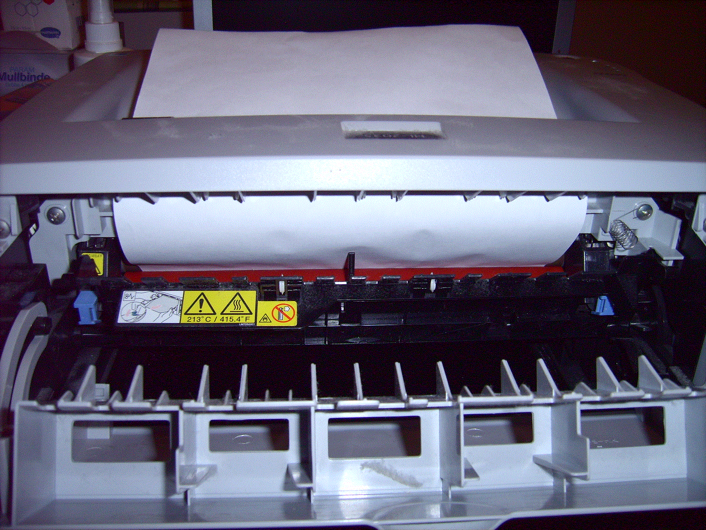

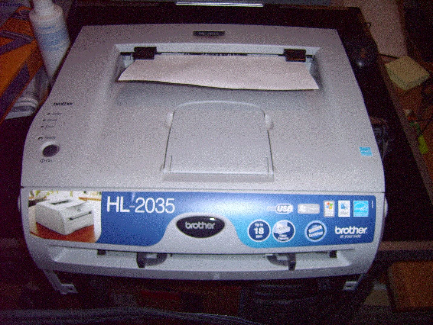

beim Drucken der Testseite, hörte mein
Brother HL-2035 Laser-Drucker nicht
mehr auf zu drucken, so dass ich den
Drucker mit dem Netzschalter ausschaltete.
Nun gibt es einen Papierstau, siehe Foto,
der im HL-2035 Manual nicht beschrieben
wird.
Die beiden blauen Hebel, rechts und links
in Bild LPIC0915.gif, lösen die Papierwalze
nicht.
Wer kann helfen?

#6058031
du kannst vorsichtig "im Gerät" das Papier an der Oberkante (da, wo das
Papier wieder aus dem Gerät heraus läuft) mit einer Rasierklinge
durchtrennen. Achtung, Rasierklinge nicht so tief durch das Papier
ziehen!
Dann solltest du das "Oberteil" des Blattes in Richtung des Ausgabefachs
herausziehen können. Das Unterteil des Blattes ziehst du vorsichtig,
langsam und gleichmäßig (mit 2 Händen, links und rechts angepackt) aus
dem drucker-Innenleben heraus.

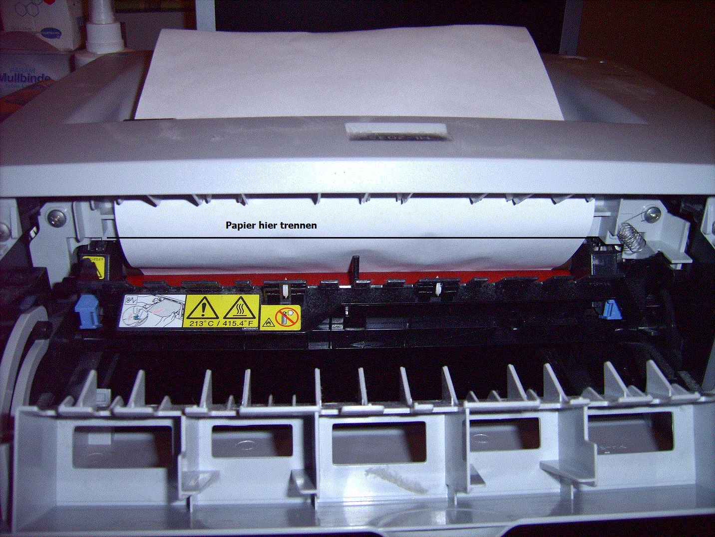

OP #6058086
> durchtrennen.
Hallo Wegstaben V.,
große Klasse. Hier mein Text, der zu spät kam:
der Papierstau ist beseitigt und der Drucker
funktioniert wieder.
Einfach die verklemmte Seite an der markierten
Stelle trennen (LPIC0915+1.gif).
MfG
