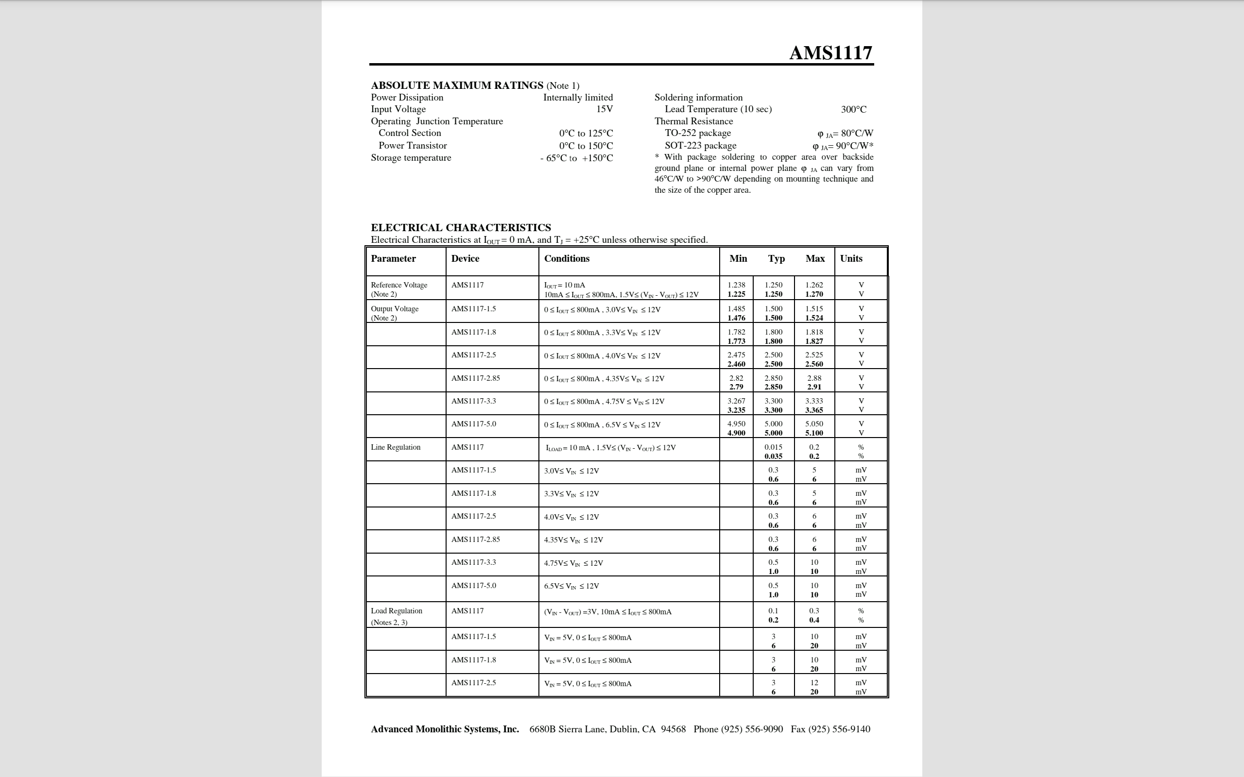

Ein linear Regler muß dabei >1W verbraten. Dem kleinen AMS1117 wurde
dabei wohl etwa zu warm in seinem Kleidchen.
von Εrnst B. (ernst)
Rechne die Verlustleistung aus, die dein AMS abgeben muss (Bei max.
Stromverbrauch des ESPs, d.H. während der grade sendet)
Dann überleg dir, wo du die Kühlköper montierst.
Und nein, 18V ist zuviel. Im hier verlinkten Datenblatt steht bei
Absolute Maximum 15V, beim Einsatz vor dem ESP wären vielleicht 6V
Eingangsspannung noch gut beherrschbar.
Und ja, eigentlich sollte der AMS bei Überlast/Übertemperatur
abschalten. Ob das klappt hängt wohl vom Hersteller ab, die
billig-billig Hersteller sparen da vielleicht nochmal 0,000001 Cent pro
Teil für die Temperaturüberwachung weg.

von Franz M. (elmo64)
Stefan schrieb:
> Das Netzteil liefert ohne Last zwischen 15 und 16 Volt. In den
> Spezifikationen vom AMS1117 hatte ich gelesen, dass dort V-In max. 18V
> möglich sind.
Hier sind tatsächlich 18V angegeben:
https://www.diodes.com/assets/Datasheets/AP1117_R21.pdf
Es stimmt aber, oft sind es nur 15V.
Mir sind bereits zweimal billige china 1117 an einer 12V Wandwarze
durchlegiert. Angeschlossen war jeweils nur ein AVR. Ich habe sie dann
durch Markenware ersetzt. Diese (15V max rating) arbeiten immernoch im
selben Umfeld zufriedenstellend.

von K. S. (the_yrr)
Stefan schrieb:
> Ist der AMS1117
> denn nicht für den von mir gedachten Zweck gedacht/geeignet ? I
kommt drauf an welche leitung an Welche Pads geht. für den ASM1117 muss
(wenn er mit dem Pad nach oben liegt) die Belegung folgende sein:
Links = GND
Mitte/Pad = V_out / 3.3V
Rechts = V_in
für einen Holtek (ht7533):
Links = GND
Mitte/Pad = V_in
Rechts = V_out / 3.3V
Das Problem sollte offensichtlich sein
Löte wieder alles runter (oder nimm eine neue von den Platinen und
entferne den 0Ohm Widerstand) und miss dann ob die Mitte an Vin oder an
Vout liegt.
Dann will so ein Regler von V_in bzw V_out nach Gnd ca. 10 - 100µF
(Datenblatt) sehen. der ASM117 schlägt 22µF Tantal am Ausgang vor, die
hast du nicht. Ohne kann der schwingen und dabei deutlich über 3.3V am
Ausgang liefern.

Es gibt auch eine maximale Leistung und 18V x 0,8A = 14,4W das sind
Werte für Lötkolben
https://www.ebay.de/i/282923607241?chn=ps&norover=1&mkevt=1&mkrid=707-134425-41852-0&mkcid=2&itemid=282923607241&targetid=546386044764&device=c&mktype=pla&googleloc=9043095&poi=&campaignid=7268491093&mkgroupid=80481107197&rlsatarget=pla-546386044764&abcId=1139386&merchantid=7364532&gclid=CjwKCAiA5o3vBRBUEiwA9PVzanGsV54Bw8zVfFzptVAZRg3rdwMk3egBV697_3R5hDYAJLcNYko-3RoCkXQQAvD_BwE
dein AMS1117
http://www.advanced-monolithic.com/pdf/ds1117.pdf
Seite 2 zwischen 80-160 °C/W Temperaturerhöhung
selbst bestens gekühlt also min. 80°C/W über Aussentemperatur bedeutet
er wird zu heiss.
Wenn er schwingt wegen falscher Aussenbeschaltung stirbt er eher oder
regelt nichts mehr, was zum Tod

von Stefan (Gast)
Ernst schrieb:
> Dann mach einfach ein Bild vom Netzteil (Typenschild).
> Aber eins, auf dem auch was zu erkennen ist.
Ich hab gegoogelt  ;-)
https://www.cbo-do.de/Gehaeuse-Netzteile/Netzteile/Diverse-Netzteile/Joden-AC-Adaptor-JOD-4801-09-Netzteil-230V-12V-1-2A::3426.html?MODsid=d3omovae0r9tdpt75tqqnuhdr1
von Ernst (Gast)
Stefan schrieb:
> ich habe Gleichstrom gemessen
Duhast, sofern Du richtig gemessen hast, eigentlich nur ausgeschlossen,
das es Wechselspannung ist.
Nich aber, ob nur Gleichgerichtet, geglaettet (Gleichrichter + Elko)
oder stabilisiert.
Zwar hast Du den ersten Fall durch den Test mit dem Elko
(vorrausgesetzt, der Wert war gross genug) ausgeschlossen, aber
trotzdem:
Habe grad mal in zwei Datenblaetter geschaut.
In einem 15V und im anderem 18V als
ABSOLUT MAXIMUM RATING!
Der Wert gilt m.W. aber nicht fuer den (Dauer-)Betrieb. Selbst wenn, so
ist das ohne weitere Vorkehrungen zum scheitern verurteilt.
Habe auf die schnelle was vom 80mA Stromaufnahme vomESP_8266 gefunden.
Das macht ( 15V - 3,3V ) * 0,08A = 0,936W. Finde ich fuer das verwendete
Gehause ohne Kuehlubg zu viel.
Schoen fuer Dich.
Wenn jeder hier bei jedem, demsie helfen wollen, erst eine Suchmaschine
anwerfen muss, dann bleibt meist die erwuenschte Hilfestellubg auf der
Strecke da die meiste Zeit fuer das drauf geht, was Aufgabe des
Hilfesuchenden waere.
Da verliert man schnell die Lust am Helfen.

von Gerald K. (geku)
Für einen sicheren  Betrieb würde ich mich auf die in
Electrical Characteristics ( Under  Operating  Conditions )
angegebenen
Werte verlassen.
Beitrag "AMS1117-3-3 max input"
Laut DB sind es maximal 15V!
ABSOLUT sicherer Betrieb 12V.
Die Betriebsparameter sind für 12V Eingangsspannung spezifiziert und
gelten nicht für 15V.
Ein  kurzzeitige  Überschreitung der maximale Spannungsversorgung  des
ESP kann zum "LATCH UP" und zur Zerstörung dieses führen!
von Wolfgang (Gast)
> angegebenen Werte verlassen.
Da steht als Betriebsbedingung für funktionierende Regelung bei einer
Differenzspannung von 1.5V ≤ (VIN - VOUT) ≤ 12V ein Mindeststrom von
10mA, i.e. nix von 5mA (Note 5).
Bei 5mA kann es schon funktionieren, muss aber nicht.
Stefan F. schrieb:
> Der AMS1117 hat verlangt übrigens eine minimale Last von 5mA.
